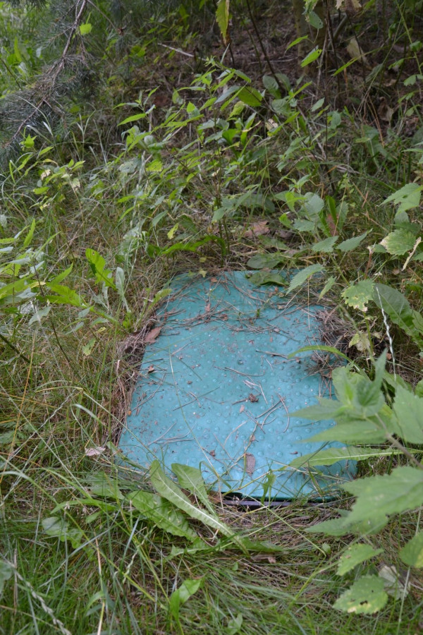

Pokrywa osadnika gnilnego
Plastikowa pokrywa umożliwia wymianę pompy i opróżnienie osadnika gnilnego oczyszczalni

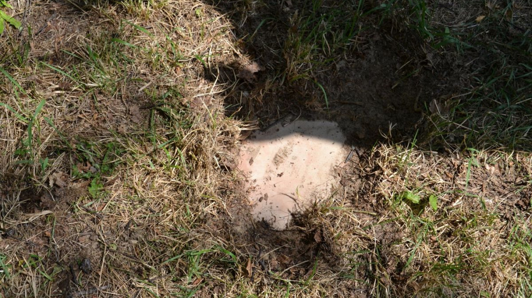

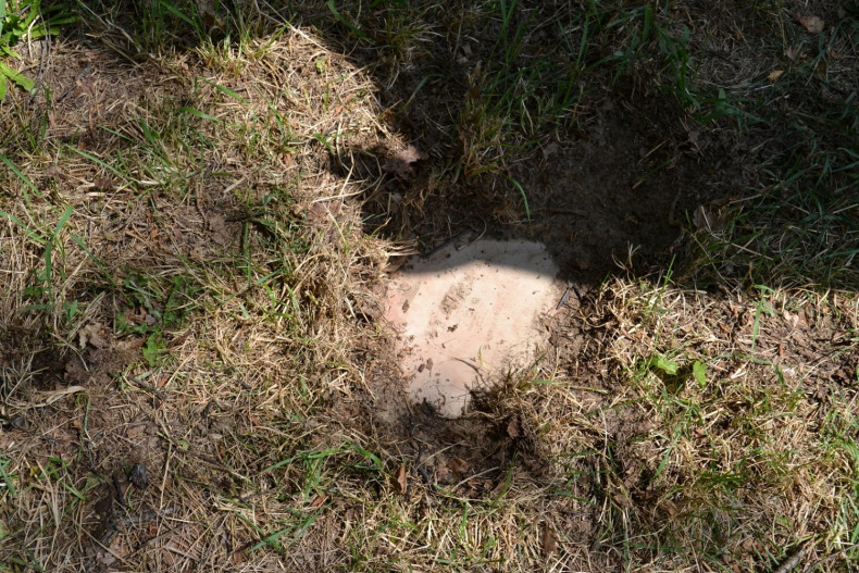

Fragment betonowej pokrywy
Fragment betonowej pokrywy nad studnią rozdzielczą, z której szare ścieki kierowane są rurą do złoża żwirowego
