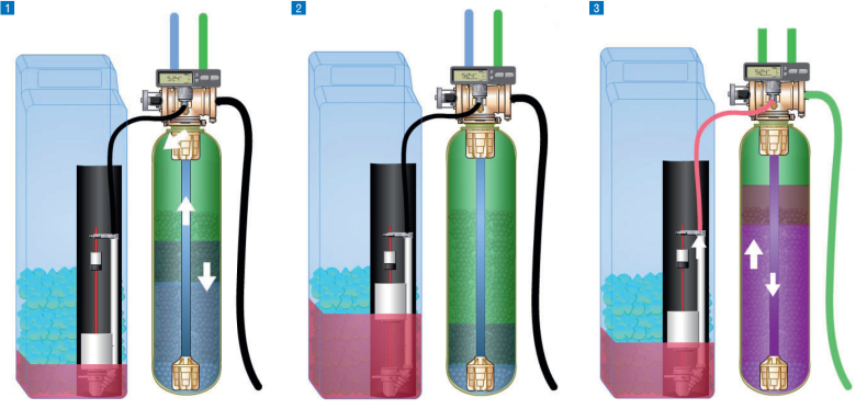

Woda przepuszczana jest przez złoże filtracyjne, zwane żywicą jonowymienną. Zawiera ona związki, które wyłapują kationy wapnia i magnezu. W rezultacie do domowej instalacji wodociągowej trafia woda miękka (rys. 1) lub - po odpowiednim zmieszaniu z wodą surową - średnio miękka.
Oczywiście złoże nie może tak funkcjonować bez końca - w pewnym momencie zostaje bowiem nasycone jonami wapnia i magnezu. Wtedy konieczna jest tzw. regeneracja złoża, polegająca na przepłukaniu go solanką. W urządzeniach różnych producentów realizowane jest to rozmaicie, ale najważniejsze etapy to zawsze solankowanie i płukanie złoża.
Co kilka lub kilkanaście dni, gdy pobór wody w domu jest znikomy (najczęściej w środku nocy), urządzenie napełnia miękką wodą zbiornik z solą tabletkowaną (rys. 2). Następnie roztwór solanki przepuszczany jest przez złoże filtracyjne, co powoduje, że kationy sodu wypierają z niego zalegające tam kationy wapnia i magnezu (rys. 3). Popłuczyny kierowane są do kanalizacji.
Kolejny etap to przepłukanie złoża wodą surową (w dobrych urządzeniach etap ten jest w rzeczywistości podzielony na kilka podetapów, zapewniających właściwe wypłukanie, a potem spulchnienie i ułożenie kulek żywicy), popłuczyny znów trafiają do kanalizacji.
Schemat: Działanie przykładowego zmiękczacza w trakcie uzdatniania wody oraz regeneracji złoża
Działanie przykładowego zmiękczacza w trakcie uzdatniania wody (rys. 1) oraz regeneracji złoża: napełnianie zbiornika (rys. 2) i solankowanie (rys. 3) (rys. Epuro Polska)
