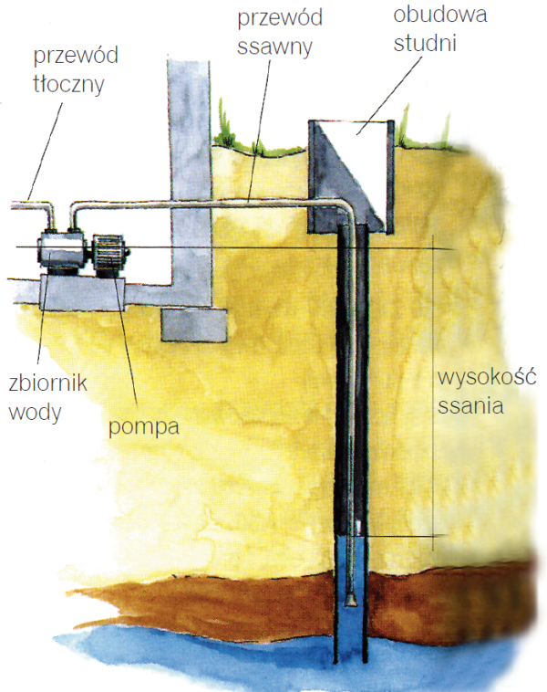

Pompy samozasysające
Najczęściej wchodzące w skład zestawów hydroforowych, czyli "zblokowane" ze zbiornikiem wody (właściwym hydroforem). Zwykle montuje się je w budynku i łączy ze studnią rurą ssawną.
Ich podstawowe cechy to:
  • stosunkowo mała głębokość, z której mogą czerpać wodę (tzw. wysokość ssania) wynosząca ok. 7 m (od lustra wody do osi pompy). Teoretycznie maksimum to ok. 10 m, ale w praktyce właśnie ok. 7 m, z powodu strat ciśnienia (nieszczelności elementów pompy, przewodu, opory przepływu). Żadna pompa, niezależnie od mocy, nie jest w stanie przekroczyć tej wysokości ssania;
  • niemal dowolna wysokość podnoszenia, czyli przetłaczenia wody do zbiornika położonego wyżej niż pompa, albo po prostu wytworzenia ciśnienia w części za pompą;
  • niska sprawność, czyli duże zużycie energii względem ilości przetłaczanej wody;
  • głośna praca, uciążliwa z powodu umieszczenia pompy wewnątrz budynku;
  • niska cena;
  • łatwy dostęp w razie potrzeby naprawy.
Schemat: Gdzie umieścić pompę?
Wysokość ssania pompy liczy się od jej osi do poziomu lustra wody; wysokość podnoszenia zaś od pompy do zbiornika
