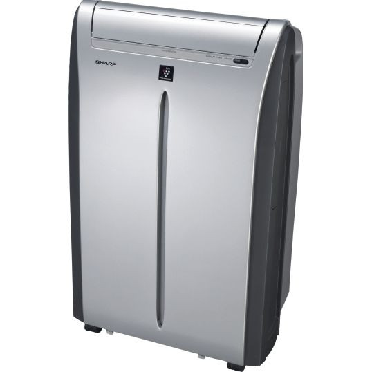

Generalnie klimatyzatory dzielą się na dwa rodzaje - kompaktowe i typu split. Kompaktowe mają wszystkie elementy w jednej obudowie, do tej grupy należą modele przenośne. Ich działanie polega raczej na wytworzeniu strumienia chłodnego powietrza, niż solidnym schłodzeniu całego wnętrza. Urządzenie montuje się samodzielnie, jedyne co trzeba zrobić, to wyprowadzić rurę wywiewną na zewnątrz domu, np. przez uchylone okno. Ale wtedy do środka napływa gorące powietrze. Sam klimatyzator w czasie pracy też się nagrzewa, a przy kompaktowej konstrukcji część ciepła oddaje do pomieszczenia, które ma chłodzić. Modele przenośne mają pojemniki na skropliny, które trzeba opróżniać. Wadą klimatyzatorów kompaktowych jest też wysoki poziom hałasu, wytwarzanego w czasie pracy (za co odpowiada głównie sprężarka).

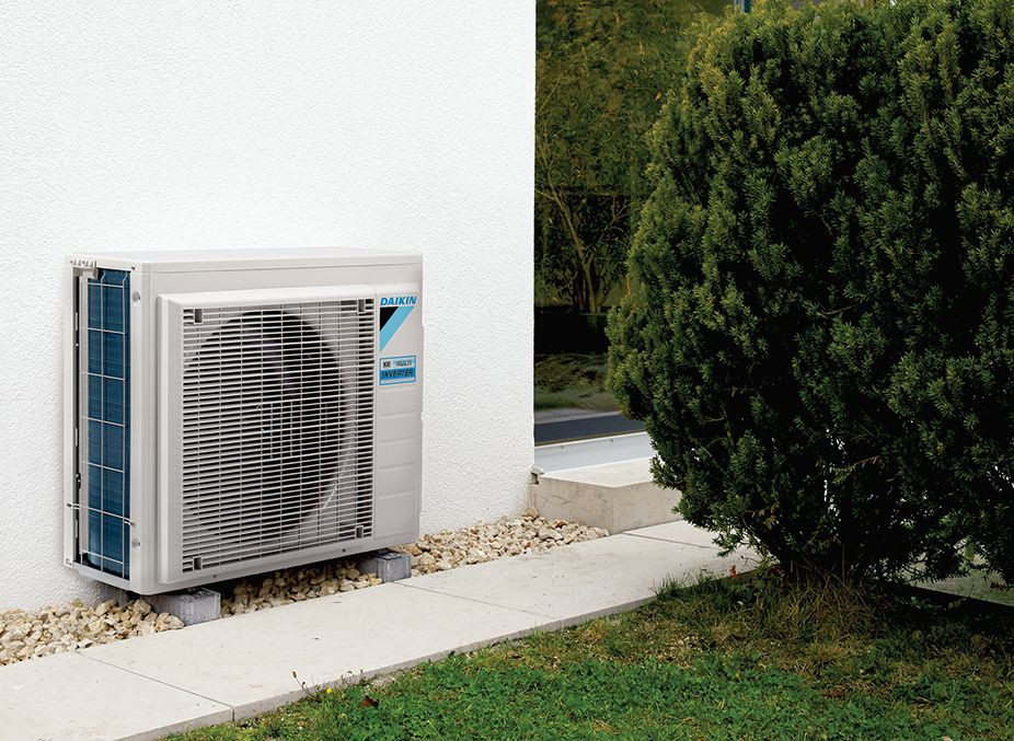

Inwestorzy zainteresowani chłodzeniem kilku pomieszczeń naraz mogą wybrać modele multi split. Tu jednostka zewnętrzna, o dużej mocy, współpracuje z kilkoma wewnętrznymi (do 5). Działaniem każdej z nich można sterować osobno.
Jednostka zewnętrzna klimatyzatora multi split
Jednostka zewnętrzna klimatyzatora multi split. (fot. Daikin)

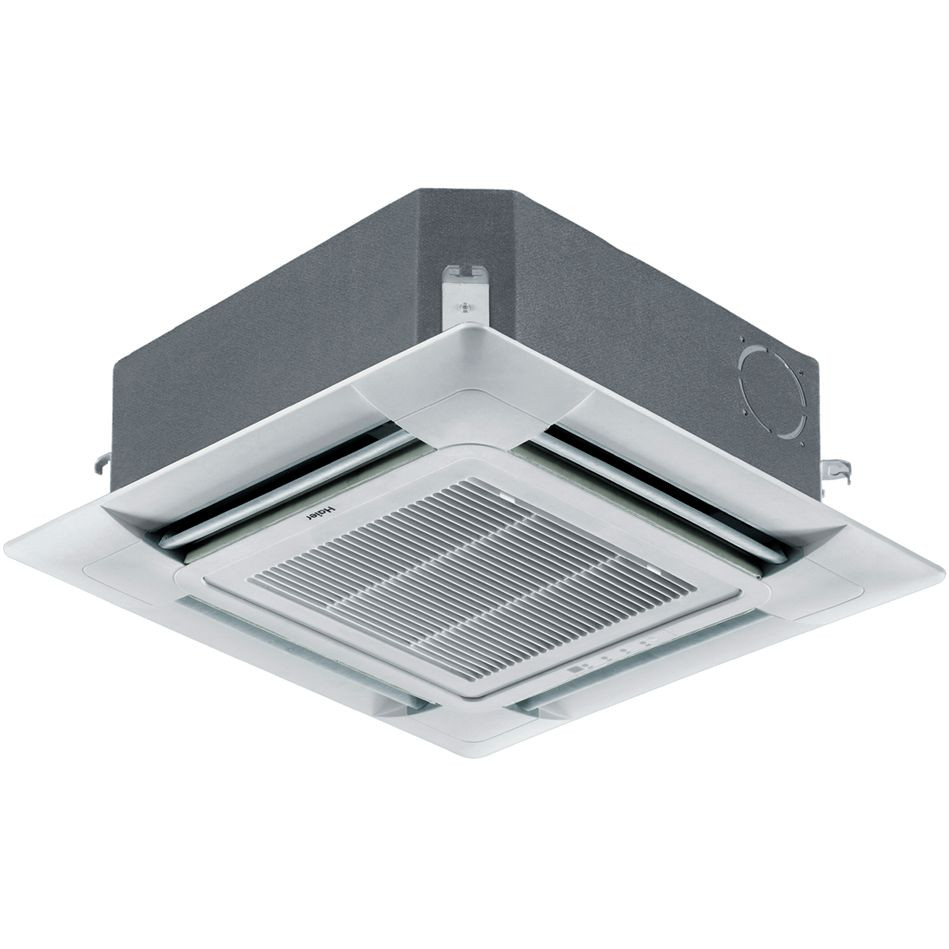

  • kasetonowe - instalowane w sufitach podwieszanych o wymiarach stelaża sufitowego 60 × 60 cm. Jest to jednak rozwiązanie raczej do biura, niż do domu;

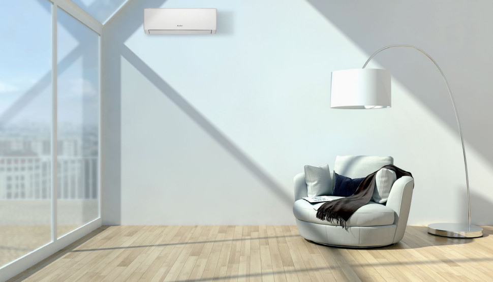

Klimatyzator ścienny
Klimatyzator ścienny (fot. Free/Gree)
Klimatyzator przenośny
Klimatyzator przenośny (fot. Sharp)
Klimatyzator kasetonowy
Klimatyzator kasetonowy (fot. Iglotech)

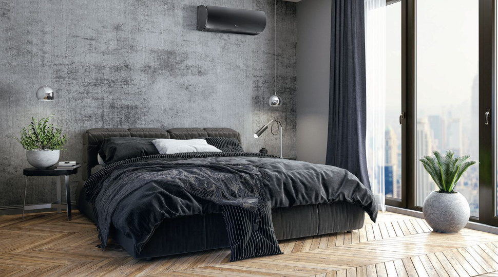

Klimatyzator ścienny w salonie z dużymi przeszkleniami
W domach z modnymi dużymi przeszkleniami od południa, klimatyzator może być niezbędny. (fot. Free/Gree)
