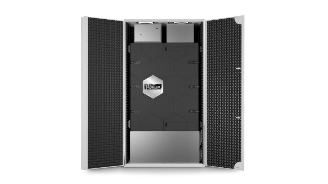

Jesienny przegląd powinien obejmować wymianę filtrów, czyszczenie wymiennika ciepła, sprawdzenie drożności przewodów i regulację wydajności nawiewu oraz wywiewu. Warto również ocenić stan izolacji kanałów i szczelność połączeń, co ma istotny wpływ na sprawność systemu. Regularna konserwacja pozwala utrzymać efektywną pracę rekuperatora i niższe rachunki za ogrzewanie.
