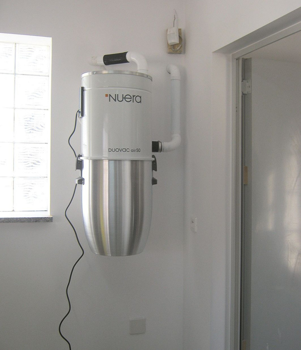

Jednostkę centralną umieszcza się w części gospodarczej: garażu, kotłowni, piwnicy, gdzie nikomu nie przeszkadza generowany przez nią hałas. Powinna być w pomieszczeniu położonym najniżej, żeby zanieczyszczenia opadały w jej kierunku.

Jednostka centralna odkurzacza zamontowana w pomieszczeniu gospodarczym
Jednostkę centralną montuje się w pomieszczeniach gospodarczych - garażu, kotłowni... (fot. Topvac)
