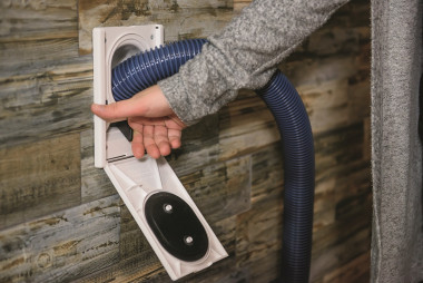

System Hide-A-Hose czyli węża chowanego w ścianie, uwalnia nas od noszenia, rozwijania, a po skończonej pracy zwijania i chowania standardowego węża systemu centralnego odkurzania.
Podczas sprzątania wyciągamy odpowiednią ilość węża, blokujemy go, żeby nie cofnął się do instalacji, montujemy rączkę i zaczynamy odkurzać. Po skończonej pracy wąż chowa się w rurociągu, w specjalnie wykonanej instalacji.

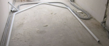

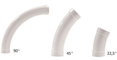

Planujemy ułożenie pętli wykorzystując łagodne łuki 90, 45 i 22,5°.
System Hide-A-Hose - krok 1.
Planujemy ułożenie pętli wykorzystując łagodne łuki 90, 45 i 22,5°. Do wyprowadzenia jednego gniazda ssącego HAH możemy wykorzystać maksymalnie 3 łuki 90°.

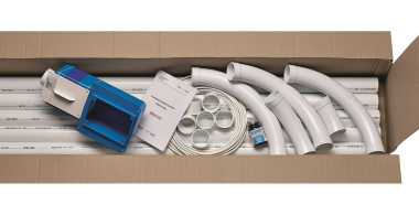

W sprzedaż dostępne są gotowe zestawy do przygotowania pętli HAH do konkretnej długości węża.

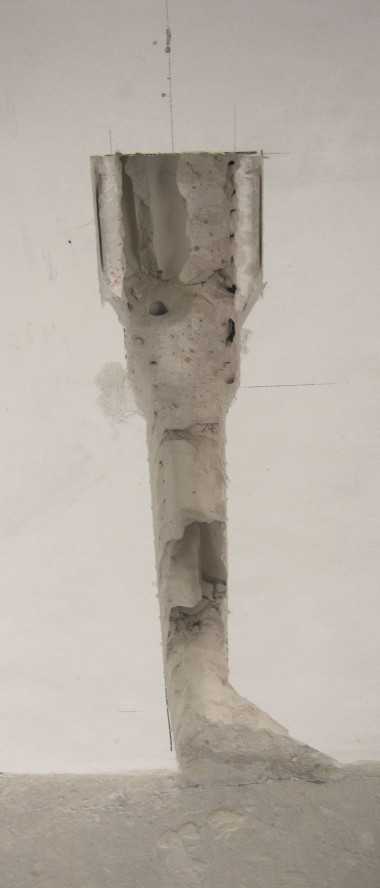

Wyznaczamy miejsce montażu kasety HAH - optymalna wysokość jej osadzenia to 80 cm od gotowej posadzki.
System Hide-A-Hose - krok 4.

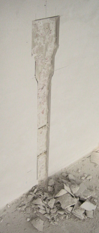

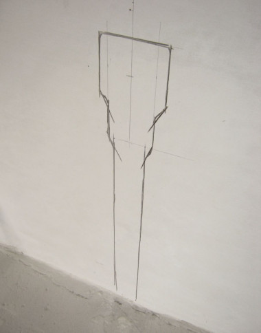

W miejscu tym wykuwamy w ścianie bruzdę o głębokości 10 cm.
System Hide-A-Hose - krok 5.

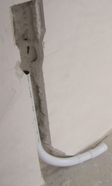

Na odcinku od kasety montażowej do posadzki wykuwamy płytszą bruzdę o głębokości 8 cm, w której zamontujemy rurę instalacyjną.
System Hide-A-Hose - krok 6.

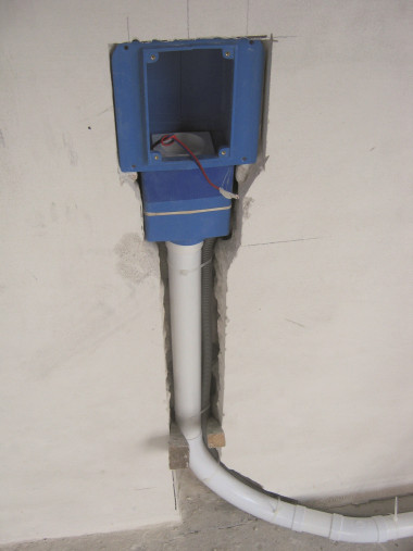

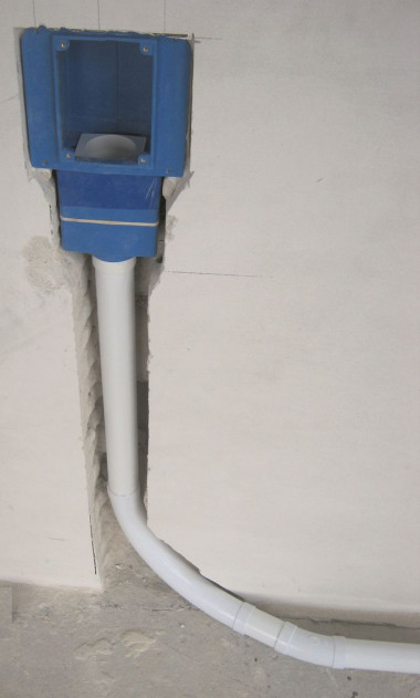

Wkładamy kasetę montażową w bruzdę. Montujemy rurę antystatyczną z łukiem 90° oraz odpowiedni łuk 22 lub 45°.

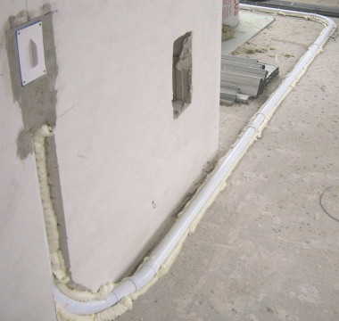

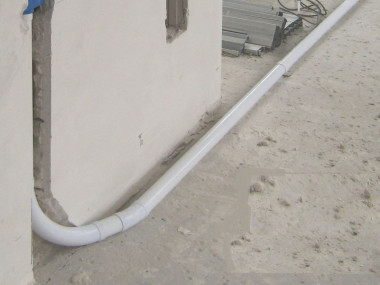

Rozkładamy rury, tworząc pętle z łagodnych łuków.
System Hide-A-Hose - krok 8.
Składamy i sklejamy całą pętlę klejem systemowym.
System Hide-A-Hose - krok 9.

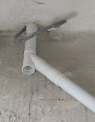

Cała instalacja musi być poprowadzona w jednej płaszczyźnie.
System Hide-A-Hose - krok 10.
Cała instalacja musi być poprowadzona w jednej płaszczyźnie. Jeśli na drodze przebiegu rurociągu pojawią się przeszkody (inne instalacje), należy przenieść je nad lub pod niego.
Na całej pętli montujemy elektryczne przewody sterujące i wyprowadzamy je w puszce (w systemie bezprzewodowym pomijamy ten etap).
System Hide-A-Hose - krok 11.

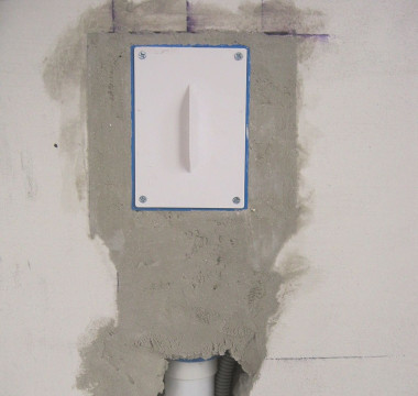

Gipsujemy kasetę montażową, pamiętając o zlicowaniu jej frontu z tynkiem.
System Hide-A-Hose - krok 12.

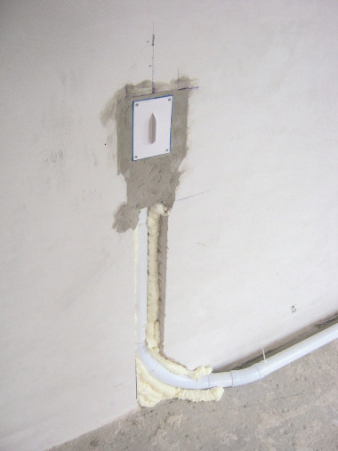

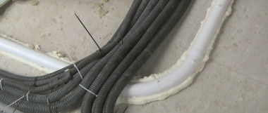

Całą instalację, razem z podejściem pod kasetę, zabezpieczamy pianką montażową.
System Hide-A-Hose - krok 13.
Ostatnim etapem jest zabezpieczenie instalacji przez przykręcenie maskownicy do kasety montażowej.
System Hide-A-Hose - krok 14.
Ostatnim etapem jest zabezpieczenie instalacji przez przykręcenie maskownicy do kasety montażowej. Po zakończeniu prac zaleca się wykonać próbę szczelności.

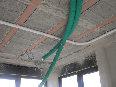

Instalację Hide-A-Hose możemy poprowadzić w suficie podwieszanym i zamontować podejścia pod gniazdo z góry.
System Hide-A-Hose - krok 15.
Należy pamiętać, że cała instalacja musi być sklejona systemowym klejem, a cięcie rur trzeba dokładnie ogradować.
System Hide-A-Hose - krok 16.
Uwaga! Należy pamiętać, że cała instalacja musi być sklejona systemowym klejem, a cięcie rur trzeba dokładnie ogradować.

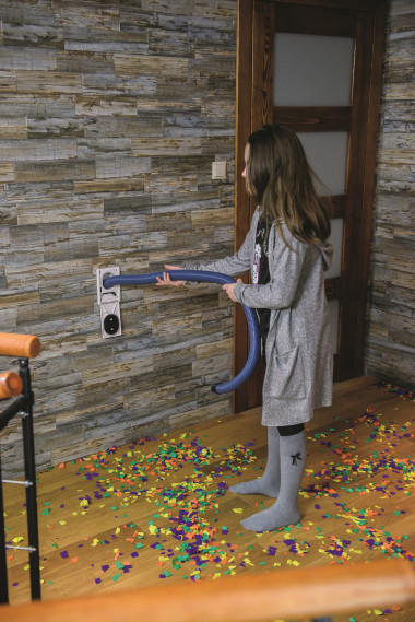

Wyciągamy odpowiednią długość węża.
System Hide-A-Hose - krok 18.
Przesuwamy blokadę węża i włączamy odkurzacz.
System Hide-A-Hose - krok 19.
Podłączamy rurę teleskopową z wybraną szczotką i zaczynamy sprzątanie.
System Hide-A-Hose - krok 20.

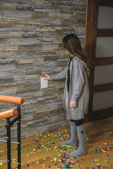

Po zakończonym odkurzaniu przykładamy dłoń do węża automatycznie się chowa w instalacji.
System Hide-A-Hose - krok 21.
Przesuwamy blokadę węża i wyłączamy odkurzacz.
System Hide-A-Hose - krok 22.
