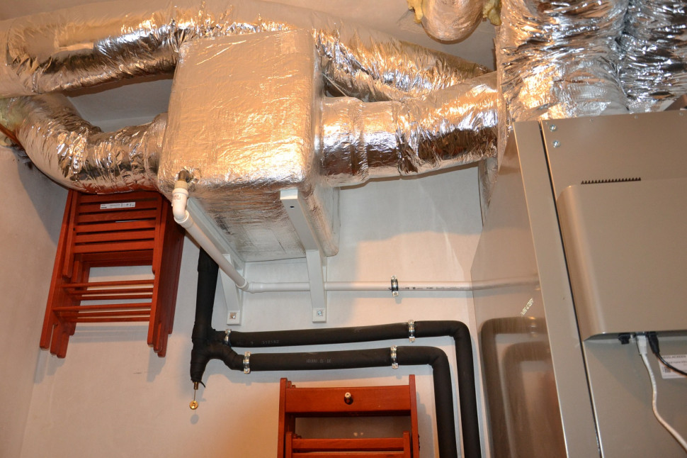

Przeciwprądową centralę wentylacyjną zainstalowano w kotłowni
Przeciwprądową centralę wentylacyjną zainstalowano w kotłowni.

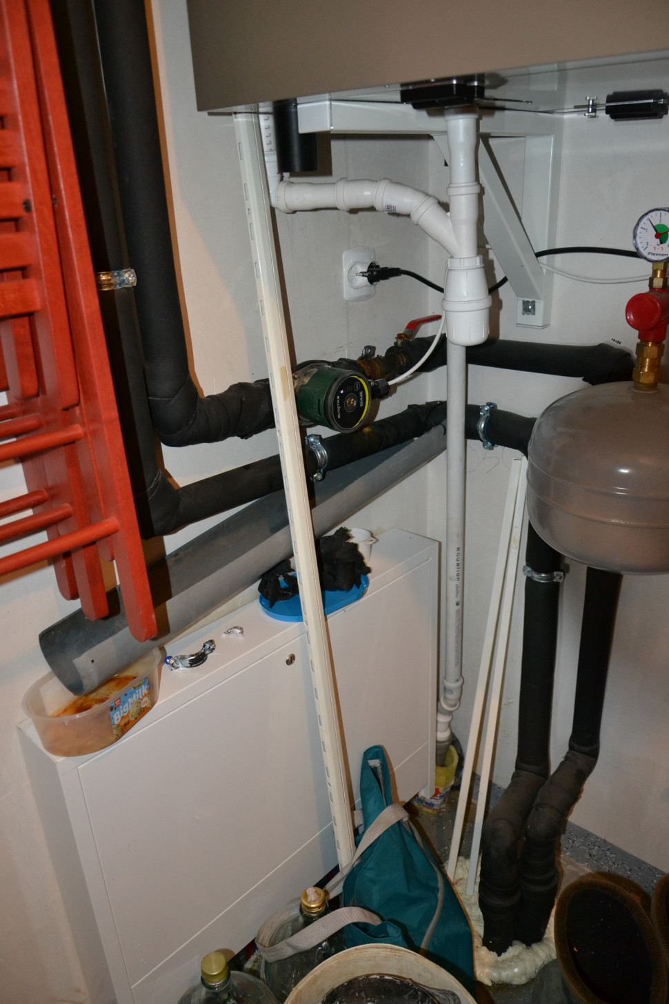

Na rurze z glikolem (z GWC) jest pompa obiegowa. Rurki białe odprowadzają skropliny do szamba
Na rurze z glikolem (z GWC) jest pompa obiegowa. Rurki białe odprowadzają skropliny do szamba.

Przewód z czerpnią, na niej wymiennik glikol-powietrze z doprowadzeniem rur z glikolem z pionowego GWC (w czarnej izolacji)
Przewód z czerpnią, na niej wymiennik glikol-powietrze z doprowadzeniem rur z glikolem z pionowego GWC (w czarnej izolacji).

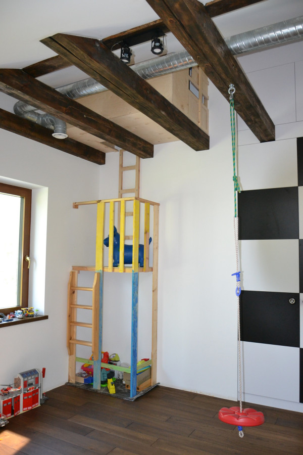

W sypialniach celowo nie obudowano przewodów wentylacyjnych i anemostatów
W sypialniach celowo nie obudowano przewodów wentylacyjnych i anemostatów.

    Serce systemu wentylacyjnego instalatorzy ulokowali w obszernej kotłowni. Przez posadzkę wchodzą do niej rury GGWC z roztworem glikolu, krążenie cieczy roboczej wywołuje pompa obiegowa. Skierowano je do wymiennika glikol-powietrze, zamontowanego na rurze czerpni, tuż przed wejściem do centrali wentylacyjnej. Taka kolejność elementów układu sprawia, że do centrali wpada w lecie powietrze już dobrze schłodzone, w zimie - ogrzane. W efekcie tego, w najgorętszym okresie, temperatura na poddaszu nie przekroczyła 26°C, więc dało się spać i funkcjonować. Chociażby z tego powodu nie żałuję wydania na GGWC aż 17 000 zł, bo podobną cenę miałaby zapewne instalacja z klimatyzatorami, a bez ogniw fotowoltaicznych musielibyśmy dodatkowo dużo płacić za jej energochłonne użytkowanie.
