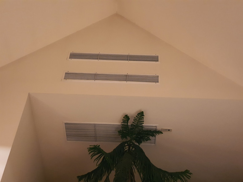

Najniżej położona kratka kończy kanał nawiewny w salonie
Najniżej położona kratka kończy kanał nawiewny w salonie, kratki wyżej dotyczą instalacji klimatyzacyjnej.
