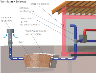

A co powiesz o żwirowym GWC pod garażem? Czy to dobry pomysł?
Zrobić można, ale ja zawsze jestem przeczulony na to, że ktoś coś spartoli przy montażu i jednak trzeba będzie się do tego dostać. Ja zrobiłbym to pod trawnikiem, parę metrów powierzchni to nie kłopot, a dostęp (odpukać!) łatwy.
Obawy jak najbardziej uzasadnione, ale nikt nie zwrócił uwagi na jeszcze jeden, nie mniej istotny aspekt. Jeśli GWC ma służyć do podgrzewania powietrza w sezonie zimowym, to musi mieć możliwość regeneracji - uzupełnienia ciepła, które oddało. A termiczna regeneracja gruntu następuje głównie dzięki wodom opadowym i bezpośredniemu oddziaływaniu słońca. Grunt powinien być w związku z tym wystawiony na słońce i deszcz, a ten znajdujący się pod podłogą garażu niewątpliwie tych warunków nie spełnia.

Poczytałem o różnych typach GWC i w każdym z nich dostrzegam zalety i wady. Chciałbym zrobić GWC żwirowe, ale skąd na Pomorzu wziąć otoczaki w rozsądnej cenie?
Otoczaki można zastąpić kruszywem, to niestety znacznie pogarsza parametry GWC i dochodzi jeszcze jeden element, który dla mnie ma znaczenie, tj. promieniowanie. Większość dostępnych kruszyw charakteryzuje się wysokim promieniowaniem. Nie chcę dyskutować jaki faktycznie ma to wpływ na zdrowie, dla mnie jednak ma to znaczenie, nawet psychologiczne.

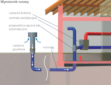

Robi się dwie czerpnie powietrza - jedną przed GWC i wtedy powietrze przechodzi przez złoże (na zimę i upały); oraz drugą, w której nie wykorzystuje się GWC - np. wysoko na ścianie domu (gdy temperatura na zewnątrz nam odpowiada).
