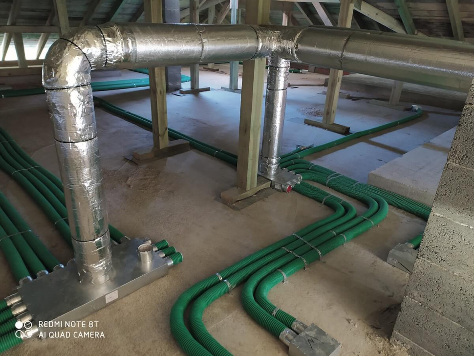

Wentylacja mechaniczna składa się nie tylko z centrali, ale przede wszystkim z sieci kanałów - nawiewnych i wywiewnych - zlokalizowanych w różnych miejscach domu, bardzo często na nieużytkowanym poddaszu (fot. REKUPERATORY.PL)

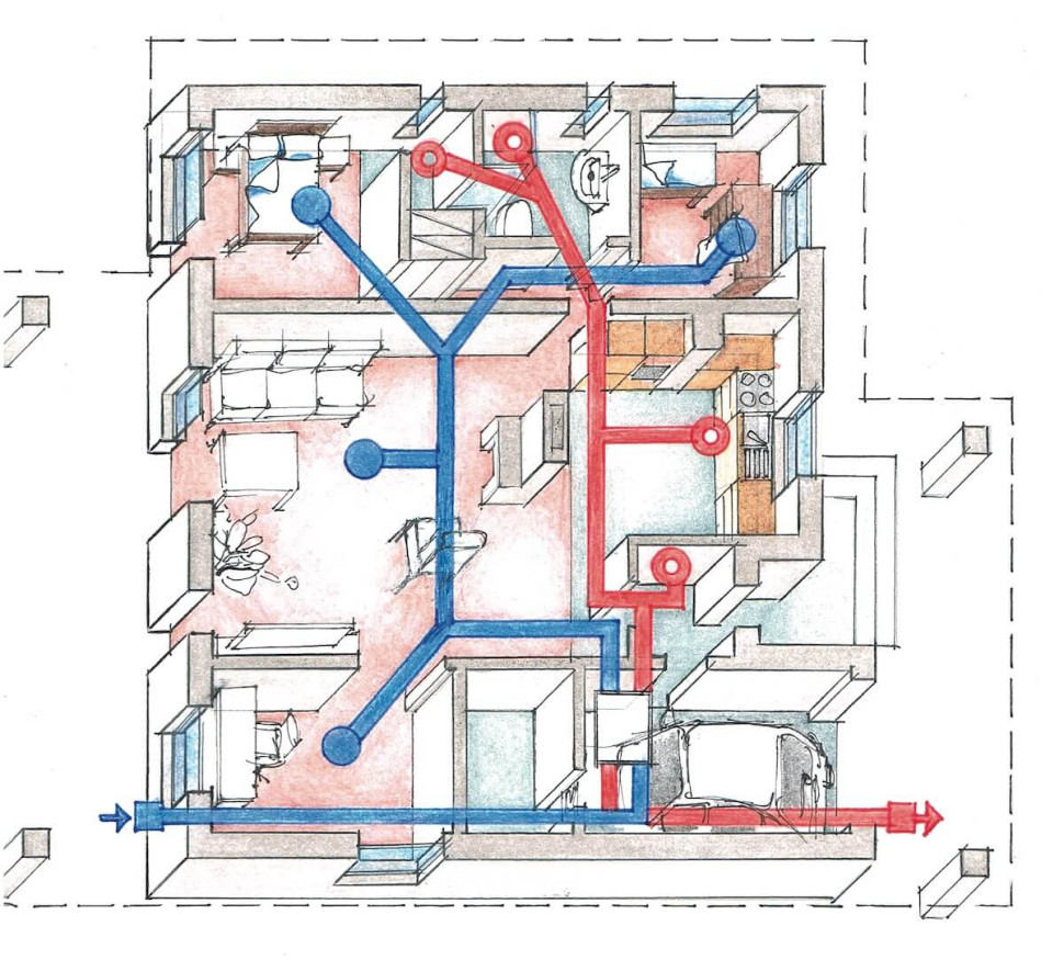

Zasada działania wentylacji z rekuperatorem jest prosta. Jak pokazano na schemacie kanałami wywiewnymi usuwamy powietrze z wybranych wnętrz, zaś nawiewnymi dostarczamy je do pozostałych.
Kanały nie mogą być poprowadzone przypadkowo, bez przemyślenia i bez projektu. Ważna jest ich optymalizacja, czyli takie rozlokowanie, by pojedyncze odcinki nie wiły się jak sprężyna, lecz miały prosty przebieg - o ile jest to możliwe. Problem polega na tym, że są one na stałe połączone z centralą i powinny być doprowadzone do praktycznie każdego pomieszczenia (osobną wentylację ma często kotłownia i garaż). Nie mogą kolidować z trasami innych instalacji, zwężać w przypadkowym miejscu (nastąpi wtedy niepożądany wzrost oporów przepływu powietrza) lub mieć nieodpowiednią średnicę. Z tego względu projekt wentylacji mechanicznej musi być wykonany indywidualnie i dostosowany do specyfiki domu. Kanały muszą być tak zaplanowane, by powietrze mogło swobodnie dotrzeć do każdego pomieszczenia. W dobrze wykonanym projekcie wentylacji mechanicznej znajdzie się informacja o bilansie wymiany powietrza. Podstawą zaś są specjalistyczne obliczenia, do których nie wystarczy kalkulator albo wiedza zaczerpnięta z Internetu. Zasada jest następująca: ilość powietrza usuwanego musi być taka sama jak nawiewanego, określa się ją w [m3/h]. Powietrze usuwa się z łazienek, WC, kuchni, spiżarni i garderoby, w rozmaitym nasileniu. Informację o tym, ile dokładnie, zawarto w przepisach budowlanych. Obowiązkowo trzeba usunąć przynajmniej:
