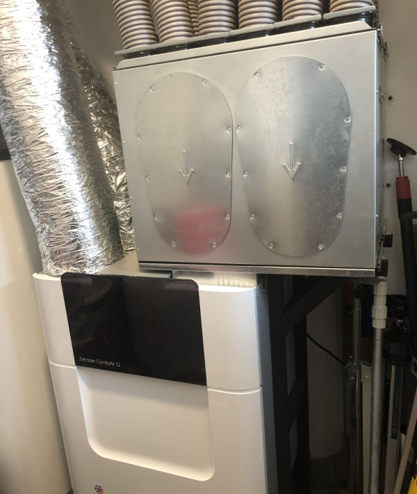

Centrala wentylacyjna o wydajności 450 m3/h
Centrala wentylacyjna o wydajności 450 m3/h znajduje się w kotłowni przy garażu.

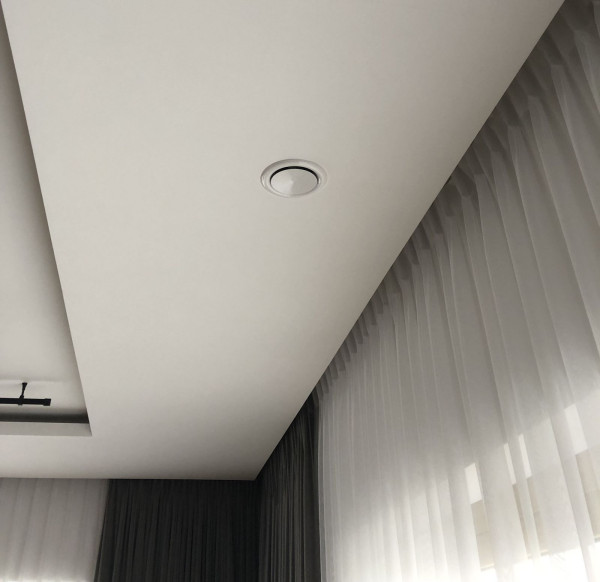

Anemostat
Kanały ułożono m.in. na stropie nad parterem, przez otwory w podwieszanym suficie wyprowadzono odcinki rur z anemostatami.

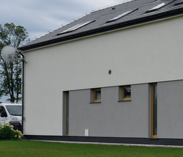

    Kanały, przewidziane do wentylowania piętra, fachowcy rozprowadzili w dwuspadowym dachu, ocieplonym wełną mineralną o grubości 30 cm. Cztery lata później zamontowali centralę wentylacyjną w pomieszczeniu technicznym przy garażu, przez północno-wschodnią ścianę, wyprowadzili przewód wyrzutni powietrza. Przewód czerpiący powietrze z zewnątrz już wcześniej przygotowali na ścianie północnej, na piętrze, pod samym okapem dachu.
Wyrzutnia powietrza
Okrągły wlot, wykonany w "technicznej" wschodniej ścianie, to wyrzutnia powietrza.
  • Instalacja jest rozłożysta i dość długa, bo dom ma kształt litery T i dużą kubaturę. To sprawia, że przez anemostaty wydobywa się szum wentylatorów pracujących w układzie - nie da się tego wyeliminować, pomimo zapewnienia producenta, że są najcichsze na rynku. Na szczęście, to nie przeszkadza podczas snu.
