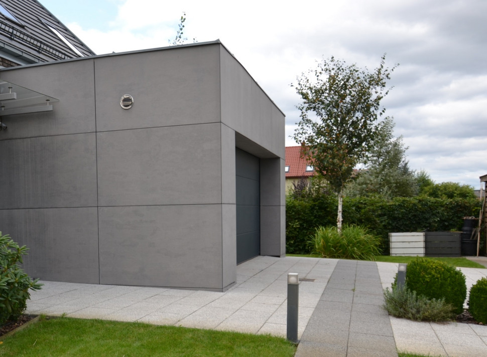

Czerpnię ulokowano w ścianie garażu
Czerpnię ulokowano w ścianie garażu, wyrzutnię - po przeciwnej stronie.
