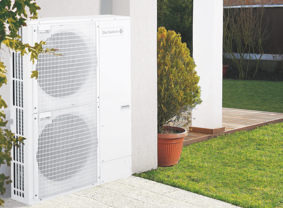

Natomiast miarą sprawności pompy ciepła jest współczynnik COP. Jeżeli wynosi on np. 4, to znaczy, że pobierając 1 kWh prądu pompa dostarcza do budynku 4 kWh ciepła. Skąd biorą się brakujące w rachunku 3 kWh? To właśnie darmowe ciepło pobrane z otoczenia. Co oczywiste, im wyższy jest wskaźnik COP, tym lepiej - ogrzewanie budynku tą samą ilością ciepła pochłania wówczas mniej prądu, a więc nasze rachunki są niższe. Przy czym interesuje nas COP jako średnia wartość osiągana w ciągu sezonu grzewczego, nie zaś chwilowa wartość. Nie ma co nabierać się na podawane powszechnie wartości maksymalne w stylu „COP nawet do 5”. To jak obniżka cen na wyprzedaży „do 90%”. Ważne są realnie osiągane wartości. Tu zaś musimy koniecznie uwzględnić specyfikę instalacji grzewczej w budynku. Dla pompy ciepła najkorzystniejsze jest niskotemperaturowe ogrzewanie płaszczyznowe, np. podłogowe. Wówczas wystarcza podgrzewanie wody przez pompę do ok. 35°C i możemy liczyć na średnią wartość COP ok. 4. Jeżeli zaś używane są typowe grzejniki ścienne to temperatura wody musi być wyższa, nawet 55°C. Spowoduje to spadek COP do ok. 3.
pompa ciepła
Pompa ciepła jest urządzeniem przyjaznym dla środowiska i bezobsługowym, fot. DE DIETRICH

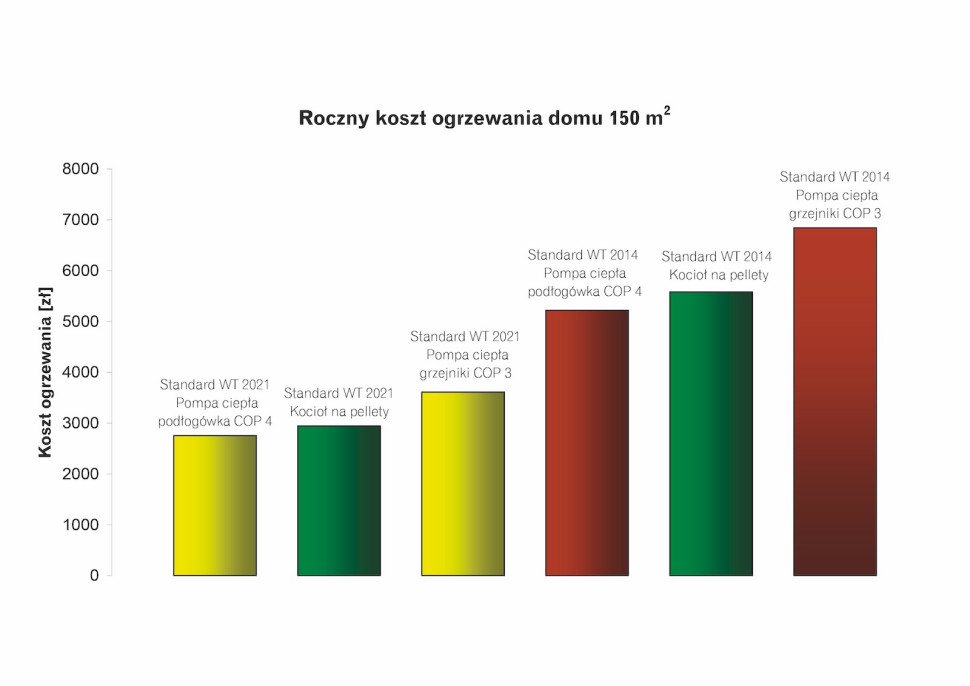

Podsumowując, przyjęte do obliczenia kosztów ogrzewania parametry pracy pompy ciepła to:
  • Cena energii - 1,15 zł/kWh;
  • COP w domu z ogrzewaniem podłogowym - 4;
  • Koszt 1 kWh ciepła w domu z ogrzewaniem podłogowym - 0,29 zł/kWh;
  • COP w domu z grzejnikami - 3;
  • Koszt 1 kWh ciepła w domu z ogrzewaniem podłogowym - 0,38 zł/kWh.
Bardzo łatwo możemy obliczyć koszt 1 kW ciepła, gdyż wystarczy po prostu podzielić cenę 1 kWh prądu przez wartość COP. Jak będzie się to przekładać na roczne koszty ogrzewania naszych przykładowych domów pokazujemy na wykresie poniżej.
koszty ogrzewania pelletem i pompą ciepła wykres
Wykres: Porównanie rocznych kosztów ogrzewania domu 150 m2 pelletem i pompą ciepła z uwzględnieniem standardu budynku.

Z naszych wyliczeń - przy przedstawionych powyżej założeniach - wynika, że najtańsze będzie ogrzewanie pompą ciepła w domu wyposażonym w niskotemperaturową instalację podłogową (0,29 zł/kWh). Dosłownie tuż za nim plasuje się obecnie ogrzewanie kotłem pelletowym (0,31 zł/kWh). Jednak w przypadku pelletu nie ma znaczenia czy mamy podłogówkę, czy grzejniki. To ważne, gdyż w domu z grzejnikami ściennymi i pompą ciepła koszt ciepła będzie wyraźnie wyższy. Z racji spadku współczynnika COP wyniesie on 0,38 zł/kWh. Co oznacza, że w takiej sytuacji na pierwszym miejscu znajdzie się jednak kocioł na pellet. Można więc sformułować zasadę, o ile instalację grzewczą wykonano jako niskotemperaturową (np. ogrzewanie podłogowe), a więc optymalną dla pracy pompy ciepła, to będzie ona mieć przewagę nad innymi źródłami ciepła (choćby niewielką). Natomiast ogrzewanie pellet będzie tańsze niż pompą w instalacjach z grzejnikami, a więc wysokotemperaturowych. Tym bardziej będzie to dotyczyło starszych, słabo ocieplonych budynków. W nich pompa ciepła może okazać się nie dość wydolna, natomiast kocioł na pellet poradzi sobie dobrze.
Co z kosztami ogrzewania domów?
Przede wszystkim trzeba podkreślić, że różnice pomiędzy nimi zawsze będą proporcjonalne do różnic w jednostkowych kosztach energii (za 1 kWh ciepła). To ważna informacja, gdyż daje wyobrażenie również o tym, jak kształtować się będą koszty ogrzewania w budynkach o innej powierzchni lub odmiennym standardzie energetycznym. To właśnie standard energetyczny samego domu będzie miał zasadniczy wpływ na koszty jego ogrzewania. Bardzo wyraźnie widać to na naszym przykładzie domów WT 2021 oraz WT 2014. Sposób ogrzewania ma znacznie mniejszy wpływ na koszty, niż sam standard budynku.
