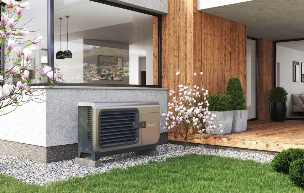

powietrzna pompa ciepła
Najwięcej w Polsce sprzedaj się obecnie powietrznych pomp ciepła. Wygrywają tym, że mają przystępną cenę, fot. Viessmann

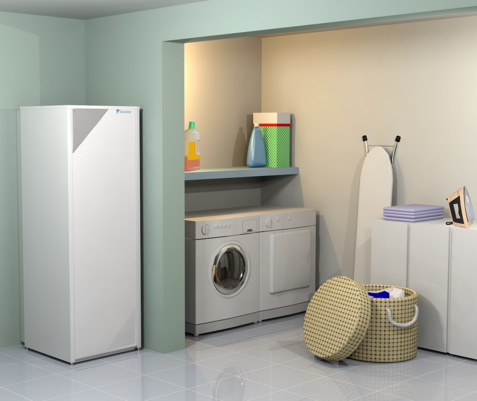

pompa ciepła COP
Bardzo ważnym parametrem określającym skuteczność działania pompy ciepła jest COP, czyli stosunek otrzymanej ilości ciepła do zużytej energii, fot. DAIKIN

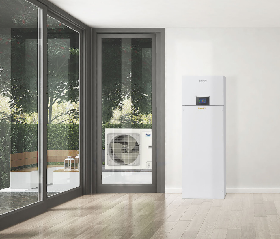

pompa ciepła do domu jaka najlepsza
Opłacalność zakupu pompy ciepła zależy od różnych czynników - kosztu samego urządzenia, wysokości dofinansowania takiej inwestycji, ceny energii czy tego, jak skutecznie ocieplony jest dom, fot. Galmet

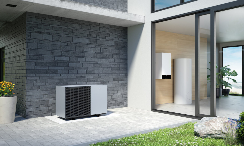

Fot. otwierająca: De Dietrich
