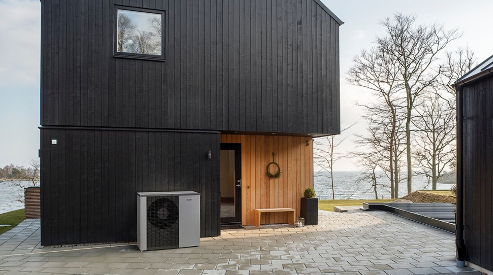

Są dwa powody popularności pomp ciepła - ekologiczny i ekonomiczny. Pompa ciepła wykorzystuje bowiem do ogrzewania budynku energię dostępną w jego otoczeniu - w gruncie, powietrzu, wodzie. Niczego nie spala, nie emituje żadnych szkodliwych substancji. A państwo, np. w ramach programu Czyste Powietrze, dopłaca do ekologicznych urządzeń grzewczych! Pamiętaj, że przeglądy i naprawy pomp ciepła to zadanie dla przeszkolonych serwisantów, fot. STIEBEL ELTRON

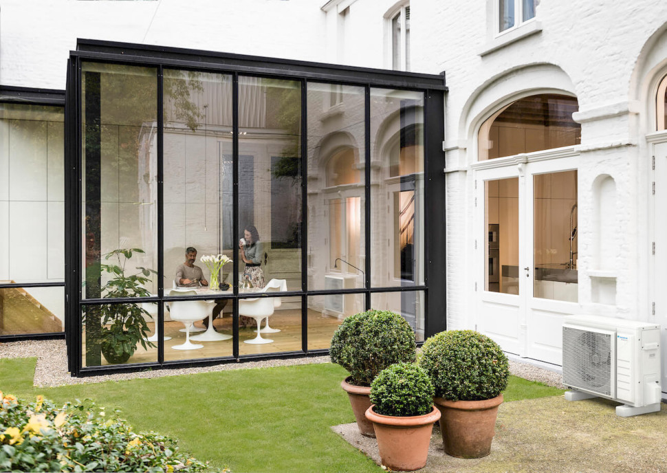

Żeby nie płacić rachunków grozy, trzeba dobrać odpowiedni model pompy ciepła do konkretnego budynku, fot. DAIKIN
