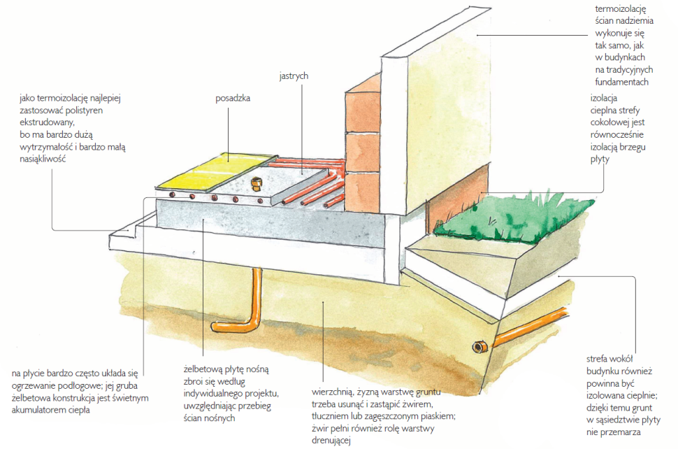

Podłoga na gruncie - wymagania dla domów energooszczędnych
Żeby osiągnąć wymagania warunków technicznych obowiązujących od 2021 roku dla podłogi na gruncie, należy zastosować ocieplenie o grubości około 12 cm materiału izolacyjnego o λ = 0,037 W/(m·K). Może to być np. twardy styropian typu dach/podłoga. Do zapewnienia ustalonej w przypadku domów pasywnych wartości współczynnika U ścian fundamentowych i podłogi na gruncie U = 0,15, wystarczą płyty z polistyrenu ekstrudowanego grubości 14 cm lub ze styropianu grubości 20 cm.
W przypadku podłogi, zmiana materiału izolacyjnego na cieńszy, ale za to droższy - bardzo często nie ma jednak sensu. Przestrzeń pod podłogą musimy przecież czymś wypełnić, żeby posadzka znalazła się na odpowiednio dużej wysokości ponad poziomem terenu.
Schemat: izolacja podłogi i ścian
Przygotowanie płyty zamiast tradycyjnego fundamentu pozwala zminimalizować ucieczkę ciepła do gruntu. Izolacja podłogi i ścian jest tu ciągła. Koszty wykonania są podobne, jak w przypadku ław i ścian fundamentowych.
