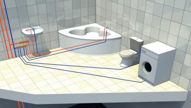

Zatrudniłem hydraulika, który zamontuje w moim domu instalację grzewczą oraz wodną, ale mam obawy, czy zrobi to właściwie. Proponuje on poprowadzenie rur oraz odgałęzień do grzejników i zaworów pod wylewką podłogową. Instalacja ma być wykonana z rur miedzianych (ogrzewanie) i z rur polipropylenowych (ciepła i zimna woda). Obawiam się, że w razie awarii trzeba będzie zrywać podłogę. Czy taki sposób wykonania jest prawidłowy?
Prowadzenie instalacji pod wylewką podłogową jest obecnie powszechnie stosowane, zwłaszcza w budynkach niepodpiwniczonych.

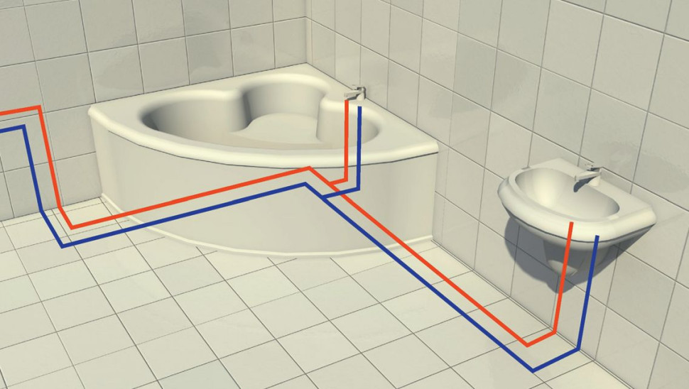

Należy jednak unikać wykonywania połączeń pod betonowym jastrychem, gdyż są to miejsca, gdzie potencjalnie mogą wystąpić przecieki. Dlatego znacznie pewniejsze jest wykonanie instalacji w systemie rozdzielaczowym, w którym nie ma połączeń w miejscach niedostępnych.
Poszczególne przyłączenia do grzejników czy baterii są prowadzone z jednego odcinka rury (bez złączek i rozgałęzień), a złącza występują jedynie przy umieszczonym w ścianie rozdzielaczu oraz przy zaworach grzejnikowych i wyjściach do baterii.
W takim systemie rozprowadzenia instalacji najwygodniej jest zastosować tanie rury warstwowe PEX-Al-PE, które można łatwo wyginać bez konieczności montowania kolan. Rury te powinny być umieszczone w otulinie izolacyjnej, a w przypadku prowadzenia rur w podłodze na gruncie - na warstwie izolacji podpodłogowej. Najlepiej, jeśli płyty ocieplenia podłogi układane są dwuwarstwowo.

Jeśli na przykład całkowita grubość izolacji wynosi 10 cm (2 x po 5 cm), rury instalacyjne kładzie się na pierwszej warstwie, a drugą rozsuwa na szerokość prowadzonych rur i przykrywa paskami styropianu o grubości 2 cm. Takie ułożenie zabezpieczy rury przed wychłodzeniem i ucieczką ciepła do gruntu.
Trójnikowy (rys. z lewej) oraz rozdzielaczowy (rys. z prawej) układ instalacji. W pierwszym z nich wystarcza mniej rur, ale ryzyko kłopotliwego do naprawienia przecieku jest większe
