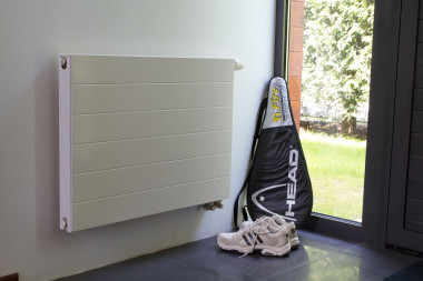

Najpopularniejsze są grzejniki płytowe - o gładkiej powierzchni, produkowane w wielu rodzajach, wymiarach i kolorach. Wytwarza się je z blachy stalowej, która jest podatna na korozję. Modele płytowe składają się z jednej, dwóch lub trzech płyt grzejnych (te są najgrubsze i mają najwyższą moc), przykrytych od góry kratką, przez którą wypływa gorące powietrze. Płyta czołowa bywa płaska lub profilowana, w grzejniku może pojawić się zwiększające moc (i utrudniające czyszczenie) ożebrowanie. Grzejniki płytowe mają małą pojemność wodną i bardzo szybko reagują na zmiany zapotrzebowania na ciepło.

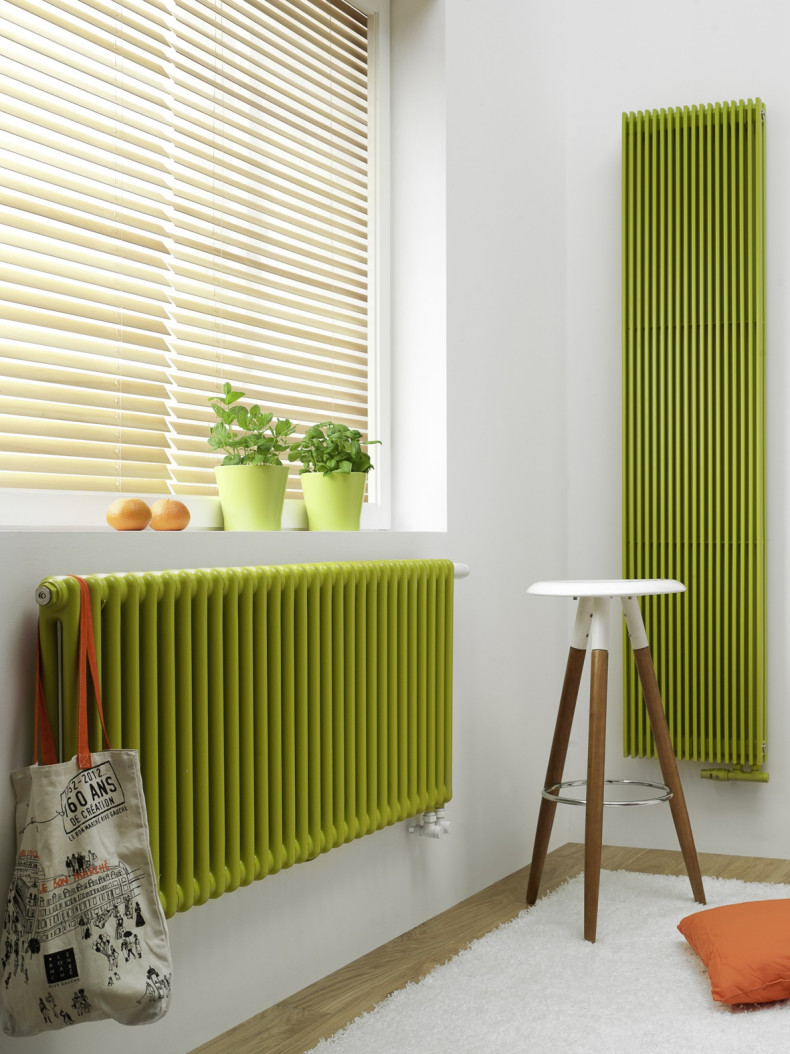

Grzejniki członowe składają się z powtarzalnych elementów (żeberek), łączonych w zestawy dowolnej długości. Wytwarza się je z aluminium lub żeliwa, więc są odporne są na korozję. Grzejniki aluminiowe są lekkie, lecz podatne na uszkodzenia mechaniczne. Wybiera się je przeważnie przy remoncie instalacji grzewczej, zamiast starszych modeli żeberkowych, stalowych lub żeliwnych.
Same grzejniki żeliwne właśnie wracają do łask - preferują je miłośnicy wnętrz w stylu retro. Są najtrwalsze, długo utrzymują ciepło, zaś modele produkowane współcześnie szybciej się nagrzewają, a dzięki gładkiej powierzchni mają większą odporność na zabrudzenia. Dużą zaletą grzejników członowych jest łatwość zmieniania ich mocy grzewczej - wystarczy dołożyć lub odjąć parę żeberek.

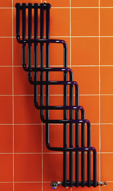

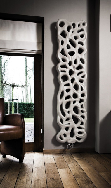

Grzejniki ozdobne łączą funkcję grzewczą z dekoracyjną. Są wytwarzane w bardzo różnych formach, mogą przypominać rzeźbę, obraz albo stanowić ściankę grzewczą, dzielącą łazienkę. Bywają wieszakiem lub ławeczką. Do tej grupy zalicza się także łazienkowe grzejniki rurowe w postaci drabinki. Najczęściej powstają ze stali, a rury mogą mieć rozmaite przekroje, nie tylko okrągłe, ale np. kwadratowe. Grzejniki drabinkowe łatwo utrzymać w czystości. Można je wyposażyć w grzałkę elektryczną, dzięki czemu mokre rzeczy da się suszyć poza sezonem grzewczym.
Grzejnik ozdobny łazienkowy
Grzejnik ozdobny łazienkowy za kilka tysięcy złotych (fot. Purmo)
Grzejnik ozdobny pokojowy
Grzejnik ozdobny pokojowy za kilkanaście tysięcy złotych (fot. Jaga)

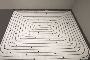

W tym systemie ciepło przekazują umieszczone w podłodze rurki, przez które płynie podgrzana woda. Rury z tworzywa (przeważnie wielowarstwowe z wkładką z aluminium) lub droższej miedzi zatapia się w grubej na przynajmniej 6 cm warstwie wylewki podłogowej. Muszą być wytrzymałe, odporne na korozję i nieprzepuszczalne dla tlenu. W instalacjach z miedzi używa się rur miękkich, które dają się swobodnie kształtować. Powinny być osłonięte koszulką z tworzywa. Początek i koniec każdej rury podłącza się do rozdzielaczy.
Instalację układa się na izolacji termicznej - styropianie, wełnie mineralnej, płytach poliuretanowych - i izolacji przeciwwilgociowej z folii polietylenowej. Rury mają być oddalone od siebie o 15, maksymalnie 30 cm, a w strefach brzegowych, np. przy oknach, ich zagęszczenie powinno być większe. Należy przestrzegać zasady formowania pętli grzewczych z jednego odcinka rury, bez złączek. Średnicę rur, ich rozstaw i długość obiegów grzewczych określa projektant.
