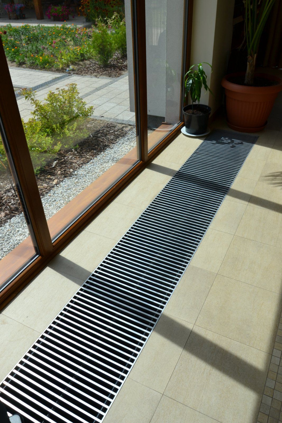

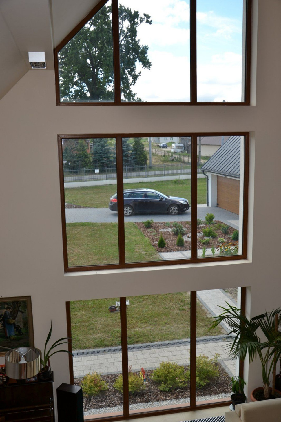

W salonie o wysokości dwóch kondygnacji, w którym umieściliśmy duże przeszklenie o wysokości 6,5 m i w którym działa podłogówka, zastosowałem grzejnik kanałowy. Tworzy kurtynę cieplną. Przy dwóch niższych oknach tarasowych, zagęściłem tylko instalację ogrzewania podłogowego. Drugi grzejnik kanałowy przewidziałem w naszej sypialni, przy oknie tarasowym, i jest tu jedynym grzejnikiem. Nie chciałem, by te elementy miały wentylatory zasilane elektryczne, tylko działały grawitacyjnie. Wentylator może się zepsuć, ponadto zużywa prąd.

  • Zmieniłem wytypowane modele grzejników kanałowych na inne, ponieważ te z projektu technicznego były dwukrotnie droższe, od ostatecznie wybranych. Przygotowanie otworów pod grzejniki w podkładzie podłogowym zleciłem podczas wykonywania wylewek. Montaż grzejników, w trakcie wykańczania posadzek, okazał się trudny - ze względu na ich długość i sporą głębokość wanny w salonie. Trzech monterów robiło to aż 2 dni! Jako ocieplenie zastosowałem dwie warstwy styroduru o gr. 5 cm, na mijankę. Musiałem dokupić akcesoria przyłączeniowe, bo na plac budowy przyjechały tylko wanny z blachy i grzejniki z odpowietrznikiem.
  • Niedługo po ułożeniu kostki betonowej wokół domu, podczas ulewnego lata, w głębszej wannie w salonie pojawiła się woda. Tuż za fundamentem budynku mieliśmy jezioro, a woda - jak to woda - znalazła ujście do wnętrz. Od razu zleciliśmy brukarzom ułożenie odwodnienia liniowego na istniejącym bruku i odprowadzenie wody do studni chłonnej przy ogrodzeniu. Pomogło!
  • Basia: Grzejniki kanałowe działają bezawaryjnie i wyglądają estetycznie. Rozkład temperatury w wysokim salonie jest dobry - pomaga w tym podłogówka i wentylacja mechaniczna z rekuperatorem. Szyby nad grzejnikami w podłodze nie parują. Tylko zaraz po uruchomieniu urządzenia wymagały kilkakrotnego ręcznego odpowietrzania. Sztywna długa kratka jest trochę nieporęczna - łatwiej podnosi się ją we dwoje, niż w pojedynkę. Za to jest ładna i stabilna. Myjąc okna, można postawić na niej drabinę. W wysokim przeszkleniu w salonie nie ma wyjścia tarasowego, dlatego w kanale zbiera się mniej brudu. Więcej kłopotu mamy z wyjmowaniem z kanału drobnych zabawek córek, niż z kurzem i pajęczynami. Kanał odkurzam raz na miesiąc. Odkurzacz centralny zaopatrzyłam w akcesoria, ułatwiające sprzątanie trudnych miejsc - np. wężownicy z lamelkami. Przez okno tarasowe w sypialni rzadko wchodzimy na zewnątrz, więc obsługa grzejnika w podłodze nie jest kłopotliwa.

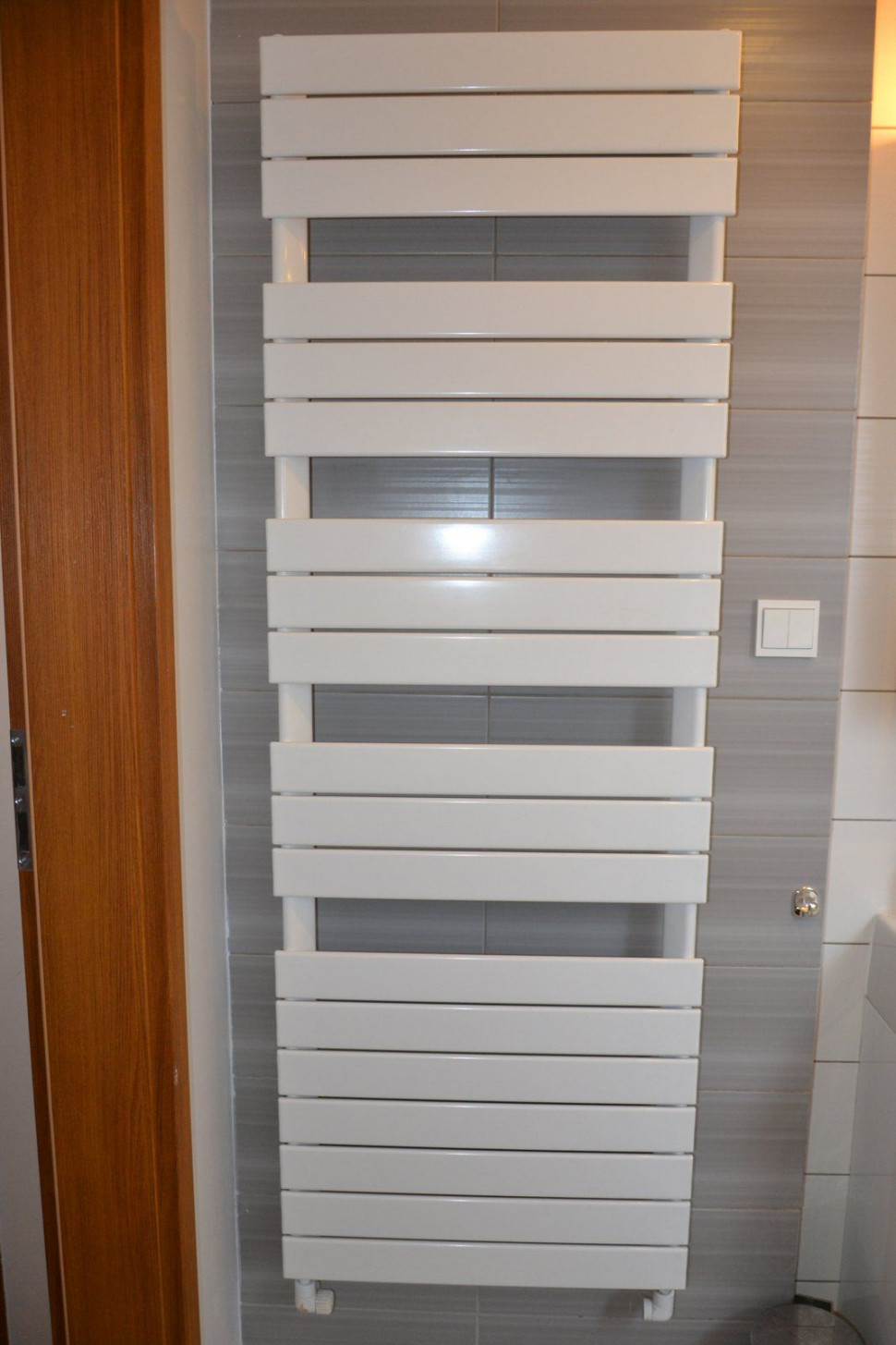

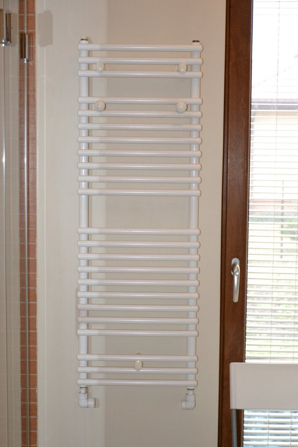

Decyzja: Basia - w poprzednim mieszkaniu mieliśmy w łazience "drabinkę" z grzałką elektryczną, lecz ani razu nie użyliśmy grzałki. Z tego powodu do łazienek w domu na wsi kupiliśmy urządzenia rurowe bez tej funkcji. W łazienkach chcieliśmy mieć temperaturę 25°C, dlatego fachowcy starannie dobrali moc grzejników. Estetyka i funkcjonalność też się liczyły.

W łazience rodziców drabinkę umieszczono na ścianie zewnętrznej przy oknie
W łazience rodziców "drabinkę" umieszczono na ścianie zewnętrznej przy oknie

  • Grzejniki łazienkowe spełniają nasze oczekiwania i często wykorzystujemy je do suszenia ręczników. Są duże, więc nie dokupiliśmy oferowanych przez producenta wieszaków i półek, ale nie wykluczamy tego w przyszłości. Dom tak dobrze nagrzewa się od słońca i na długo kumuluje ciepło, że w żadnej z dwóch łazienek nie brakuje nam grzałek. Drabinki myjemy wilgotną szmatką, bo to w ich przypadku łatwiejsze, niż odkurzanie.

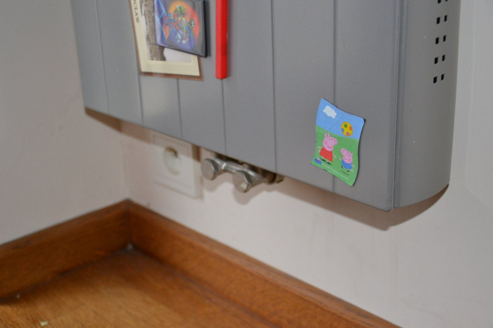

  • Podłączenie - dolne, do instalacji c.o. z wykorzystaniem zespolonych kątowych zaworów odcinających; do samej ściany z użyciem wieszaków ściennych.

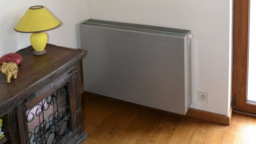

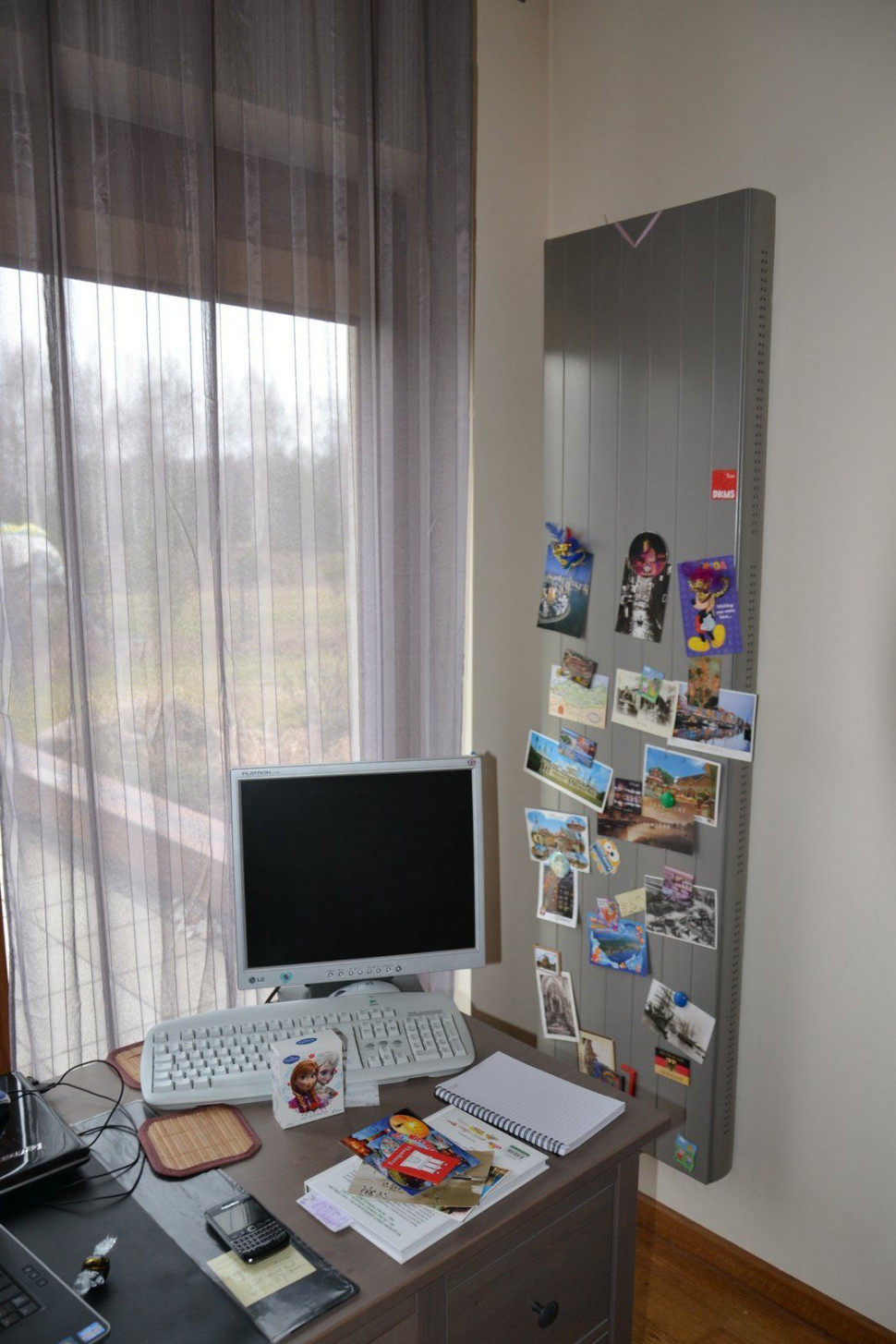

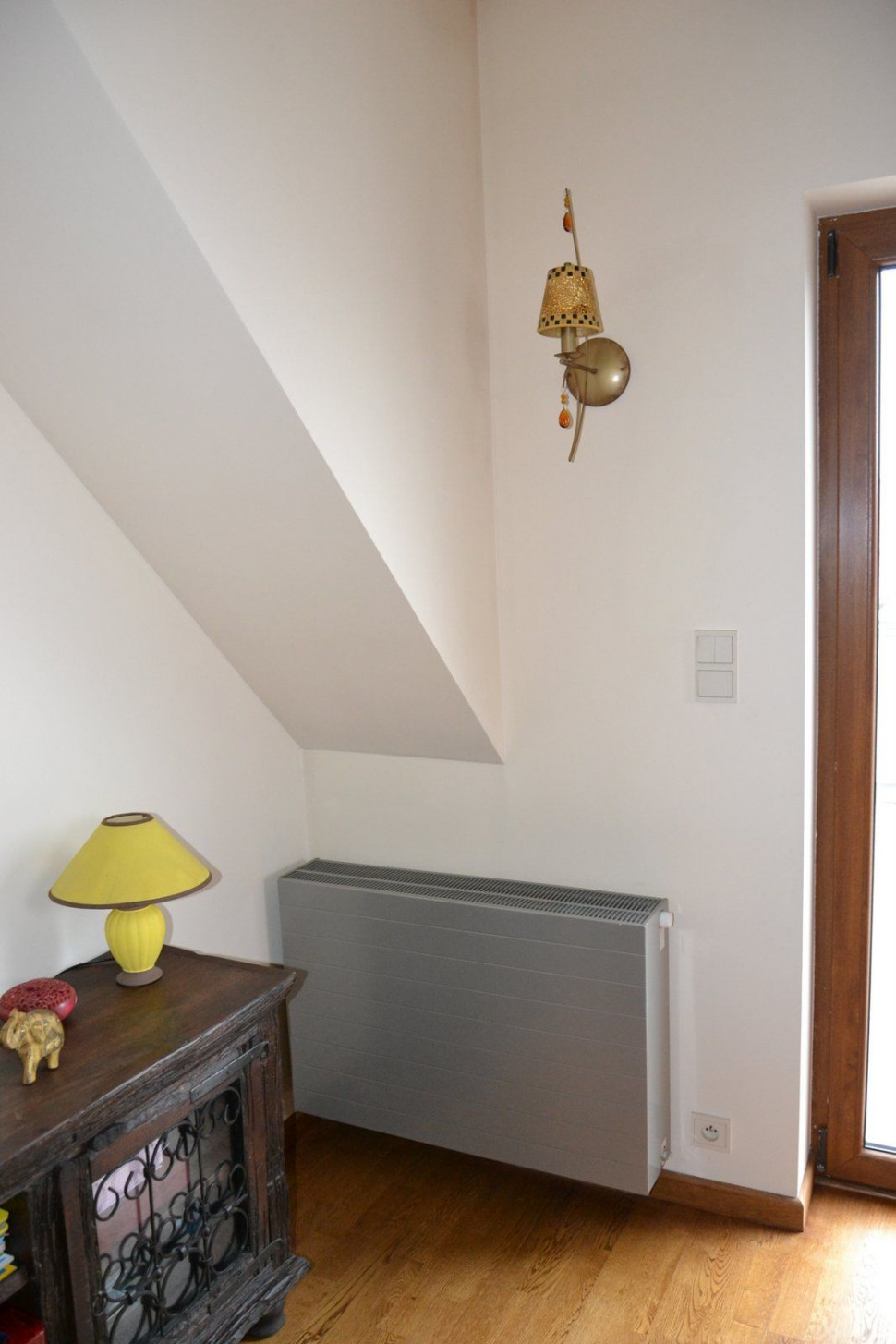

Decyzja: Marcin - w sypialniach chciałem mieć grzejniki pod parapetami, o takiej samej szerokości jak okna. W gabinecie z wyjściem tarasowym początkowo zaplanowałem model kanałowy, lecz w trakcie wykańczania wnętrz zasypałem kanał, bo zaczęliśmy się z żoną obawiać, że będzie wymagał częstego sprzątania. Na ścianie wewnętrznej przy oknie zawiesiliśmy "mocny" pionowy grzejnik. Wybraliśmy szary lakier.
Tylko 3 urządzenia (w szatni, WC, na antresoli) zaopatrzyliśmy w zawory termostatyczne z głowicami, bo zapomniano pociągnąć do nich okablowanie inteligentnej automatyki domowej. Przestaliśmy ogrzewać garaż - spuściliśmy wodę z dwóch grzejników płytowych - tu przydało się przypisanie osobnego obwodu grzewczego do każdego grzejnika. Montaż do ścian z pustaków ceramicznych i instalacji c.o. trwał tylko dzień.
W gabinecie, zamiast modelu kanałowego, zamontowano grzejnik płytowy
Trzypłytowy grzejnik na antresoli
Trzypłytowy grzejnik na antresoli i grzejnik w gabinecie były droższe o 30%, ze względu na niestandardowy kolor

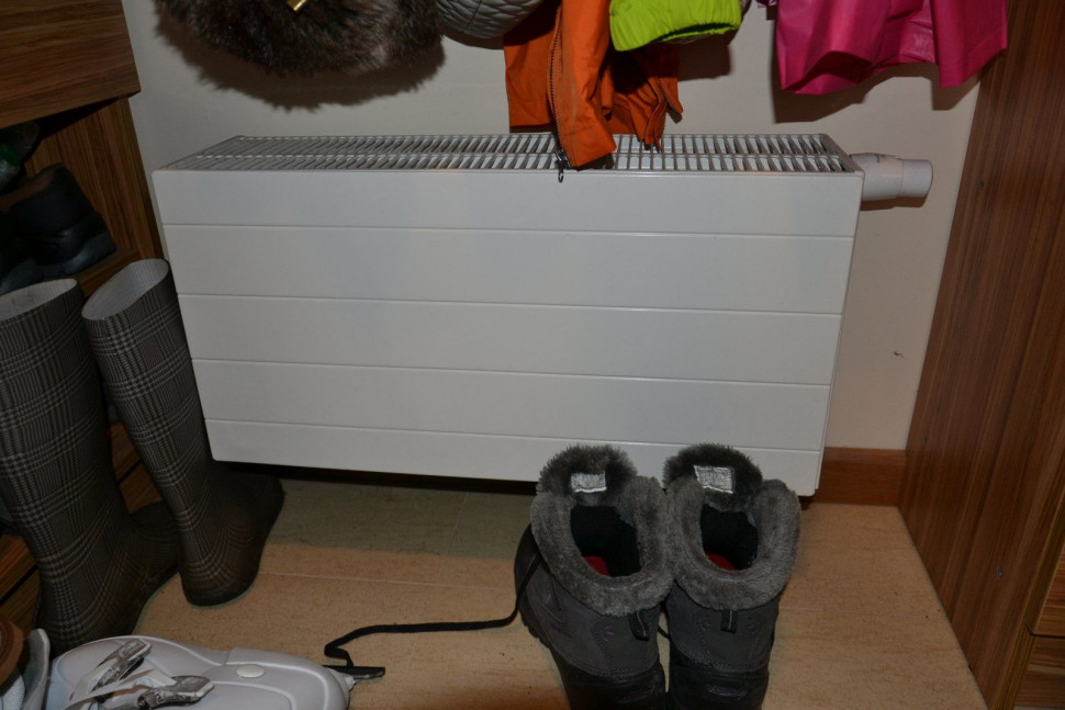

W szatni umieszczono niski i głęboki grzejnik, żeby mieć możliwość suszenia butów

  • Na pionowy grzejnik w gabinecie i trzypłytowy na antresoli czekaliśmy "ruski miesiąc". Przyczyna - niestandardowy kolor lakieru. Przyjechały 4 miesiące od zamówienia i kosztowały 30% drożej, niż te w kolorze białym. Zastąpienie grzejnika kanałowego modelem pionowym oceniamy jako dobry krok. Choć znajduje się na ścianie wewnętrznej, szyby nie parują, w gabinecie jest ciepło. Wygląda nowocześnie, w lecie służy jako tablica ogłoszeń - przytwierdzamy na nim "na magnes" przeróżne kartki. Grzejniki systematycznie odkurzamy. Kurz wyciągamy przez nakładkę z "grillem".
