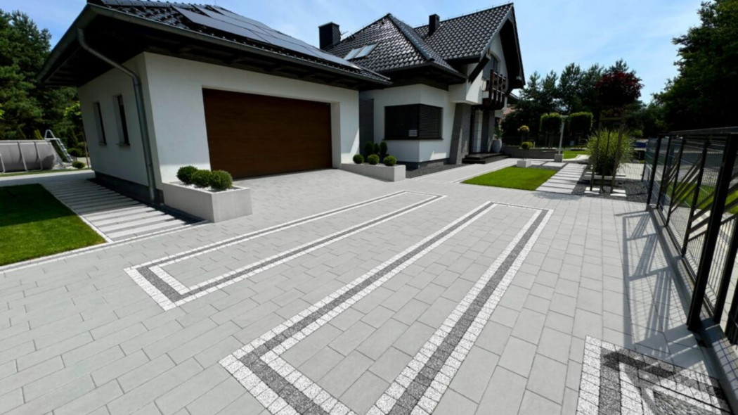

Nawierzchnia z kostki betonowej
Nawierzchnia z kostki betonowej fot. DROG-BRUK A.P.Szczerek Sp. J.
Fachowo wykonane ścieżki i podjazdy z kostki betonowej są trwałe, wygodne w użytkowaniu i wyglądają estetycznie. Trwałość zapewnia właściwie wykonana podbudowa i kostka odpowiedniej grubości, a wygodę – właściwe wymiary traktów oraz delikatne spadki, dzięki którym na bruku nie tworzą się kałuże.
