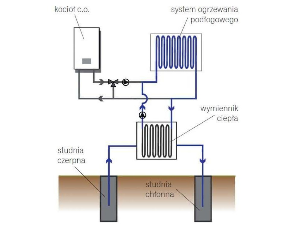

Jednak wychładzanie pomieszczeń przy użyciu podłogówki możliwe jest również w instalacjach bez pompy ciepła. Wśród dostępnych rozwiązań wymienić można wykorzystanie wód podziemnych.
Źródłem zimna dla podłogówki staje się tu wymiennik ciepła, zasilany wodą przepływającą ze studni czerpalnej do studni chłonnej (zrzutowej). Kolejną, luksusową opcją w przypadku chłodzenia wodnego jest montaż wytwornicy wody lodowej, ale - podobnie jak przy klimatyzacji - jest to rozwiązanie bardzo energochłonne, zatem kosztowne w eksploatacji.
Schemat działania systemu chłodzenia, wykorzystującego klasyczny obieg ogrzewania podłogowego, połączony przez wymiennik ciepła ze źródłem chłodu, np. studnią głębinową
