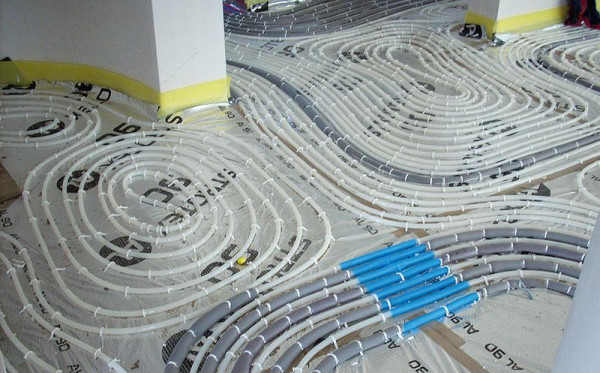

Rury ogrzewania podłogowego
Ogrzewanie podłogowe to najlepszy wybór do domu z pompą ciepła (fot. Clima Komfort)

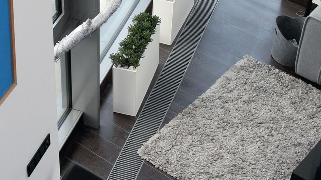

Na zdjęciu otwierającym: Grzejnik wcale nie musi rzucać się w oczy. Odmiany kanałowe są prawie niewidoczne (fot. Verano)
