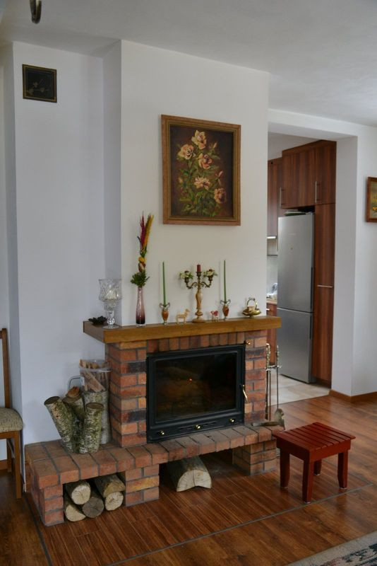

Kominek z płaszczem wodnym ogrzewa dwie kondygnacje

  • Kominek z płaszczem wodnym dobrze się sprawdza, uciążliwe jest jedynie częste czyszczenie szyby i paleniska. To wada kominków z płaszczem wodnym. Już dwa razy czyściliśmy komin przy kominku (Leier). Bezpieczeństwo jest ważne.

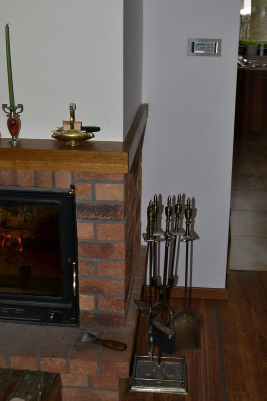

Na ścianie przy kominku umieszczono regulator kominkowy

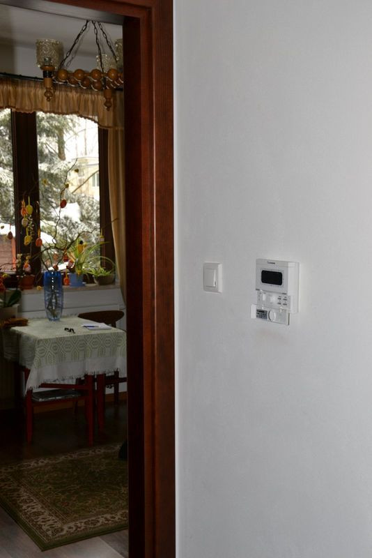

Korytarz bez grzejnika to idealne miejsce na regulator pogodowy
