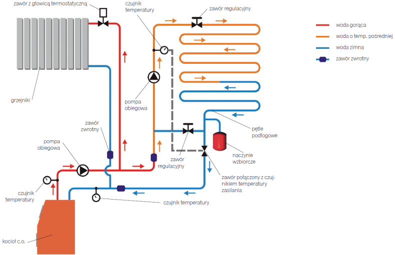

Podłogówka powinna być na powrocie z grzejników.
Niby wszystko w porządku - woda, płynąc przez grzejniki, wstępnie się ochłodzi i będzie odpowiednia dla podłogówki. To jednak tylko pozory. Wyobraźmy sobie, że mocniej przygrzewa słońce, w sypialniach na poddaszu robi się na tyle ciepło, że zawory termostatyczne przy grzejnikach się przymykają. Tyle że oznacza to równocześnie spadek przepływu przez "podłogówkę" na dole, a tam wcale nie jest jeszcze wystarczająco ciepło!
Łączenie ogrzewania podłogowego z grzejnikowym praktycznie zawsze wymaga zastosowania mieszaczy. Nie jest to też proste, a zaawansowane układy z w pełni niezależnym sterowaniem obiegami grzejnikowymi i podłogowymi są na tyle drogie, że automatyka kosztuje nawet drugie tyle co kocioł.

Schemat: Najbardziej typowy sposób połączenia ogrzewania podłogowego z grzejnikowym
Najbardziej typowy sposób połączenia ogrzewania podłogowego z grzejnikowym. W większości sytuacji wystarczy mieszacz i czujnik temperatury, choć automatyka kotła "widzi" całą instalację jako jeden obieg

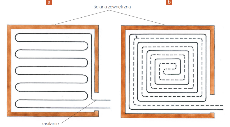

Układ meandrowy zawsze spowoduje, że temperatura podłogi będzie nierówna. Ślimakowy jest dużo lepszy, bo masz naprzemiennie rurki z wodą zasilającą i powracającą - temperatura się wyrównuje.
To prawda, albo raczej półprawda, bo straty ciepła w pomieszczeniu mogą być różne w różnych miejscach - większe pod oknami i wzdłuż ścian zewnętrznych. Jeśli więc tam trafi bardziej gorąca woda w układzie meandrowym, będzie to korzystne. Dlatego każda instalacja powinna być przemyślana przez dobrego projektanta - to co w jednym miejscu będzie wadą, w innym może być zaletą.
Schemat: Najpopularniejsze sposoby układania rur ogrzewania podłogowego: (a) meandrowy; (b) ślimakowy (spiralny)
Najpopularniejsze sposoby układania rur ogrzewania podłogowego: (a) meandrowy; (b) ślimakowy (spiralny). Zwykle ślimakowy uznaje się za lepszy, ale meandrowy może być bardzo korzystny, jeśli rury ułożone są tak, by bardziej gorąca część znalazła się przy ścianie zewnętrznej
