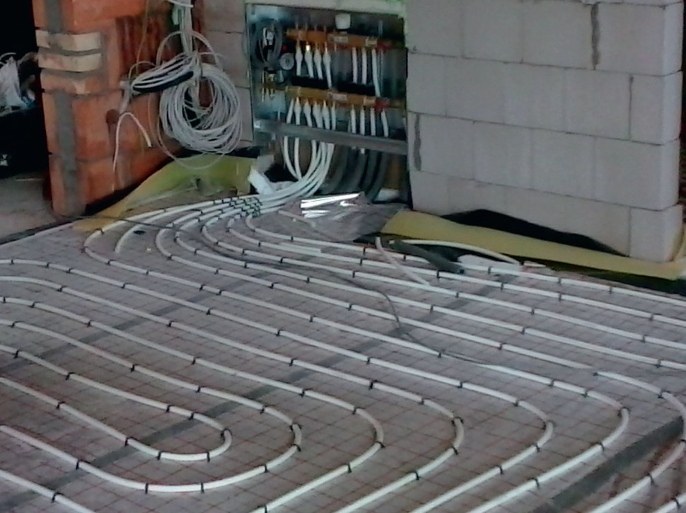

Koszt wykonania i eksploatacji podłogówki zależy od jej rodzaju. Ogrzewanie podłogowe wodne tworzą rury grzewcze ułożone na izolacji termicznej i przeciwwilgociowej oraz rozdzielacze. Ciepła woda krążąca w rurach przekazuje ciepło do wylewki, która za pośrednictwem kamienia, płytek, paneli, parkietu przekazuje je do przekazuje je do pomieszczenia.

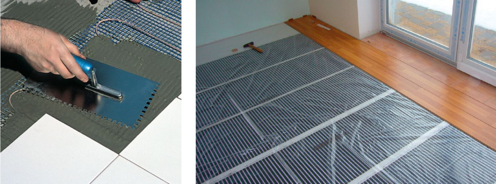

W ogrzewaniu elektrycznym system grzewczy stanowią przewody, maty lub folie grzewcze, które pod wpływem przepływającego przez nie prądu nagrzewają się i przekazują ciepło przez powierzchnię podłogi do wnętrz.

Ile kosztuje m2 wodnego ogrzewania podłogowego?
Koszt wykonania instalacji ogrzewania podłogowego wodnego bez podania konkretnych jej parametrów oraz wielkości powierzchni jest trudny do oszacowania. Ogólnie można przyjąć, że cena za ułożenie 1 m2 podłogówki wodnej (materiały z robocizna) wyniesie 150-200 zł.

Im powierzchnia przeznaczona na ogrzewanie podłogowe będzie większa, tym cena za 1 m2 może być niższa. Nie opłaca się wykonywać tego rodzaju ogrzewania podłogowego na powierzchni mniejszej niż kilkadziesiąt metrów kwadratowych, bo armatura hydrauliczna i automatyka sterująca są drogie, a trzeba je kupić, niezależnie od wielkości powierzchni.
Największą część kosztów będzie też stanowiła robocizna, bo ułożenie instalacji ogrzewania podłogowego wodnego jest czasochłonne i tym samym droższe niż elektrycznego.

Projekt ogrzewania podłogowego musi uwzględnić zapotrzebowanie cieplne budynku, a także parametry techniczne zastosowanych materiałów instalacyjnych. (fot. RWC)

Koszt ogrzewania podłogowego elektrycznego - cena za m2
Orientacyjnie można przyjąć, że cena za m2 ułożenie podłogówki elektrycznej (koszt materiału z robocizna) wyniesie nieco więcej niż za podłogówkę wodną, ok. 200 zł.
W tym wypadku opłaca się wykonać ogrzewanie nawet na niewielkiej powierzchni, np. tylko w łazience, w kuchni lub wiatrołapie, bo najdroższe są same elementy grzejne.
Położenie i montaż instalacji ogrzewania podłogowego elektrycznego jest mnie pracochłonne, zwłaszcza w przypadku zastosowania mat zatopionych w warstwie kleju do płytek (nie trzeba wykonywać dodatkowej wylewki) lub folii grzewczych montowanych np. pod panele.

Maty i folie elektrycznego ogrzewania podłogowego umieszczone są tuż pod posadzką
Maty i folie elektrycznego ogrzewania podłogowego umieszczone są tuż pod posadzką. Dlatego podłoga nagrzewa się znacznie szybciej, niż w typowym wariancie wodnym, w którym rury otacza gruba warstwa jastrychu. (fot. z prawej: Elektra, fot. z lewej: Fenix Polska)
