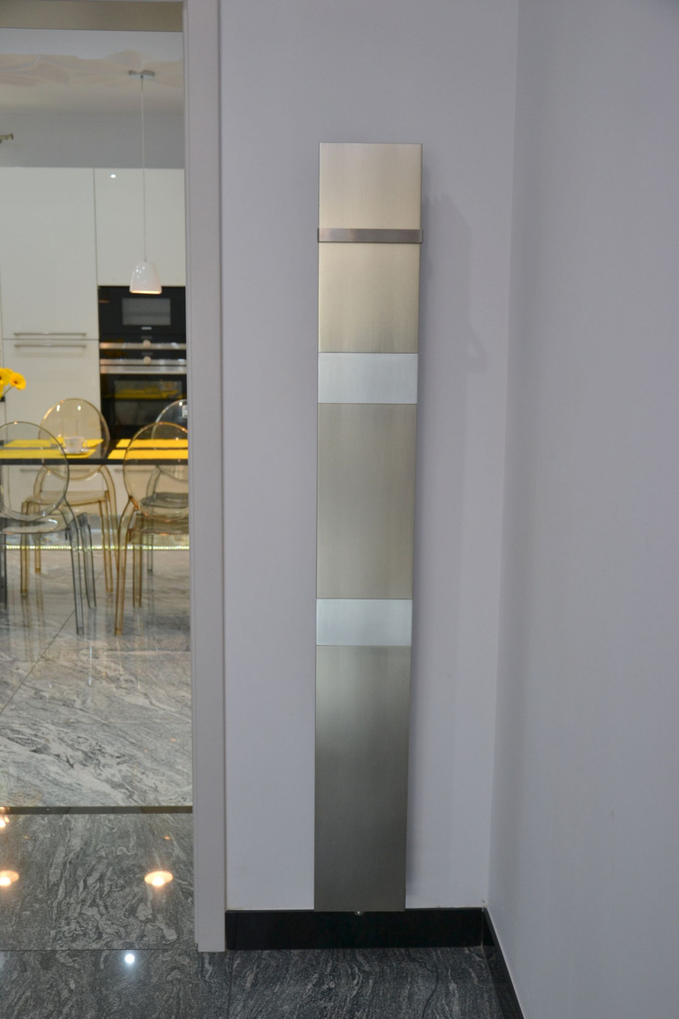

Ozdobny grzejnik ulokowano między salonem a kuchnią
Ozdobny grzejnik ulokowano między salonem a kuchnią.

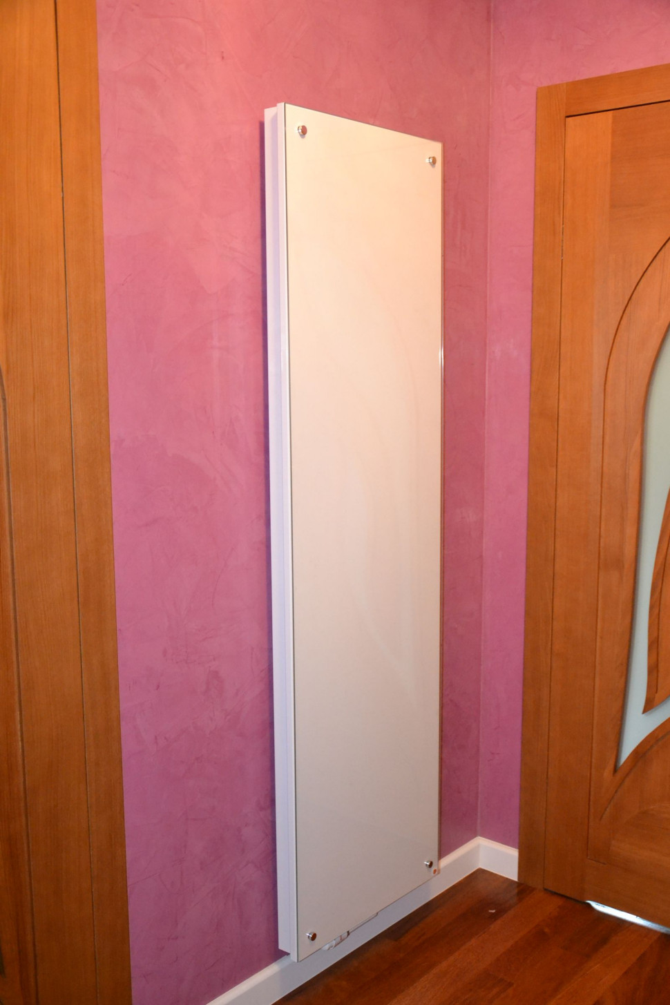

Pod szybą na korpusie grzejnika można umieścić plakat, zdjęcie
Pod szybą na korpusie grzejnika można umieścić plakat, zdjęcie.

  • Do korytarza na poddaszu, z którego korzysta tylko rodzina, przeznaczyłam dwa identyczne ozdobne grzejniki w kolorze białym, z taflą szkła przykręcaną do korpusu, pod którą można umieścić plakat itp. Ja wykorzystałam zdjęcia rodzinne. Fotki oddałam do drukarni, zleciłam wykonanie z nich kolażu. Potem wydrukowany arkusz włożyłam pod szkło. Kiedy przechodzę obok, przypominają mi się miłe chwile. Noszę się z zamiarem wykonania kolejnego zestawu pamiątek na drugi kaloryfer. W miejscu, w którym łączy się salon z kuchnią, ulokowałam model bardziej elegancki, z fakturą matową i błyszczącą, w kolorze srebrnym. Natomiast w głównej łazience - duży, pionowy, z lustrem. Każdy z grzejników ozdobnych i płytowych ma zawór termostatyczny z głowicą sterującą, z tym że w przypadku tych pierwszych są one ukryte (za korpusem, na dole, nie szpecą), ale łatwo dostępne. Często reguluję siłę działania na tym srebrnym - kiedy otwieram zawór na full, jest bardzo efektywny.
