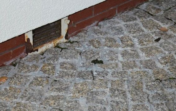

Kanał nawiewny (z rury PVC) skierowany na wschód, zakończono żaluzjową kratką

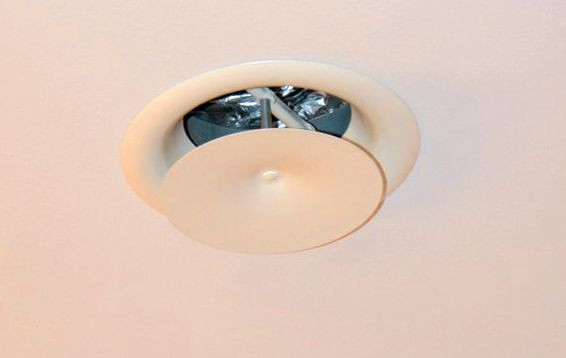

System DGP z elastycznych rur flex zakończono anemostatami

  • Aneta: to ja, zajmując się dziećmi, podtrzymywałam stały ogień w kominku. Przed marznięciem ratował nas wtedy system DGP z wentylatorem. Na moją prośbę, rura DGP dotarła nawet do oddalonej garderoby. To prawda, że z anemostatów wydobywa się specyficzny zapach, ale tylko zaraz po letnim okresie niepalenia w kominku. Po 2-3 dniach i wywietrzeniu pomieszczeń znika.
