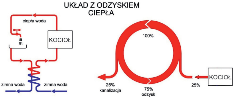

Odzyskwa. To urządzenie dostępne na rynku od kilku lat, będące wymiennikiem ciepła typu woda/woda, a właściwie ścieki/woda. Idea jest podobna jak w przypadku rekuperatora w wentylacji. Ścieki z pryszniców i umywalek, zanim odpłyną do kanalizacji, oddają w tym wymienniku swe ciepło świeżej wodzie, którą akurat czerpiemy. Zasada jest więc bardzo prosta, a sprzęt nie ma części ruchomych i nie wymaga zasilania elektrycznego. Jego cechy to:
  • odzyskwę montuje się równolegle do pionu kanalizacyjnego. Po przejściu przez nią tam trafiają ścieki;
  • urządzenie można łatwo założyć na górnej kondygnacji, zaś na parterze jest to utrudnione ze względu na konieczność zagłębienia go ponad 1 metr poniżej poziomu podłogi;
  • wymiana ciepła wymaga równoczesnego korzystania z wody oraz spuszczania jej w postaci ścieków. Z tego względu nie odzyskamy ciepła z kąpieli w wannie oraz pralek i zmywarek, bo tam pobór wody i odprowadzenie ścieków następuje w różnym czasie. Jednak i tak nie powinno się ich łączyć z odzyskwą ze względu na dużą ilość niesionych zanieczyszczeń;
  • sprawność samego wymiennika przekracza 75%, jednak po uwzględnieniu faktu, że część ścieków do niego nie trafia, sprawność odzysku ciepła z ciepłej wody w skali całego domu wynosi ok. 50%;
  • urządzenie kosztuje 1800 zł, czyli bardzo mało względem kolektorów i pomp.

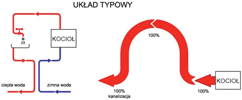

Przepływ energii w instalacji ciepłej wody - układ typowy
Przepływ energii w instalacji ciepłej wody - układ z odzyskiem ciepła
Przepływ energii w instalacji ciepłej wody: W tradycyjnej instalacji ciepło tracimy wraz ze ściekami. Jednak dużą część z niego można odzyskać i wykorzystać do podgrzania ciepłej wody. Rys. fot. Dworek Polski
