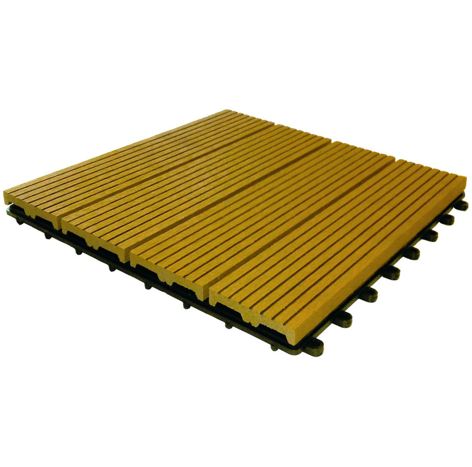

Element podestu tarasowego
Elementy łączy się podobnie jak klocki, za pomocą zaczepów wystających ze spodniej warstwy paneli. (fot. DLH)

Układanie kratek na równej, stabilnej powierzchni nie powinno sprawiać problemów. Zwykle łączy się je kolejno niczym puzzle za pomocą specjalnych zaczepów znajdujących się po bokach płytek, w ich dolnej części wykonanej z tworzywa. Nie trzeba używać kleju ani wkrętów. Posadzka nie jest trwale przymocowana do podłoża, więc łatwo ją zdemontować czy wyjąć pojedyncze elementy, jeśli będziemy chcieli uzyskać dostęp do biegnących dołem przewodów, albo gdy pod panele dostanie się jakiś drobny przedmiot.
Jeżeli konieczne jest docięcie kratek pod wymiar balkonu/tarasu, można to zrobić za pomocą wyrzynarki. Docinanie sprawia, że potrzebujemy więcej materiału, niż to wynika z wyliczonej powierzchni. Przy jego zakupie uwzględnijmy zatem ok. 10% zapas.
Brzegi nawierzchni najlepiej wykończyć specjalnymi panelami brzegowymi. Niestety, nie wszyscy producenci mają je w ofercie. Jeśli tak się zdarzy, w elementach układanych przy krawędzi tarasu należy odciąć zaczepy wypadające na zewnątrz, a następnie zamontować specjalne listwy wykończeniowe.

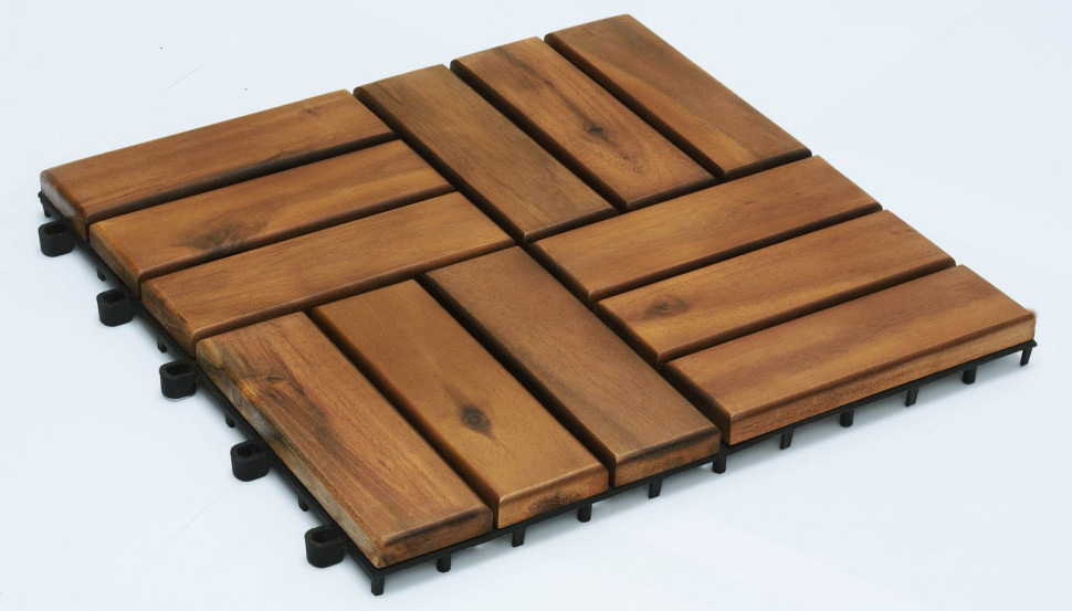

Panele akacjowe - podest tarasowy
Panele akacjowe (fot. Castorama)

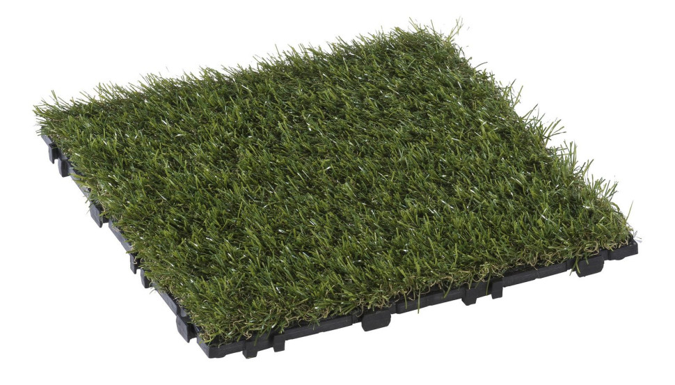

Plastikowe panele pokryte sztuczną trawą
Plastikowe panele pokryte sztuczną trawą - trwałe i łatwe w pielęgnacji (fot. Leroy Merlin)

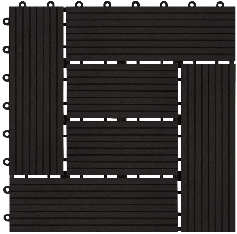

Panele tarasowe z ryflowanych desek kompozytowych (fot. z lewej: Leroy Merlin, fot. z prawej: DLH)

Podesty zazwyczaj wytwarzane są z drewna krajowego i impregnowane na etapie produkcji. Jeśli jednak kupimy niezabezpieczone panele (z surowego drewna), sami musimy wykonać impregnację i olejowanie lub lakierowanie, aby ochronić materiał przed niekorzystnym wpływem warunków atmosferycznych.
Płytki posłużą wiele lat i będą nas cieszyć atrakcyjnym wyglądem, jeżeli przynajmniej raz na kilka sezonów powtórzymy ten zabieg. Z kolei drewno egzotyczne nie musi być zabezpieczane, ale warto je pokrywać warstwą specjalnego oleju.
Materiał ten ma naturalny charakter (kompozyt nigdy nie będzie jego wierną kopią), jest ciepły w dotyku, a na silnym słońcu nie nagrzewa się zbyt mocno. Do produkcji podestów używa się na ogół tych samych gatunków drewna, co w przypadku desek tarasowych - sosnowego, akacjowego, ewentualnie egzotycznego, jak bangkirai czy tek.

Kratki kompozytowe z wyglądu przypominają te drewniane, jednak na słońcu ich powierzchnia może się silnie nagrzewać, co utrudnia chodzenie po posadzce boso. Problem ten dotyczy zwłaszcza tarasów i balkonów usytuowanych od strony południowej i południowo-zachodniej - tam lepiej montować podesty w jasnych barwach.
Dużą zaletą kompozytu jest natomiast to, że nie wymaga impregnacji, ponieważ wykazuje odporność na wpływ czynników pogodowych. Jest też łatwy do utrzymania w czystości - zabrudzenia wystarczy zmieść albo spłukać wodą pod ciśnieniem (można też stosować łagodne detergenty). Płytki mają zwykle ryflowaną antypoślizgową powierzchnię i dostępne są w odcieniach brązu, beżu i szarości.
Panele kompozytowe na tarasie
Panele kompozytowe do złudzenia przypominają drewniane, jednak nie wymagają zabiegów konserwacyjnych. (fot. Leroy Merlin)
