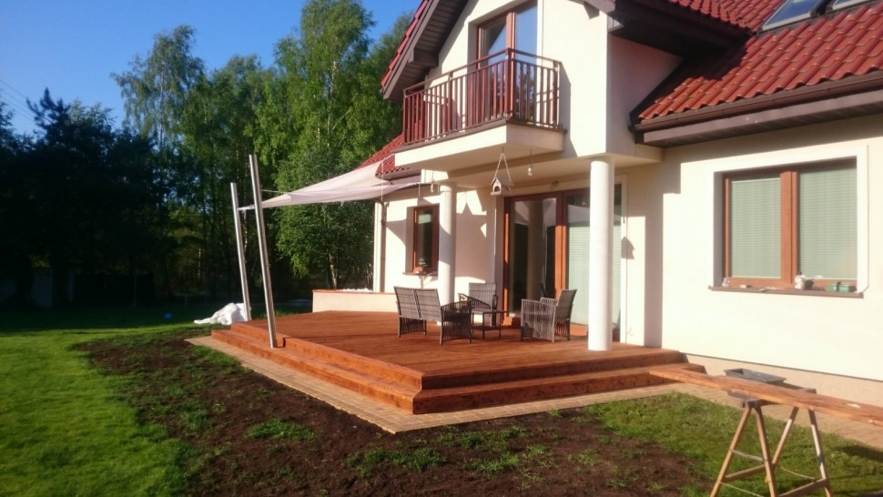

  • Na płycie betonowej, ale położony metodą na sucho; główny o wym. 4,5 x 7,5 m.

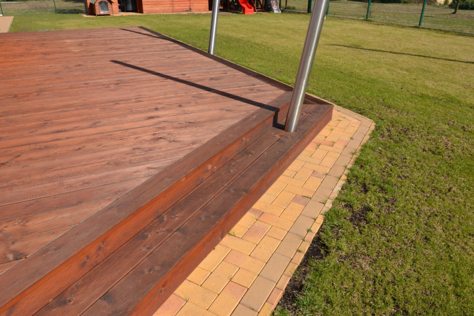

  • Wykończenie - olejowana termodeska z modrzewia syberyjskiego o gr. 27 i szer. 142 mm, ułożona na legarach o wym. 70 × 45 mm.
  • Zadaszenie tarasu - 1/3 powierzchni tarasu pod balkonem oraz płócienny żagiel.
  • Położenie - wzdłuż tylnej ściany domu, przy salonie i jadalni, skierowany na wschód.

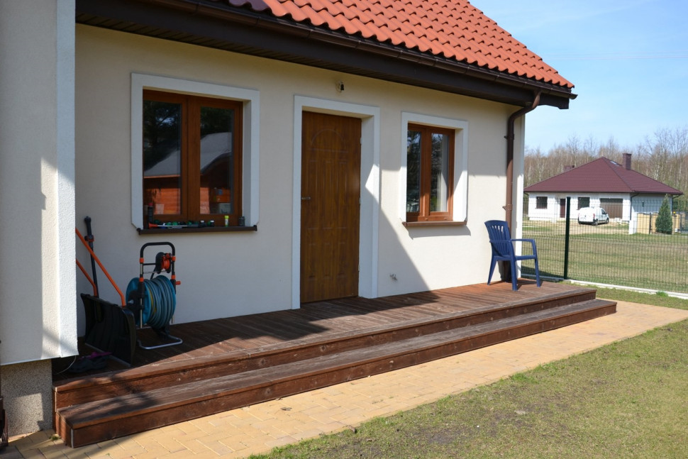

Za garażem powstał mniejszy podest o wym. 1,2 x 7 m.

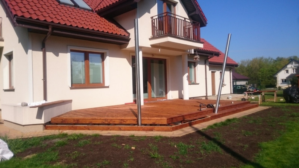

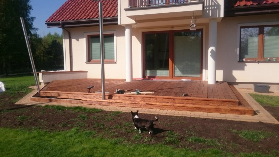

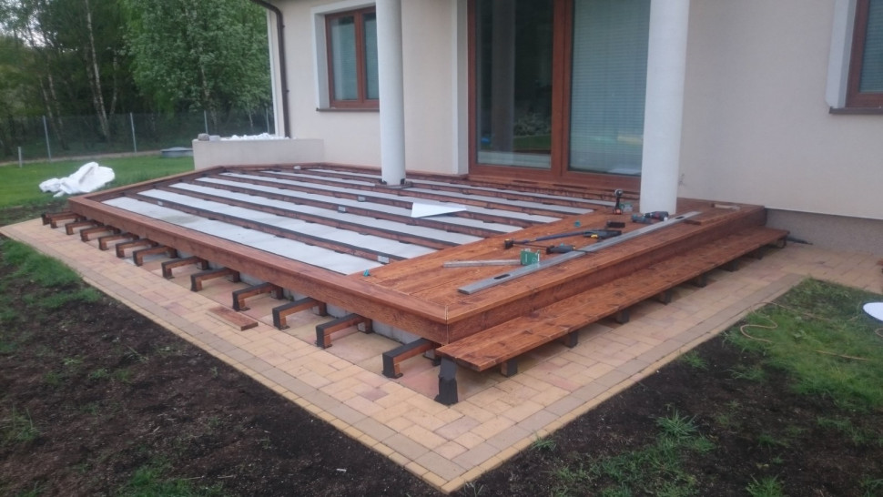

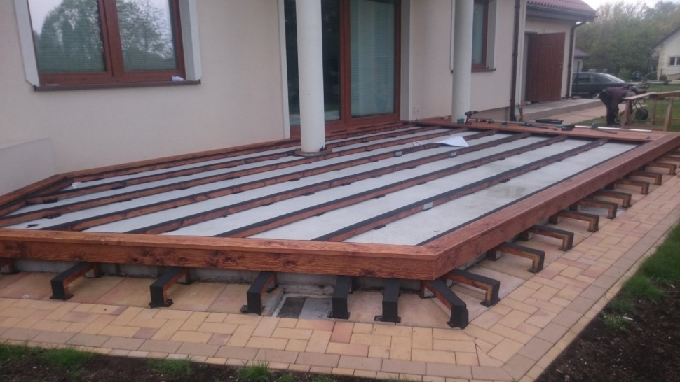

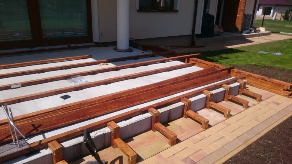

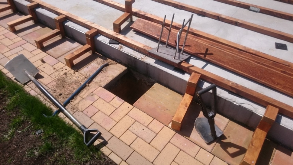

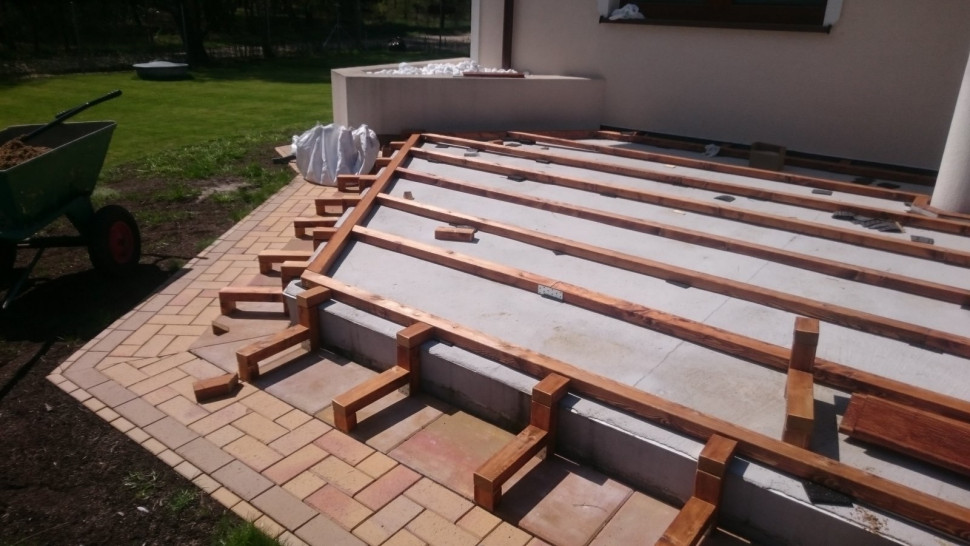

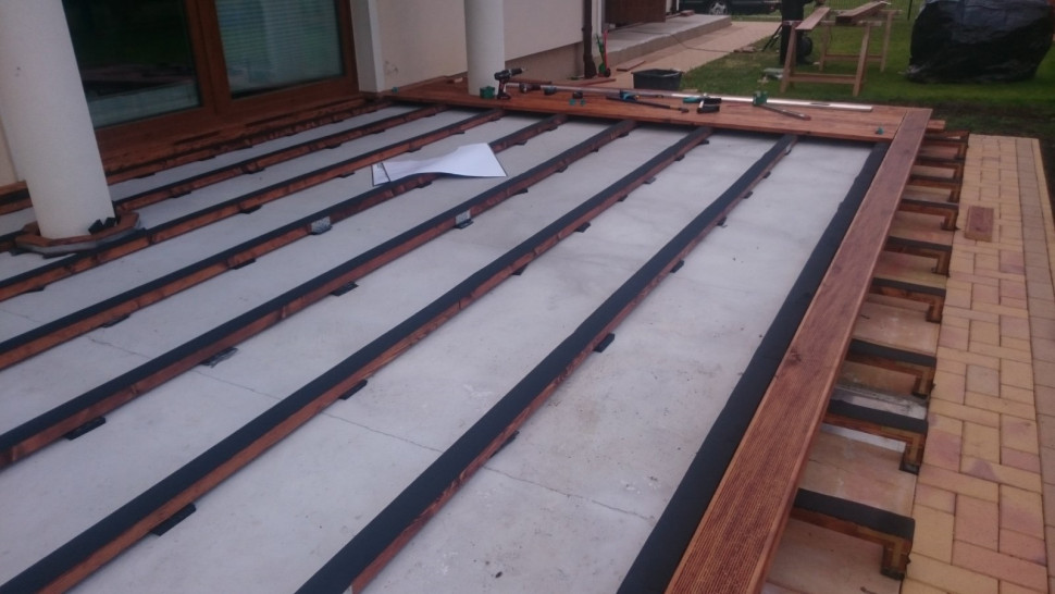

Legary i deski muszą być z tego samego drewna, żeby równo pracowały. Zostały fabrycznie przygotowane przez obróbkę termiczną. Prace rozpocząłem od zbicia z legarów konstrukcji pod schody, a następnie rozstawiłem na betonowej płycie, w rozstawie co 55 cm, legary pod główny podest. Kładłem je na elastycznych podkładkach ze sprasowanego tworzywa sztucznego, bo nie mogą stykać się z betonem.

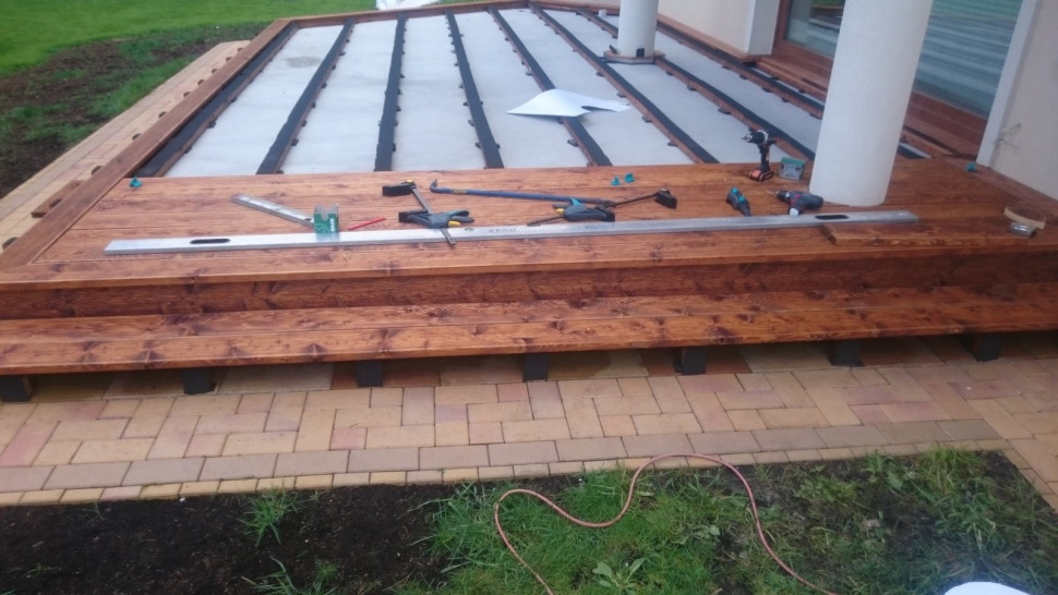

Deski przykręcałem wkrętami do drewna. Wybrałem ten sposób, a nie spinki od strony legarów, bo wydawał mi się bardziej trwały. Wkręty solidnie utrzymują pracujące drewno. Podest ułożyłem z długich desek, bo ze względu na estetykę nie chciałem ich łączyć. Prace zajęły mi miesiąc.

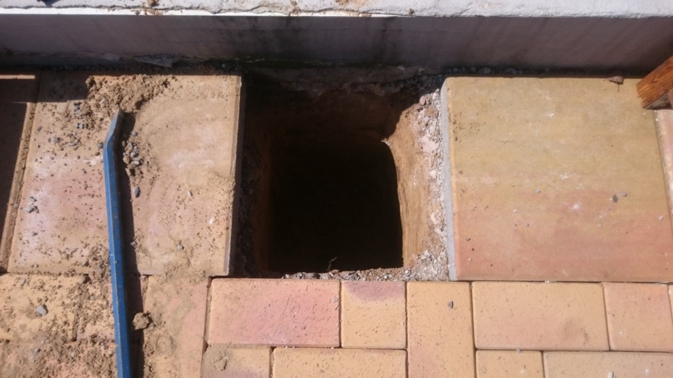

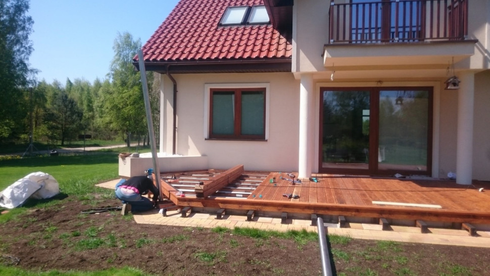

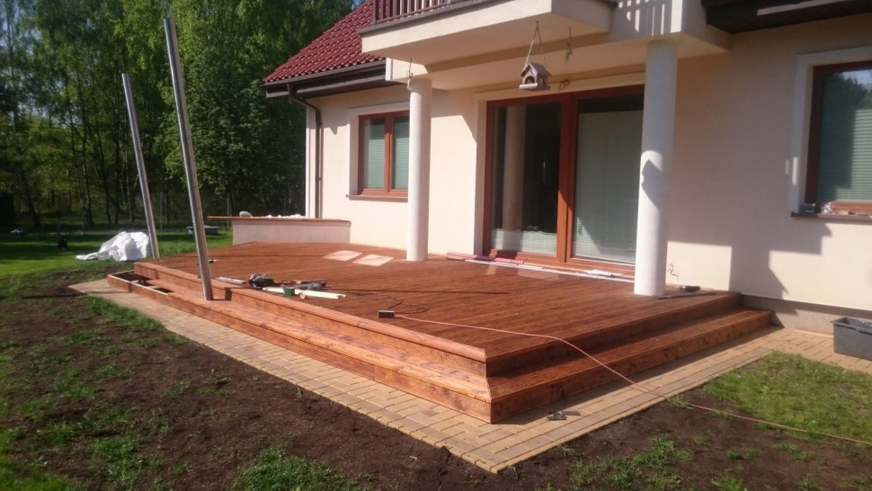

Od razu zamontowałem słupki ze stali nierdzewnej pod płócienny "żagiel". Zamówiłem u ślusarza grubsze, o średnicy 100 mm, bo wykorzystujemy je jeszcze do hamaka. Płótna zamówiłem przez Internet. Zniszczyły się przez jeden sezon, bo wybrałem najtańsze, które miało posłużyć do rozplanowania słupów miejsca montażu. Musiałem je też wzmocnić szwami przy okach mocujących.
Przed zimą zaolejowałem podest barwiącym olejem, bo chciałem zmienić kolor wcześniej zabezpieczonego drewna. Pewnie powtórzę tę czynność, bo taras wygląda jak nowy. Układając deski, kilka razy pośliznąłem się na mokrych ryflach!

Prace rozpoczęły się od zbicia z legarów konstrukcji pod schody, a następnie rozstawienia na betonowej płycie
Układanie legarów pod główny podest
Układanie legarów na elastycznych podkładkach ze sprasowanego tworzywa sztucznego
Układanie podestu z długich desek i montaż słupków ze stali nierdzewnej pod płócienny "żagiel"
Ułożony podest z długich desek
Słupki ze stali nierdzewnej i płócienny "żagiel"
