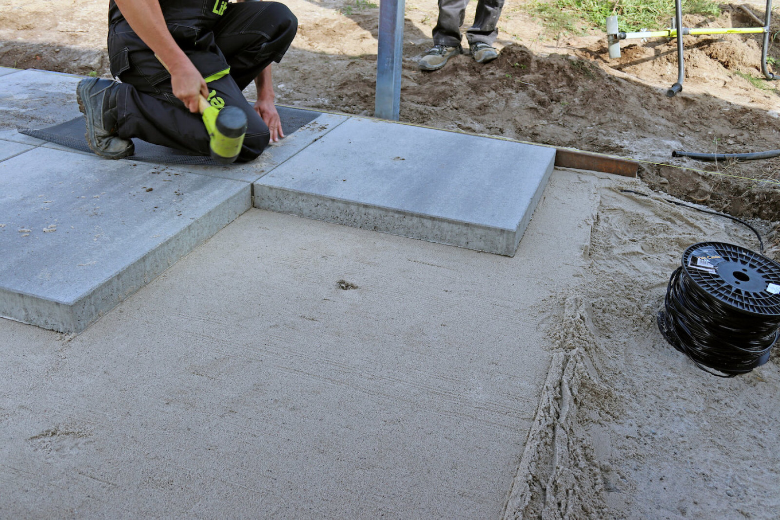

Roboty przy budowie tarasu na gruncie rozpoczyna się od usunięcie warstwy urodzajnej ziemi (na głębokość 20-30 cm). Wykop, po rozłożeniu geowłókniny, wypełnia się kruszywem - żwirem, tłuczniem, pospółką (10-20 cm), które trzeba mechanicznie zagęścić. To operacja kluczowa dla trwałości i tego żeby taras się nie zapadał. Na kruszywo idzie warstwa zagęszczonego piasku. Wielu wykonawców zamiast piasku proponuje piasek zmieszany z cementem w proporcjach 9:1. Z cementem trzeba uważać - teoretycznie ma wzmocnić nawierzchnię, ale jego użycie może prowadzić do podciągania wody, a po niedbałych wykonawcach na kostkach zostaną trudne do usunięcia plamy. Następny etap to ułożenie na obrzeżach tarasu krawężników.

Nawierzchnią tarasu na gruncie może być betonowa kostka, płyty tarasowe z betonu, płyty i kostka z kamienia. Układa się je ciasno, dobijając gumowym młotkiem. Szczeliny zasypywane są drobnym piaskiem i zamulane wodą. Gotowy taras ubija się jeszcze wibratorem płytowym. Kostkę można ułożyć płasko - równo z powierzchnią działki albo na nasypie, obsadzonym roślinami. Z bruku można zrobić schody. Taki taras na gruncie także musi mieć spadek - 1% w kierunku ogrodu.

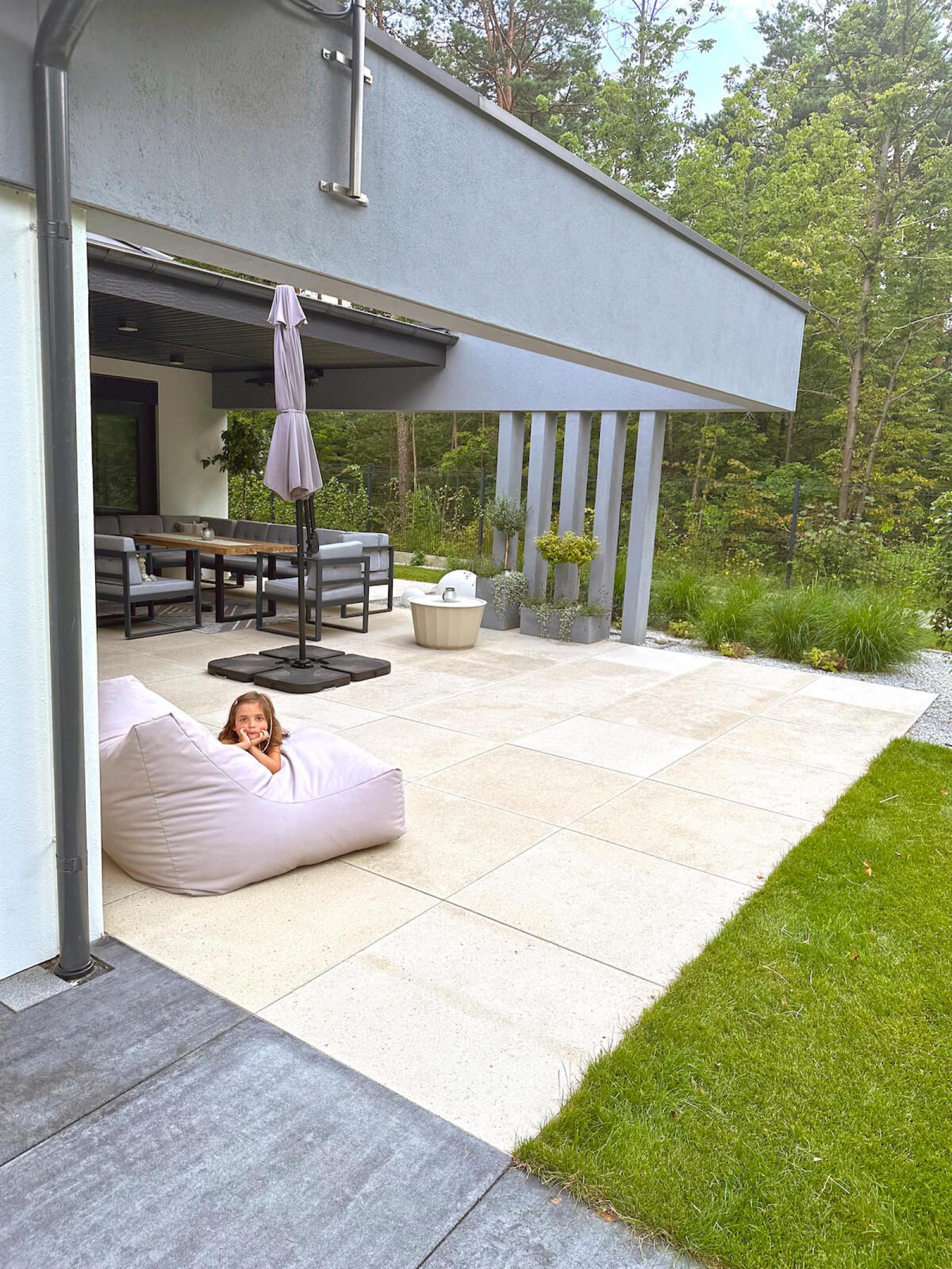

Kostka betonowa to u nas królowa utwardzanych nawierzchni. Jest trwała, odporna na mróz, ścieranie, dostępna w różnych cenach. Niewielkie elementy łatwo się układa, a w razie potrzeby demontuje. Co na taras zamiast kostki? Na tarasie lepiej sprawdzą się jednak wielkoformatowe płyty. Wykonana z nich powierzchnia jest równa i łatwa do mycia. Płyty tarasowe z betonu mają przeważnie proste, geometryczne kształty i grubość od 2,5 do 8 cm. Surowy, betonowy wygląd sprawia, że świetnie komponują się z oszczędną w formie, nowoczesną architekturą. Wybór kolorów i faktur jest ogromny, bez trudu znajdziemy też płyty betonowe na taras imitujące drewno czy kamień.

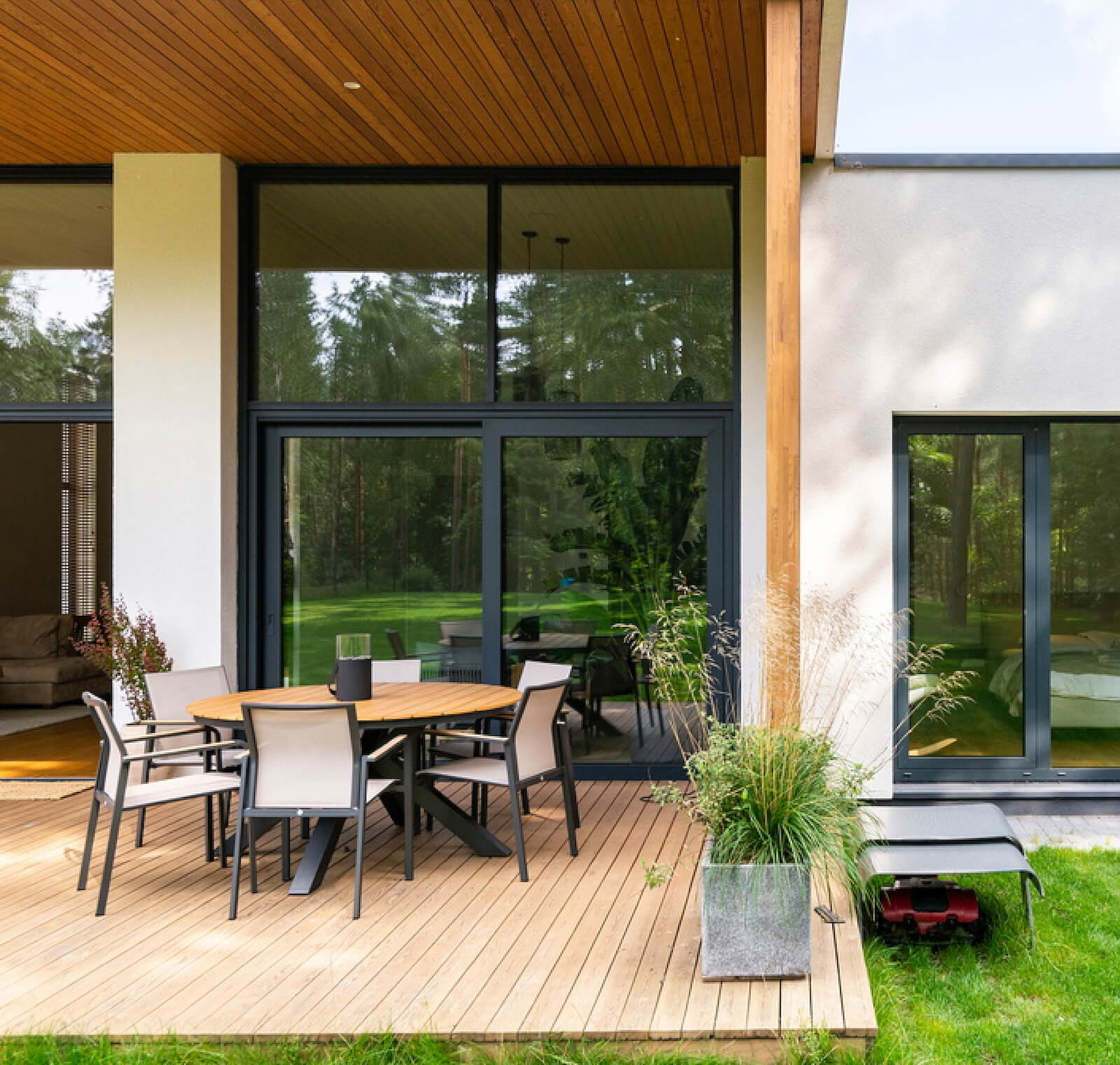

Taras na gruncie drewniany łatwo zbudować i dobrze komponuje się z ogrodem. Konstrukcją może być betonowa płyta, ale zdecydowanie tańsze jest wykonanie podpór punktowych. Buduje się je z bloczków fundamentowych (rozstawionych co 1-1,5 m) lub wylewa z betonu. Drewniana konstrukcja nie powinna się z nim stykać, dlatego legary montuje się po ułożeniu na podporach izolacji z papy lub w specjalnych metalowych obejmach. Im gęściej rozmieszczone są podpory, tym mniejszy może być przekrój legarów, a im mniejszy rozstaw legarów, tym cieńsze deski tarasowe można na nich ułożyć. Te mocuje się wzdłuż spadku, żeby woda spływała od budynku. Powinny mieć maksymalnie 15 cm szerokości. Deski na taras ryflowane, czyli z nacięciami wzdłuż, zapobiegają ślizganiu się. Niestety, gromadzące się w rowkach piasek i kurz zatrzymują wilgoć.
taras drewniany na gruncie
Taras na gruncie drewniany dobrze komponuje się z ogrodem, fot. JAF POLSKA
Między deskami na tarasie trzeba pozostawić szczeliny o szerokości 0,5-1 cm. Spasowane zbyt dokładnie będą pękać, utrudniony będzie też ruch powietrza pod pokryciem tarasu, co może powodować jego zawilgocenie.
Deski tarasowe mocuje się wkrętami ze stali nierdzewnej lub zabezpieczonymi antykorozyjnie (ocynkowane, fosfatowane). Zwykła stal skoroduje, a na tarasie powstaną brzydkie plamy. Drewno na taras ma być dobrze zaimpregnowane. Dodatkową ochronę i pożądany kolor zapewnią mu impregnaty barwiące. Z gatunków krajowych do wykończenia tarasu dobrze sprawdza się modrzew i dąb, ale coraz częściej tarasy budowane są z drewna egzotycznego, bardziej odpornego na warunki pogodowe i wyraźnie droższego. Tek czy bangkirai zawierają naturalne substancje konserwujące, poza tym można je olejować.

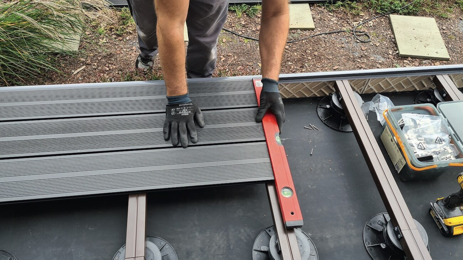

Drewno w budowie tarasu na gruncie mogą zastąpić tarasowe deski kompozytowe. To profile WPC (Wood Plastic Composite), produkowane z mieszaniny drewna i PVC albo profile RMC (Resin Mineral Composite) z żywicy poliuretanowej, mieszanki mineralnej i włókien szklanych. Wykonuje się je jako profile komorowe, puste w środku z poprzecznymi wzmocnieniami lub jako profile pełne (podobne do zwykłej deski).
taras na gruncie wentylowany
Deski kompozytowe na wspornikach, czyli taras na gruncie wentylowany, fot. RENOPLAST
Deski z kompozytu na tarasie wyglądają naturalnie i są bardzo trwałe. Nie odkształcają się ani nie odbarwiają. Ich powierzchnia może być szczotkowana, dzięki czemu staje się antypoślizgowa. W sprzedaży są zestawy do szybkiego montażu. Legary mocuje się wkrętami do równego, betonowego podłoża. Na nich umieszcza się spinki montażowe, w które wpinane są deski. W trakcie eksploatacji taras z deski kompozytowej wystarczy umyć.

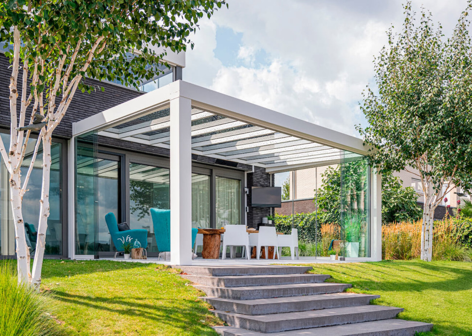

nowoczesne zadaszenie tarasu na gruncie z boczną ścianą rozsuwaną
Zadaszenie tarasu z zabudową boczną pozwala zmienić taras w letni ogród, fot. VERASOL

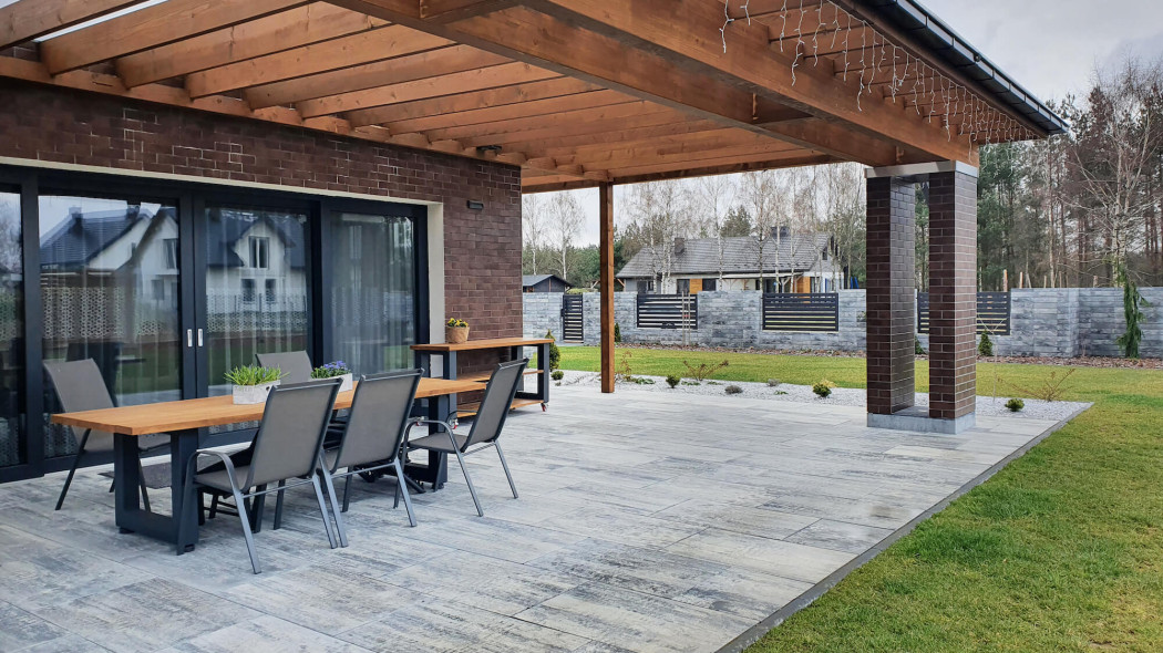

Proste zadaszenie tarasu na gruncie można zrobić samodzielnie. Konstrukcję nośną wykonuje się z profili metalowych (stalowych bądź aluminiowych ), albo z drewna - tak jest najłatwiej. Na ogół wykorzystuje się krawędziaki z drewna iglastego (sosny, świerku, modrzewia). Słupy nośne mają przekroje od 10 × 10 cm do 14 × 14 cm. Do nich mocuje się płatwie, a na tych krokwie i łaty. Słupy posadawia się na betonowych stopach fundamentowych lub płycie tarasu, ale nie bezpośrednio, tylko na uchwytach, zamocowanych na śrubach bądź prętach wcześniej osadzonych w betonie. Konstrukcja daszku nad tarasem może być samonośna albo z jednej strony mocowana do ściany domu. W takim wariancie belkę, na której opierają się krokwie, przytwierdza się do ściany budynku stalowymi kotwami. Pokrycie dachowe, w zależności od jego rodzaju, montuje się do krokwi (np. płyty z poliwęglanu) albo łat (np. blachodachówkę).

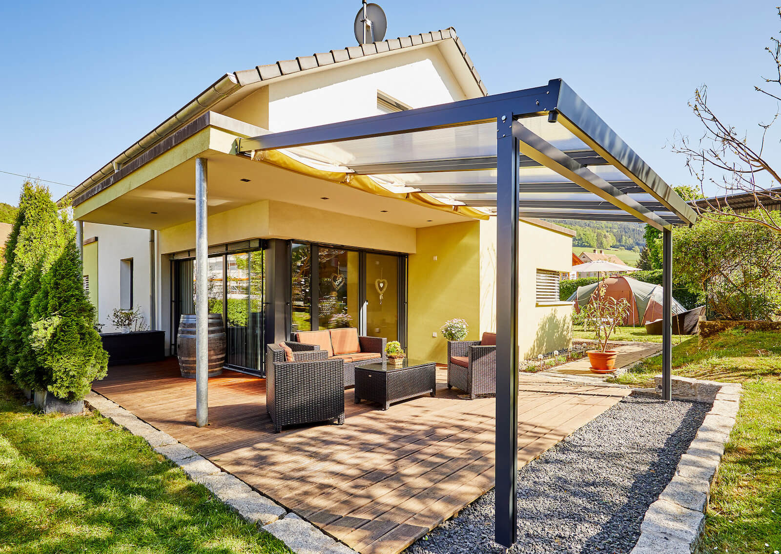

Gotowe zadaszenie nad drewnianym tarasem na gruncie - z daszkiem z poliwęglanu, fot. GUTTA
Na rynku znajdziemy też wiele firm oferujących zadaszenia gotowe i produkowane na wymiar. Ich konstrukcja to zwykle pergola z aluminium lub klejonego drewna. Żeby wewnątrz domu nie brakowało światła, wybierzmy zadaszenie przezroczyste i przepuszczające promienie słoneczne. Pokryciem może być droższe szkło, albo - częściej - poliwęglan. To bezbarwny plastik, znacznie lżejszy od szkła i bardziej odporny na stłuczenie. Występuje w formie litych płyt (grubość do 15 mm, przepuszczalność światła do 92%) i jako materiał komorowy (kanalikowy) o grubości do 25 mm. Jest odporny na zmiany temperatury (od -40 do +120oC), plastyczny, dzięki czemu łatwo go obrabiać, może być barwiony - wtedy lepiej chroni przed słońcem. Niestety, z czasem się brudzi, a na tarasie z zadaszeniem z poliwęglanu jest gorąco. Aby ograniczyć niedogodności wynikające z przezroczystości materiału, pod pokryciem z poliwęglanu można zamontować dodatkowe, płócienne lub bambusowe, rolety. Trzeba też pamiętać, że zimą z dachu może zsuwać się śnieg, ważący setki kilogramów. Jeżeli na połaci nie ma płotków przeciwśniegowych, delikatnemu zadaszeniu może grozić uszkodzenie.
