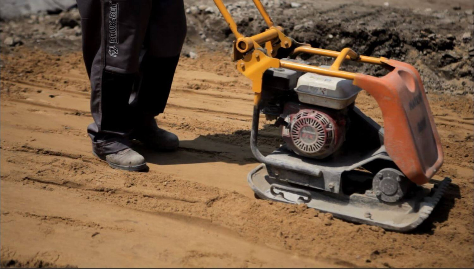

Trwałość nawierzchni tarasu z kostki lub podjazdu zależy głównie od poprawnego ułożenia warstw podbudowy. Ostatecznie jest ona niewidoczna, jednak wykonanie jej w niewłaściwy sposób prowadzi do zapadania się kostki, fot. Bruk-Bet

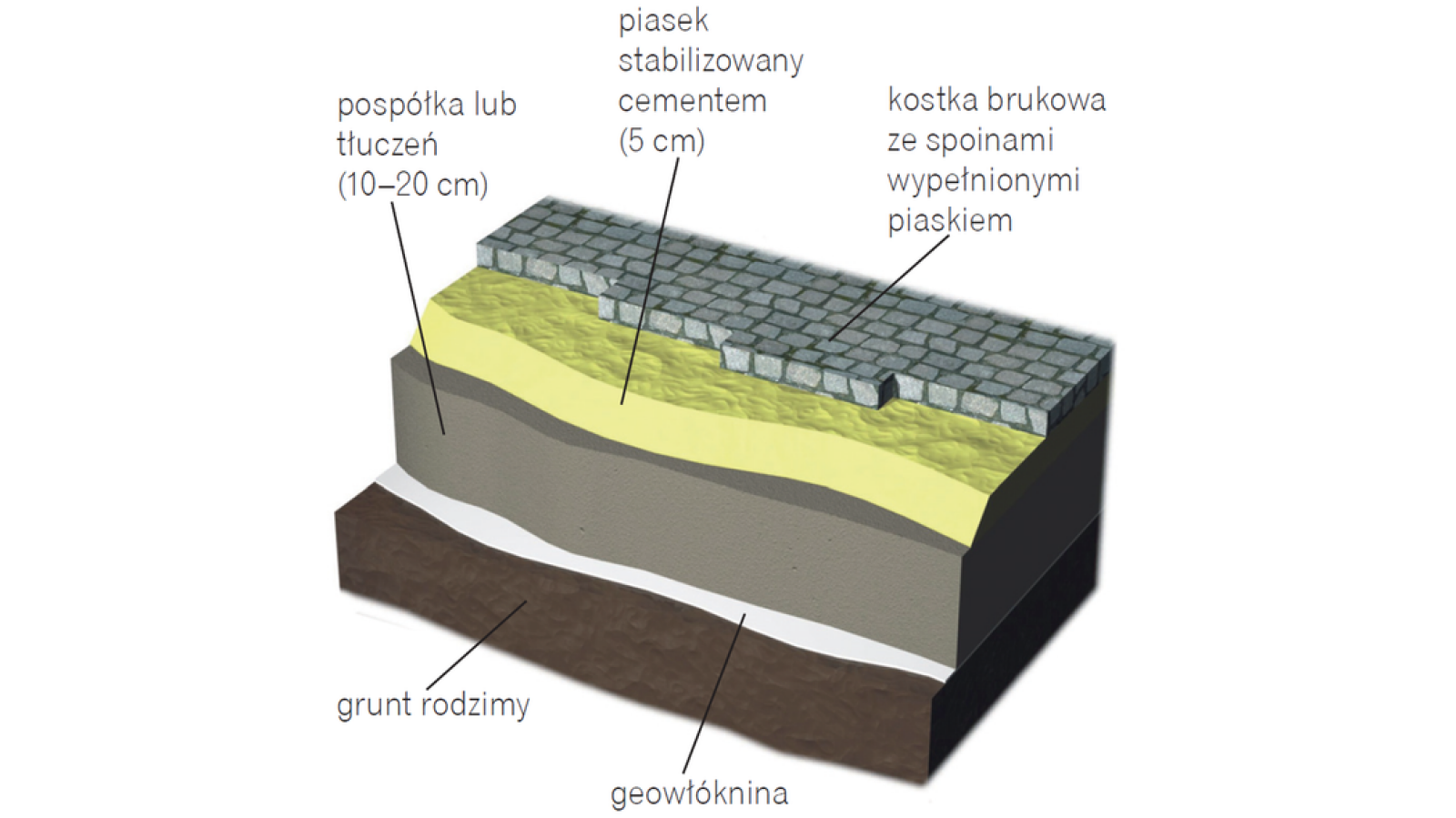

W dobrze wykonanym tarasie z kostki brukowej warstwy układa się warstwowo - każda z nich pełni określoną funkcję. Warstwy tarasu z kostki składają się z:
  • gruntu rodzimego, z odpowiednim spadkiem 2-3%,
  • geowłókniny, która zapobiega mieszaniu się warstw i przerastaniu chwastów,
  • warstwy nośnej z kruszywa, o grubości dostosowanej do obciążeń (najczęściej 25-45 cm),
  • podsypki z piasku o grubości ok. 3-5 cm,
  • kostki brukowej, układanej z zachowaniem szczelin.
Ważnym elementem jest spadek terenu - bez niego woda nie będzie miała gdzie odpływać, co doprowadzi do podmakania podbudowy.

Schemat układu warstw tarasu na gruncie z kostki brukowej

  • Zasypywanie szczelin i ubicie - wypełnij piaskiem i ubij całość zagęszczarką.
