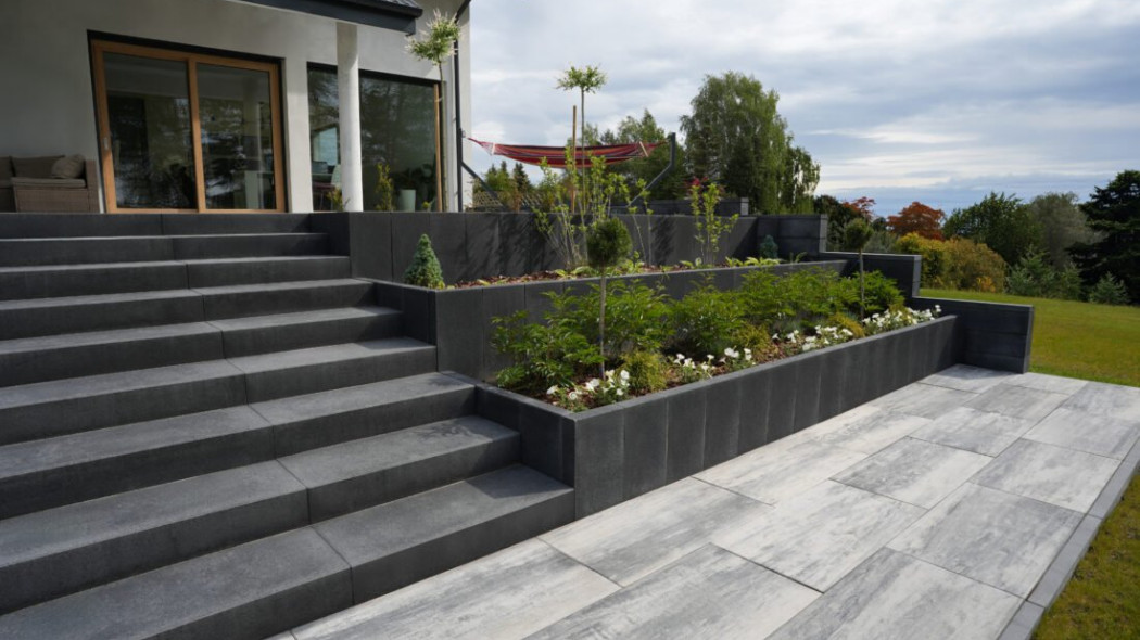

Stopień schodowy w kolorze Grafit to nowoczesne rozwiązanie do budowy zewnętrznych schodów oraz różnicowania wysokości nawierzchni wokół domu. (fot. DROG-BRUK)
