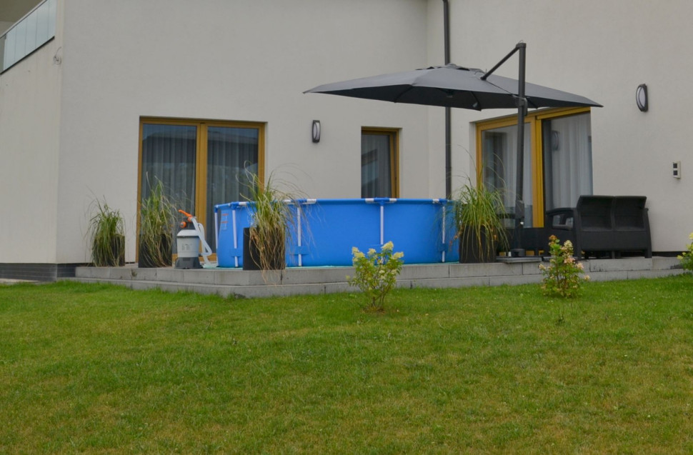

Nawierzchnia z płyt betonowych znakomicie się sprawdza. Chociaż wciąż nie przeprowadziłem zalecanej przez producenta dwukrotnej impregnacji, nie odznacza się na niej kurz i brud. Jeżeli pies naniesie na łapach błoto, zmywam je wodą z węża ogrodowego. Plamy z soków, wina, tłuszczu (od grillowania) same znikają, pod wpływem słońca, deszczu, chodzenia. Nawierzchnia nie wyblakła. Nie ma w niej dołków, ani ruchomych płyt, wytrzymuje ciężar basenu, który na niej ustawiam. To oznacza, że dobrze ułożyłem podbudowę. Najpierw na jego krawędzi wylałem z żelbetu ławy fundamentowe, do zrobienia wykopu o głębokości 1,30 m zatrudniłem operatora spycharko-koparki, zamówiłem beton z gruszki. Na ławie wykonałem podmurówkę z bloczków fundamentowych.
Na dnie wykopu ułożyłem warstwę tłucznia, a w niej cztery rury perforowane o średnicy 80 mm, które owinąłem włókniną. Odprowadzają one wodę opadową poza taras, w podmurówce uformowałem otwory (pod nawierzchnią nie chciałem mieć basenu). Tak samo postąpiłem w przypadku odprowadzenia deszczówki z dachu, z tym że do wpustu odpływowego (pod rurą spustową) podłączyłem rury pełne (te skieruję w przyszłości do podziemnego zbiornika na deszczówkę). Na tłuczniu rozścieliłem geowłókninę, na niej pięć warstw piasku (każda ma 10-15 cm grubości), które oddzielnie ubiłem (zagęszczarką). Nadałem również podbudowie spadek 2%, od domu w kierunku ogrodu.
Ostatniej części nie zmieszałem z cementem, wiedząc, że będę w przyszłości zdejmować niektóre płyty przy stawianiu pergoli (wiem, że jeżeli cement je oblepi, to trudno go usunąć, materiał trzeba wyrzucić). Płyty betonowe też dokładnie docisnąłem do podłoża, między nie szczotką wmiotłem piasek. Schody zbudowałem z dwóch stron z gotowych elementów betonowych. Chociaż były drogie, to są praktyczne - nieśliskie, niechybotliwe. Polecam, lecz uprzedzam, duże stopnie są ciężkie (ważą 120 kg), przy ich przenoszeniu pomagał mi pomocnik.

Na zdjęciu otwierającym: Podbudowa i nawierzchnia z płyt są wytrzymałe (po demontażu basenu na zimę, nie ma wklęśnięcia).
