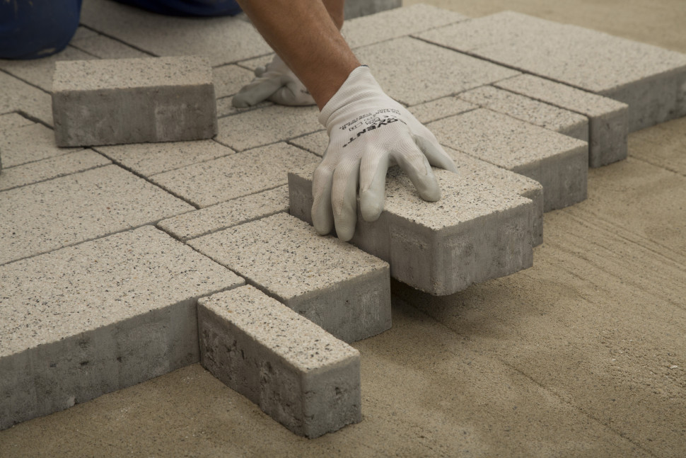

Dużą popularność zawdzięcza temu, że jest trwała, niedroga i dostępna w bardzo szerokim wzornictwie. Nadaje się na trakty piesze i na podjazdy. W pierwszym przypadku kostka musi mieć 4 cm (kamienna i betonowa) lub 4,5 cm (klinkierowa). Na podjazdy używa się elementów o grubości 6 cm (kostka kamienna i betonowa) lub przynajmniej 5,2 cm (klinkierowa). Bruk o grubości 8 oraz 10 cm układa tam, gdzie występuje ruch cięższych pojazdów (czyli najczęściej poza obszarem działek jednorodzinnych).
Przed rozpoczęciem robót zaleca się zaznaczenie zarysu podjazdu i ścieżek farbą w sprayu, albo sznurkiem i palikami. W wytyczonym obrysie należy zdjąć warstwę humusu i zgromadzić ją na pryzmie (do spożytkowania w ogrodzie). Szerokość i długość nawierzchni dobrze jest dopasować do wymiarów wybranych elementów (ich wielokrotności), aby uniknąć żmudnego ich przycinania.
Głębokość wykopu na gruncie piaszczystym powinna wynosić 30 cm, na gliniastym 50 cm. Dno trzeba ukształtować z kilkustopniowym spadkiem, aby deszczówka nie spływała w stronę domu. Potem osadza się obrzeża i układa geowłókninę. Jeżeli pod nawierzchnią mają przebiegać instalacje (np. elektryczna, wodna, kanalizacyjna, nawadniająca), przez rozpoczęciem układania podbudowy należy przygotować odpowiednie wykopy.
Warto również pamiętać o zimie i chronić trakty przed oblodzeniem specjalnym systemem. Warstwę nośną i filtrującą wykonuje się z grubego kruszywa lub tłucznia. Na podjeździe powinna mieć ona grubość 20-30 cm, na ścieżkach 10-20 cm. Konieczne jest ubicie jej wibratorem.
Na powierzchni kruszywa formuje się warstwę spadkową o grubości 10 cm z piasku wymieszanego na sucho z cementem albo jeszcze lepiej z samego dobrze zagęszczonego piasku. Wyrównuje się ją łatą murarską. Następnie układa się i dobija każdy element gumowym młotkiem. Szczeliny między nimi wypełnia się piaskiem z wodą. Na koniec nawierzchnię dociska się do podłoża wibratorem powierzchniowym z gumową nakładką. Jeśli materiał tego wymaga, jeszcze się go impregnuje.
Ceny kostki są bardzo zróżnicowane. Najtańszy wyrób betonowy o grubości 6 cm kupimy już za 25 zł/m². Bruk klinkierowy kosztuje nawet dziesięciokrotnie więcej. Do tego musimy doliczyć materiały na podbudowę oraz robociznę, której koszt najlepiej ustalić indywidualnie, ponieważ ceny różnią się niekiedy o kilkadziesiąt złotych za metr kwadratowy. Wpływ na cenę usługi ma lokalizacja inwestycji, rodzaj podbudowy i kostki, a także kształt elementów i nawierzchni. Zazwyczaj trzeba doliczyć sumę za wykonanie obrzeży.
Układanie kostki brukowej fot. Bruk-Bet

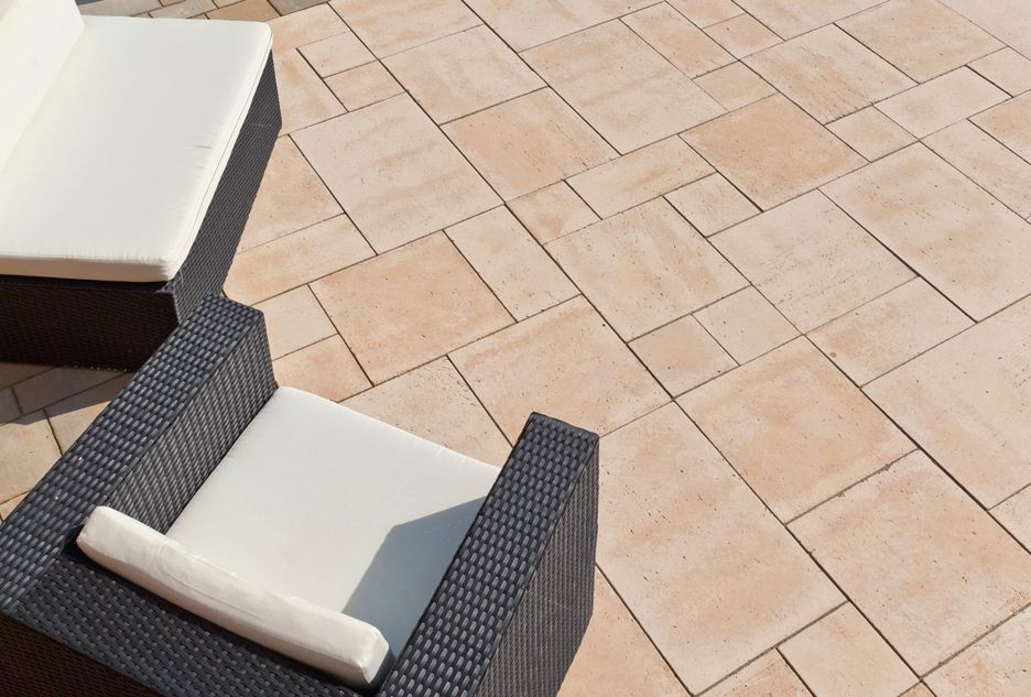

Płyty
Mogą być wykonane z betonu lub kamienia. Te pierwsze mają różne kształty, kolory, faktury, mogą imitować kamień albo drewno. Spośród kamiennych popularne są płyty z granitu - bardzo wytrzymałe - oraz z piaskowca - o dużych walorach dekoracyjnych, ale mniej trwałe, podatne na nasiąkanie i ścieranie.
Elementy układa się na podobnej podbudowie, jaką wykonuje się przy stosowaniu kostki. Płyty na ogół rozmieszcza się ciasno, dobijając do podłoża za pomocą specjalnego młotka, na koniec stabilizując zagęszczarką. Można również zostawić między nimi szersze spoiny i wypełnić je kruszywem.
Ułożenie nawierzchni z płyt jest przynajmniej dwukrotnie droższe niż w przypadku kostki.

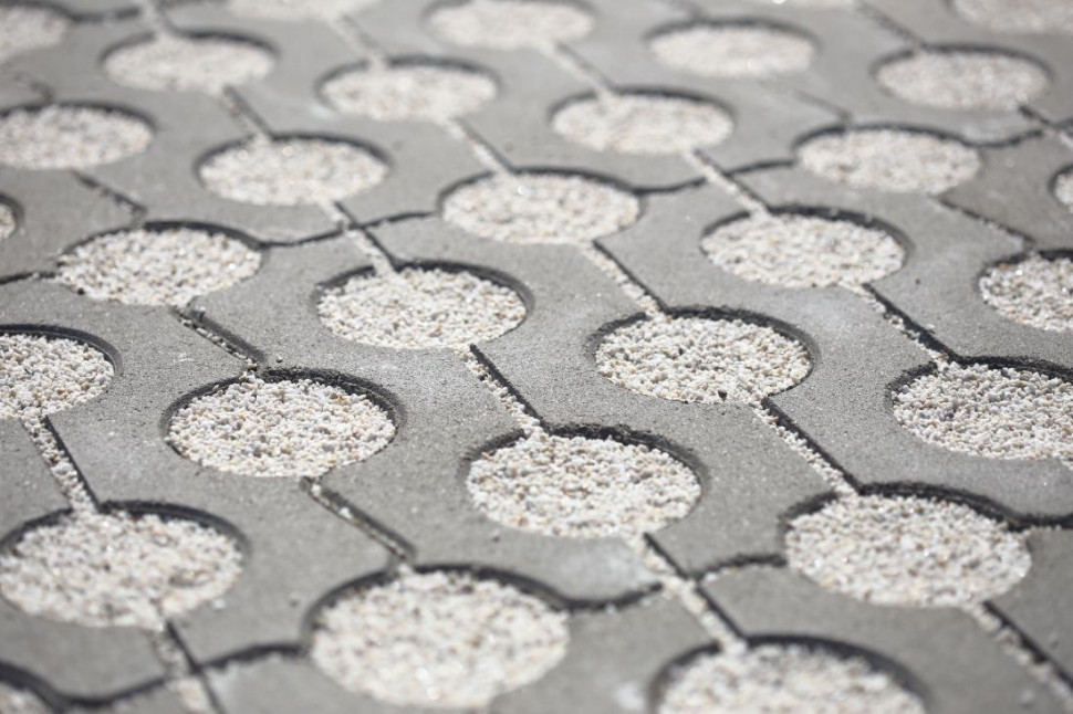

Płyty ażurowe
Najpopularniejsze są betonowe płyty z otworami, zbrojone prętami stalowymi. Ażurowe wykończenie umożliwia przesiąkanie wody opadowej do podłoża i minimalizuje ryzyko poślizgu. Wolne przestrzenie wypełnia się kruszywem, żyzną ziemią, trawą albo bylinami odpornymi na deptanie. Kraty dostępne są w kilku kolorach. Mają różną grubość - na podjazdach samochodów osobowych powinna ona wynosić przynajmniej 10 cm (cieńszych produktów używa się do umacniania skarp i brzegów zbiorników wodnych).
Podczas budowy nawierzchni trzeba pamiętać o wykonaniu dostatecznie solidnej warstwy nośnej z tłucznia. Jeżeli płyty będą wypełniane kruszywem, ok. 5 cm warstwę podkładową należy utworzyć z piasku lub mieszanki piasku i żwiru. Jeśli zaś planujemy wysiać trawę, podkład powinna stanowić mieszanka kompostu i piasku, a wypełnienie krat - żyzne, przepuszczalne podłoże. Elementy układa się ciasno i po wypełnieniu kruszywem bądź ziemią stabilizuje w sposób mechaniczny. Niewypełnionych krat nie można użytkować ani dobijać do podłoża, bo łatwo je uszkodzić.
Decydując się na nawierzchnię betonowo-trawiastą, wybierzmy mieszankę nasion na trawniki ekstensywne - rzadko nawożone i koszone. Wysiane nasiona przykrywa się cieniutką warstwą piasku. W okresie kiełkowania trzeba dbać, by podłoże było stale wilgotne.
Przez kilka pierwszych tygodni od siewu, musimy ograniczyć do minimum wchodzenie - przede wszystkim wjeżdżanie - na podjazd.
Szacunkowy koszt nawierzchni z płyt ażurowych to 30 zł/m².

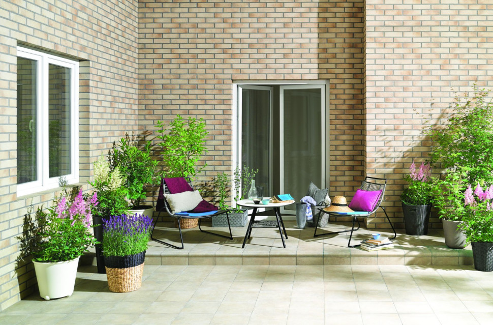

Taras na płycie wykończony płytkami
Jednym z najpopularniejszych rozwiązań jest wykonanie betonowej płyty i wykończenie jej płytkami ceramicznymi. Wariant ten wymaga jednak dużej fachowości i zastosowania odpowiednich materiałów. W przeciwnym razie ceramiczna posadzka zacznie szybko odspajać się od podłoża - co można zaobserwować na wielu tego typu tarasach.
Prace zaczyna się od usunięcia ziemi urodzajnej, wyrównania terenu, usypania warstwy piasku i dokładnego zagęszczenia podwaliny. Na tak przygotowanej powierzchni wylewa się betonową płytę o grubości ok. 10 cm. Beton powinien mieć klasę co najmniej C12/15. Na płycie tarasu koniecznie trzeba umieścić hydroizolację - w postaci dwóch warstw papy podkładowej na osnowie z włókien szklanych lub folii z tworzyw sztucznych. Następnie tworzy się warstwę wyrównawczo-spadkową o grubości przynajmniej 4 cm, wykorzystując beton (klasy przynajmniej C12/15) lub masę posadzkową.
Każdy taras musi mieć min. 2% spadek w kierunku ogrodu, dlatego jeśli sama płyta betonowa nie ma takiego nachylenia, to należy odpowiednio ukształtować warstwę spadkową. Kolejnym krokiem jest ułożenie izolacji podpłytkowej z elastycznej zaprawy wodoszczelnej lub płynnej folii. Jej zadaniem jest ochrona przed wnikaniem przez spoiny i mikropęknięcia wody w betonowe podłoże. Następnie układa się płytki, aplikując zaprawę zębatą pacą zarówno na podłoże, jak i na kafelki. Istotne jest, aby klej został rozprowadzony równomiernie - w przeciwnym razie pod płytkami zostaną puste przestrzenie, w których będzie zatrzymywać się woda. Po dociśnięciu płytki dochodzi do wyciśnięcia zaprawy na całym jej obwodzie.
Uwaga! Na tarasie muszą być wykonane dylatacje, które niwelują naprężenia mogące powodować pękanie poszczególnych warstw. Najważniejsza jest ok. 2-cm szczelina oddzielająca taras od ścian domu. Wypełnia się ją elastycznym materiałem - taśmą dylatacyjną, ewentualnie paskiem styropianu. Dylatacje o szerokości ok. 1 cm, wypełniane specjalnym silikonem, tworzy się też w płycie dociskowej i pomiędzy płytkami. Powinny one dzielić powierzchnię tarasu na pola o wymiarach 3 × 3 m.
Aby zniwelować naprężenia konstrukcji, które powstają na skutek zmian temperatury, należy stosować wyłącznie elastyczną zaprawę i fugę (szerokości minimum 5 mm). Z tego samego powodu warto wybrać płytki o niezbyt dużych rozmiarach - o boku 20-30 cm. Dobierając ceramikę na taras warto zainwestować w produkty wysokiej jakości - nienasiąkliwe, antypoślizgowe, odporne na ścieranie, a przede wszystkim mrozoodporne. Jeżeli nie zastosujemy się do tych rad, posadzka może ulec zniszczeniu już po pierwszej zimie.
Z redakcyjnego kosztorysu wynika, że wybudowanie tarasu o powierzchni 20 m² wykończonego płytkami to koszt rzędu 4000-5000 zł.
Taras wykończony płytkami fot. Cerrad

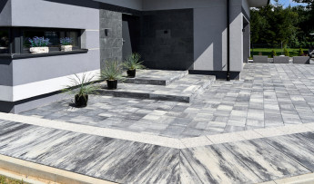

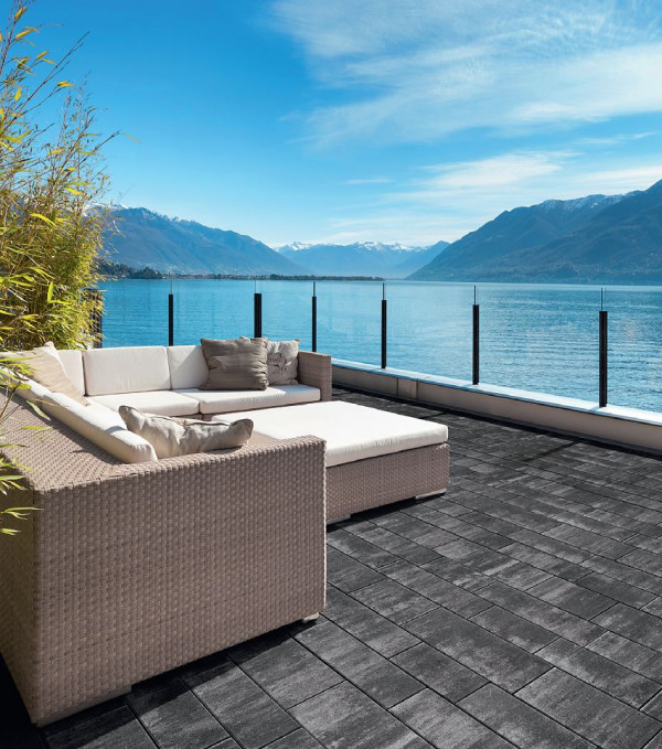

Taras na gruncie wykończony kostką betonową
Wykonanie betonowej płyty jest dość kosztowne i czasochłonne, dlatego wielu inwestorów wybiera prostsze i tańsze rozwiązanie - taras z nawierzchnią z kostki. Można go wykończyć betonową kostką lub płytami tarasowymi. Oferta rynkowa w tym segmencie jest bardzo szeroka, co pozwala na uzyskanie dowolnych wzorów i kolorów oraz dopasowanie nawierzchni do charakteru budynku.
Wygląd tarasu zależy też od odległości pomiędzy progiem drzwi tarasowych a poziomem terenu na posesji. Kostkę bądź płyty można ułożyć na równi z powierzchnią działki, na niewielkim nasypie (ze zboczami ze skalniakiem lub trawą), bądź na sporym podwyższeniu - z brukowanymi schodami. Niezależnie od wysokości posadowienia, taras musi mieć ok. 2% spadek.
Prace zaczyna się od usunięcia humusu i ułożenia pasów geowłókniny na utwardzonym, ale przepuszczalnym podłożu. Zadaniem tego materiału jest oddzielenie podbudowy kostki od gruntu rodzimego. Pierwszą warstwę stanowi ok. 20 cm żwiru lub kruszywa łamanego (frakcja 4-31 mm), a kolejną podsypka piaskowa (5 cm). Po jej wyrównaniu, układa się betonową kostkę lub płyty, dobijając ich brzegi gumowym młotkiem. Jeżeli materiał nie jest zaimpregnowany fabrycznie, należy to zrobić samemu. Takie zabezpieczenie zmniejsza nasiąkliwość nawierzchni, zwiększą jej odporność na ścieranie oraz uodparnia na powstawanie wykwitów. Ostatnim krokiem jest wypełnienie fug drobnym piaskiem. Wybudowanie takiego tarasu o powierzchni jak wyżej pochłonie znacznie mniej - ok. 2000 zł.
Taras wykończony kostką betonową fot. Kamal

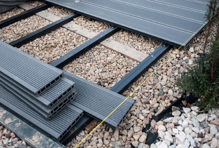

Taras z kompozytu
Alternatywą dla drewna są panele kompozytowe WPC (Wood Plastic Composite). Wytwarza się je z włókien drzewnych i PVC. Połączenie tych dwóch materiałów daje ciekawe rezultaty. Panele wyglądają naturalnie, przypominają drewno, a jednocześnie nie mają jego wad - są odporne na zmienne warunki atmosferyczne oraz na wilgoć, nie ulegają więc zniekształceniom, nie trzeba ich pielęgnować. Ich powierzchnia może być gładka lub ryflowana (z rowkami ułatwiającymi odprowadzanie wody opadowej). Dzięki szczotkowaniu na etapie produkcji, ich wierzchnia warstwa jest antypoślizgowa.
Profile dostępne są w zestawach do samodzielnego montażu, który nie jest skomplikowany. Do równego podłoża - np. betonowej płyty bądź nawierzchni z kostki brukowej - wkrętami mocuje się legary. Ich rozstaw podaje producent - najczęściej jest to ok. 30 cm. W kolejnym etapie na wspornikach umieszcza się klipy montażowe, a w nie wpina profile. Po ułożeniu nawierzchni należy zamontować listwy wykończeniowe i zaślepki.

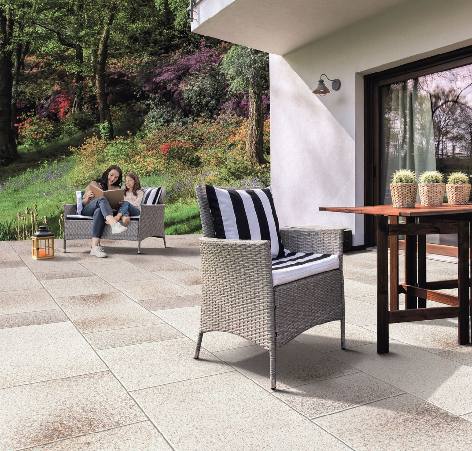

Odchodzi się już od powszechnych niegdyś płytek, bo zarówno okładzina ceramiczna, jak i płyta betonowa, stanowiąca podstawę takiej budowli, dość szybko ulegają niszczeniu pod wpływem czynników pogodowych.
Taras często planuje się pod kątem rodzaju nawierzchni, zapominając o jego zadaszeniu. Niestety, naszą aktywność na zewnątrz może zakłócać silne słońce bądź opady. Konieczność szybkiego zbierania przed deszczem naczyń ze stołu, czy poduch z mebli ogrodowych, można wyeliminować montując nad tarasem daszek. Poprawi to znacznie jego funkcjonalność. Nie brakuje więc osób, które decydują się na takie przedsięwzięcie. Taras z estetycznym, odpowiednio zaplanowanym zadaszeniem umożliwia domownikom wypoczynek na świeżym powietrzu nawet przy niesprzyjającej aurze. Zachęca do spędzania czasu na zewnątrz od wczesnej wiosny do późnej jesieni.
Modne są ostatnio nowoczesne płyty wielkoformatowe i bruk w odcieniach szarości
Modne są ostatnio nowoczesne płyty wielkoformatowe i bruk w odcieniach szarości. (fot. Forbet)

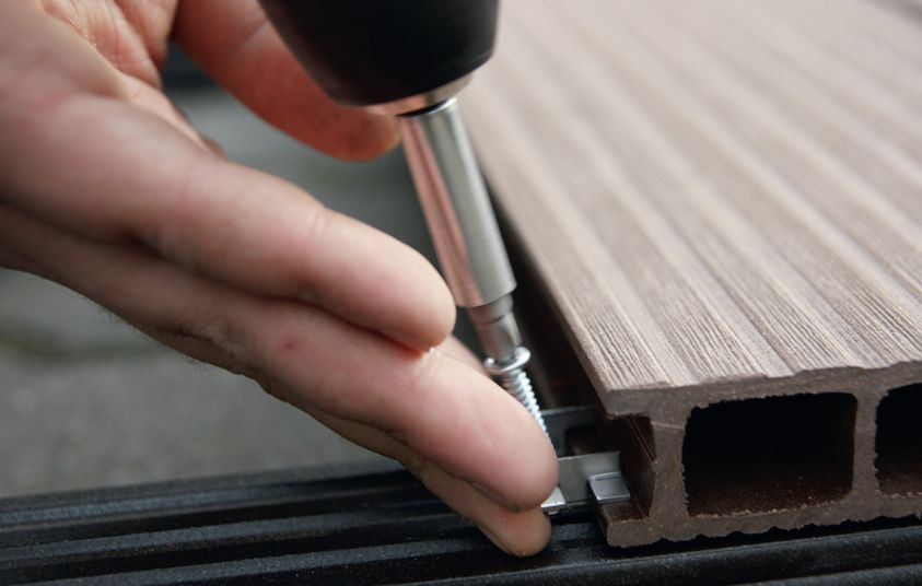

Jak zamontować deski tarasowe?
Zarówno naturalne deski, jak również imitujące je panele kompozytowe, umieszcza się na legarach. Te ostatnie montuje się na odpowiednio przygotowanym podłożu, które izoluje legary od ziemi i wynosi całą konstrukcję ponad poziom gruntu. Może być to nawierzchnia wykończona brukiem lub płytami, betonowa wylewka albo punktowe podpory z bloczków fundamentowych w rozstawie 1-1,5 m (niedrogie rozwiązanie). Dzięki temu drewno nie jest narażone na działanie wilgoci z ziemi i szybką biodegradację. Na wylewce/bloczkach umieszcza się drewniane legary, ale pamiętajmy, że drewno nie może stykać się z betonem, dlatego należy oddzielić te materiały izolacją poziomą (z dwóch warstw folii fundamentowej lub papy) bądź legary przytwierdzić za pomocą U-kształtnych kotew stalowych.
Panele kompozytowe i naturalne deski sprzedawane są w zestawach. Gotowe systemy tarasowe są szybkie w montażu, trzeba tylko postępować według instrukcji producenta. W komplecie znajdują się deski, legary, łączniki, maskownice i inne niezbędne elementy. Pozwala to na instalację bez widocznych śrub czy wkrętów. Jest to prostsze rozwiązanie, niż samodzielne kompletowanie materiałów. Na legarach umieszcza się specjalne klipsy, w które następnie wpina się deski. Te ostatnie mają w tym celu specjalnie ukształtowane krawędzie (problem może się pojawić, gdy którąś deskę trzeba zwęzić). W przypadku paneli kompozytowych o budowie komorowej (nie pełnej), na brzegach nawierzchni należy zastosować listwy maskujące.
Systemy tarasowe z kompozytu (jak również z drewna) są szybkie w montażu. Deski przytwierdza się do legarów za pomocą specjalnych klipsów. (fot. z lewej: Jaf Polska, fot. z prawej: Kopp)

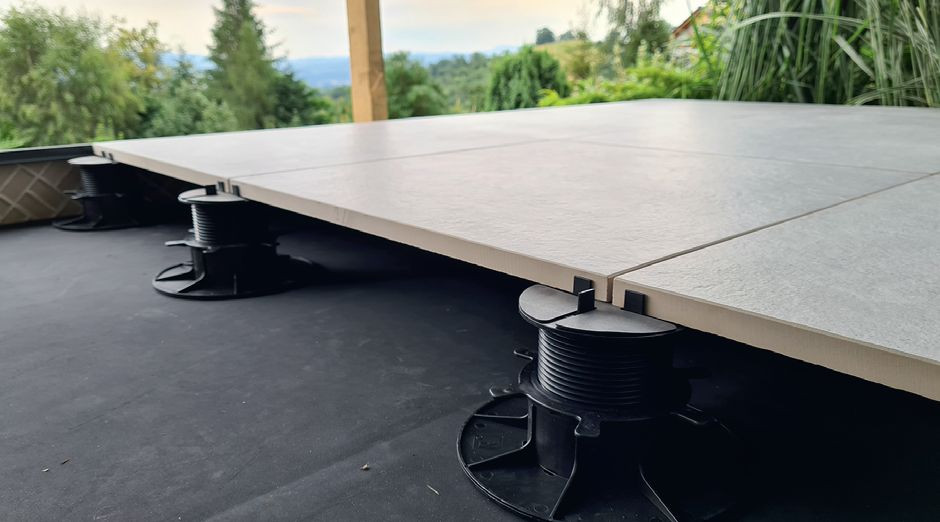

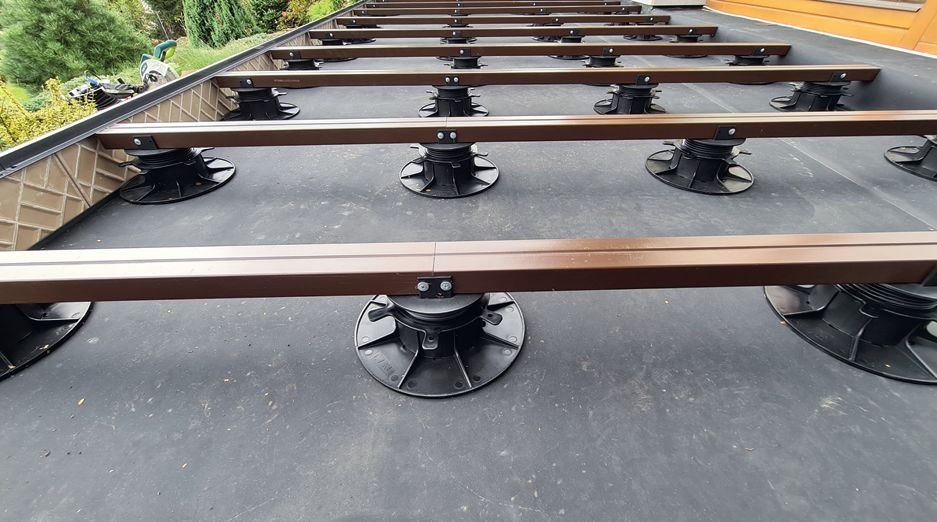

Deski lub płyty tarasowe można układać na specjalnych wspornikach o regulowanej wysokości, wykonanych z tworzywa wysokiej jakości. Pozwalają one na budowę trwałego i solidnego tarasu wentylowanego (z podposadzkowym odprowadzeniem wody). (fot. Renoplast)

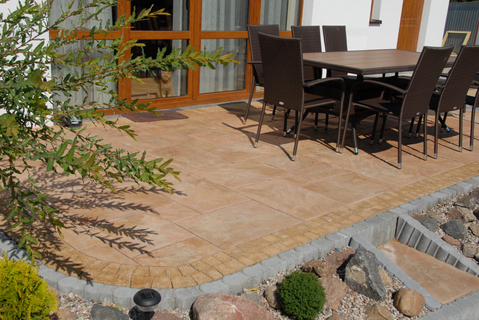

Z czego zbudować taras ziemny?
Solidne tarasy, odporne na duże obciążenie buduje się z bruku albo z płyt ogrodowych. Elementy te wytwarzane są z betonu, kamienia, klinkieru - materiałów trwałych i dostępnych w wielu wariantach pod względem kolorystyki, faktury, wielkości. Dają możliwość niemal dowolnej aranżacji miejsca wypoczynku. Oferta wyrobów betonowych jest bardzo zróżnicowana. Te z uszlachetnioną powierzchnią i odpowiednią fakturą mogą zastępować naturalne materiały (drewno, kamień, klinkier). Często są od nich jednak tańsze, a niekiedy trwalsze. Kamień to opcja ekskluzywna. Materiał ten wygląda szlachetnie, a każdy element (kostka, płyta) ma niepowtarzalny wzór. Niejednorodna kolorystyka, faktura dają na tarasie bardzo dobry efekt. Klinkier to także solidny budulec, wytwarzany z gliny i piasku. Elementy nawierzchniowe są mocniejsze od cegieł elewacyjnych. Pamiętajmy jednak, że gdy materiał jest mokry, staje się śliski - podobnie jak gładka kostka betonowa i bazaltowa.
Na czym układać bruk i płyty? Podbudowę w tym przypadku stanowią warstwy zagęszczonego mechanicznie kruszywa - stąd nazwa taras ziemny. Budowa tzw. metodą suchą eliminuje konieczność wylewania płyty betonowej. W razie błędów wykonawczych, konstrukcję w miarę łatwo jest rozebrać. Możliwa jest też jej rozbudowa. Prace przeprowadza się podobnie, jak przy budowie ścieżek ogrodowych, zaczynając od usunięcia humusu (żyznej ziemi) i ułożenia obrzeży. Następnie układa się ok. 20 cm warstwę kruszywa i podsypkę piaskową (bezpośrednie podłoże elementów wykończeniowych). Obydwie warstwy zagęszcza się kolejno przy użyciu zagęszczarki powierzchniowej. Szczeliny między elementami wykończenia wypełnia się na ogół drobnym piaskiem.
Tarasy z kostki lub płyt w ciepłym beżowym kolorze dobrze komponują się z ogrodową zielenią. (fot. z lewej: Semmelrock, fot. z prawej: Bruk-Bet)

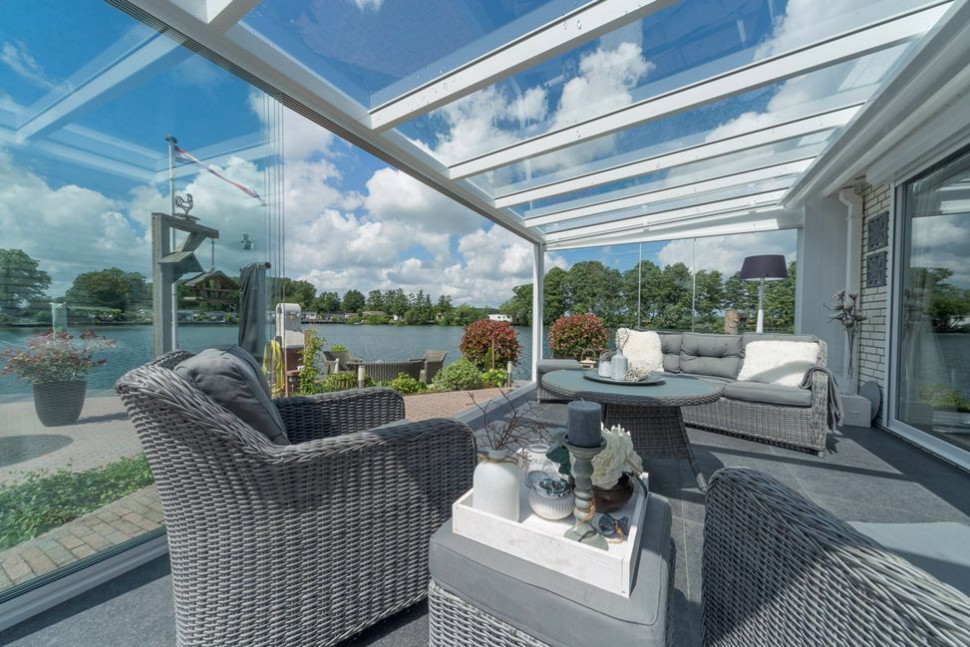

Kiedy planować zadaszenie?
O jego rodzaju najlepiej zdecydować na etapie projektu domu. Architekci często planują taras pod stropem we wnęce bądź w narożniku, pod długim okapem dachu albo pod podcieniem. Zadaszenie jest wtedy częścią budynku i cała jego bryła wygląda spójnie. Montując je później, musimy mieć natomiast na uwadze, by konstrukcja nie zakłócała proporcji bryły budynku. Najistotniejsze jest osłonięcie przestrzeni, gdzie stoi stół z krzesłami albo kanapa, natomiast miejsce na leżak (na którym i tak najczęściej się opalamy) czy huśtawkę można pozostawić bez zadaszenia.
Inwestorzy chętnie decydują się na daszki z płyt poliwęglanowych albo ze szkła hartowanego. Są one przezroczyste lub półprzezroczyste, dzięki czemu nie zacieniają przylegających do tarasu wnętrz domu. Do wyboru mamy też materiały nieprzezierne - można zastosować ten sam, który użyto do wykonania pokrycia dachowego. Popularne są również osłony montowane tymczasowo nad miejscem wypoczynku, np. markizy, których poszycie można na zimę zdjąć i wyprać, bądź zwinąć do kasety. Niektóre wyposażone są w nowoczesne oświetlenie LED. W każdym wypadku ważne jest, aby rodzaj konstrukcji oraz poszycia gwarantowały odporność na wiatr i obciążenie śniegiem.

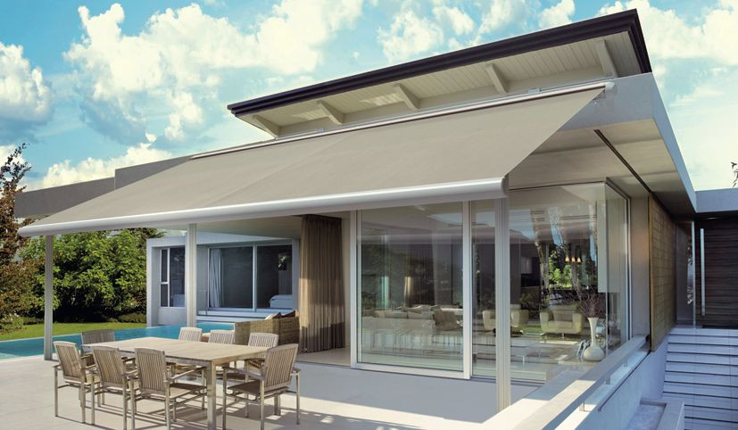

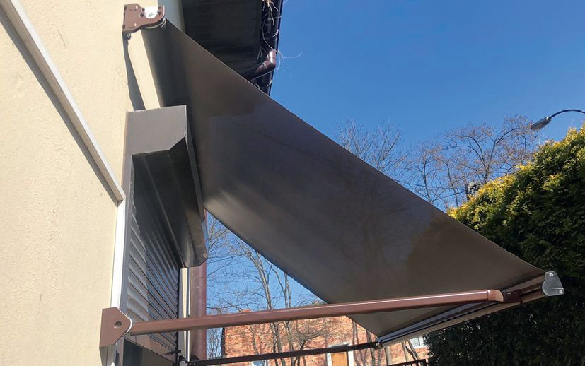

Co warto wiedzieć o markizach?
Stanowią jedno z popularniejszych rozwiązań, stosunkowo niedrogie oraz łatwe w realizacji. Markiza ma składane ramiona z aluminium pomalowanego proszkowo na kolor wybrany z palety RAL. Poszycie ze specjalnej tkaniny rozciągane jest na metalowej konstrukcji. Tkaninę zwija się na rurę nawojową, połączoną z belką mocującą, którą przytwierdza się do ściany zewnętrznej, nadproża tarasu albo do krokwi dachowych - zależnie od konstrukcji przegród budynku oraz ciężaru markizy. Może ona osłonić powierzchnię niemal 30 m², ponieważ jej szerokość sięga nawet 7 m, a wysięg dochodzi do 4 m. Wymaga jednak solidnego zamocowania, bo jest dość ciężka. Osłonę zwija się do tzw. półkasety bądź całkowicie chowa w pełnej kasecie aluminiowej. Ta ostatnia opcja zapewnia tkaninie najlepszą ochronę przed niekorzystnym wpływem czynników pogodowych. Pamiętajmy jednak, że nie wolno zwijać mokrej markizy, gdyż w ten sposób łatwo może zapleśnieć.
Aby tkanina przetrwała co najmniej kilkanaście lat i przez długi czas wyglądała estetycznie, musi być wykonana z trwałego, wodoodpornego oraz nieblaknącego materiału. Nie może przepalić go słońce, ani rozerwać wiatr. Jego zadaniem jest zatrzymywanie promieniowania UV oraz kropel deszczu, dlatego do produkcji markiz stosuje się zaimpregnowany materiał akrylowy, poliestrowy albo tkaninę pokrytą wodoodporną folią.
W przypadku mniejszych osłon sprawdzi się ręczna obsługa za pomocą korby. Większymi najwygodniej jest sterować elektrycznie - w tym celu stosuje się siłownik, który może być sterowany przewodowo (za pomocą łącznika/przycisku montowanego na ścianie przy tarasie) bądź radiowo (przy użyciu pilota).
Markizami, zwłaszcza tymi o większych rozmiarach, najwygodniej jest sterować elektronicznie. (fot. z lewej: Nice, fot. z prawej: Naja Prodex)

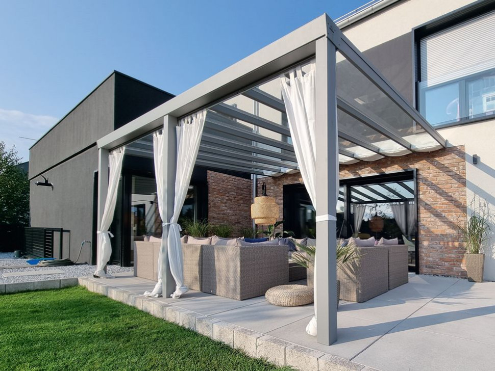

Metalowe bądź drewniane zadaszenia montowane na stałe są najsolidniejsze. Ich pokrycie na ogół stanowią płyty z poliwęglanu, niekiedy gonty bitumiczne albo blacha. Do nowoczesnych budynków o prostej bryle najczęściej dobudowuje się konstrukcje z metalowym szkieletem ze stali lub z aluminium. Są lekkie, wytrzymałe i wyglądają estetycznie. Mogą być wygięte w łuk albo mieć prostą formę, co zwykle najlepiej współgra z nowymi domami. Metal zabezpiecza się przed niekorzystnym wpływem warunków atmosferycznych poprzez malowane proszkowe na dowolny kolor.
Wraz z aluminiowym zadaszeniem tarasu można kupić daszek nad drzwi zewnętrzne, chroniący wejście do domu przed deszczem i silnym słońcem. Podobnie, jak w przypadku wersji tarasowych, znajdziemy tu modele zróżnicowane pod względem wielkości, kształtu i kolorystyki.
Z drewna przeważnie powstają konstrukcje przypominające pergolę lub altanę. Podtrzymujące ją słupy muszą być mocne i dość masywne. Na górze układa się wybrane pokrycie, najczęściej lekkie, jak gont bitumiczny, papa czy blacha. Belki najlepiej przytwierdzać do tarasu przy użyciu nierdzewnych mocowań. Do łączenia elementów wykorzystuje się stalowe złącza ciesielskie oraz gwoździe lub wkręty. Stosować można drewno krajowe oraz egzotyczne - zarówno lite, jak i klejoną kantówkę. Istotne, aby materiał był wytrzymały, zdrowy i zaimpregnowany, najlepiej fabrycznie. Do budowy należy używać budulca zabezpieczonego już przed wpływem wilgoci, grzybów czy szkodników. Niemniej jednak w trakcie eksploatacji trzeba go co kilka lat konserwować - impregnować i malować lakierami, bejcami, emaliami (warstwa takiego preparatu zapewnia dodatkową ochronę, sam impregnat mógłby zostać wypłukany przez deszcz).
Nowoczesne zadaszenia mają konstrukcję aluminiową i wypełnienie w postaci poliwęglanu lub szkła. (fot. Verasol)

Konstrukcje montowane na stałe na ogół pokryte są materiałem, który w mniejszym lub większym stopniu przepuszcza promieniowanie słoneczne. Przeważnie są to płyty z poliwęglanu, ewentualnie poliester, akryl, PVC lub hartowane szkło. Nadają się też wyroby wykorzystywane na pokrycia dachowe, np. blachę albo gonty bitumiczne.
Płyty z poliwęglanu (lite, komorowe, faliste lub trapezowe) stosowane są zarówno w przypadku konstrukcji metalowych, jak i drewnianych. Są lekkie i elastyczne. Dają się łatwo wyginać, dzięki czemu można uzyskać półokrągłe zadaszenie. Tylko nieznacznie ograniczają ilość światła wpadającego do pomieszczeń mieszkalnych. Jednocześnie w upalne dni dają poczucie komfortu osobom wypoczywającym na tarasie. Jeśli zależy nam na większym zacienieniu, możemy wybrać poliwęglanowe płyty dymione.
Szkło hartowane o grubości ok. 13 mm jest droższe od poliwęglanu, ale można z niego uzyskać bardzo eleganckie pokrycie. Tylko nieznacznie ogranicza przenikanie promieni słonecznych. Zadaszenie takie można rozszerzyć o bezramowe ścianki boczne, wykonując nowoczesną aluminiowo-szklaną konstrukcję, stanowiącą zabudowę tarasu. Ścianki przesuwne skutecznie chronią przestrzeń wypoczynkową przed wiatrem i zacinającym z boku deszczem.
