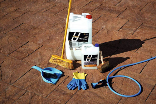

  • Uniwersal - jest to środek o konsystencji mydła w płynie, przeznaczony do czyszczenia nawierzchni oraz usuwania wykwitów wapiennych, kurzu i innych za brudzeń powierzchniowych. Dodatkowo preparat odświeża kolorystykę nawierzchni. Uniwersal jest bardzo łagodny i nieszkodliwy dla środowiska, dlatego też nie ma potrzeby jego rozcieńczania. Środek ten jest również bardzo prosty w użyciu - wystarczy na oczyszczoną z piasku i drobnych zabrudzeń nawierzchnię nanieść preparat, równomiernie rozprowadzić go pędzlem, a następnie - zanim wyschnie - spłukać powierzchnię wodą.
Preparat do kostki Uniwersal

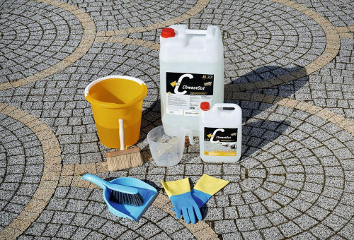

  • ChwastOut - jest to specjalistyczny preparat służący do usuwania nalotów z mchów lub porostów, który po wyschnięciu tworzy na powierzchni kostki powłokę ochronną, zabezpieczającą na długi czas przed ponownymi naroślami. ChwastOut ma konsystencję żelu i jest całkowicie biodegradowalny. Przed użyciem należy go rozcieńczyć z wodą w proporcji 1:3, nanieść na suchą nawierzchnię i odczekać około 48 do 72 godzin. Działanie preparatu polega na wniknięciu w strukturę porostów, które obumierają, a ich pozostałości można łatwo usunąć szczotką. Środek najlepiej stosować w trakcie słonecznej pogody, gdy rośliny zwiększają zapotrzebowanie na wodę, dzięki czemu szybciej wchłoną substancję z podłoża.
Preparat ChwastOut

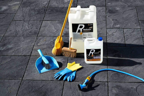

  • Reduktor - specjalistyczny środek stosowany do silnych zabrudzeń, wynikających z codziennego użytkowania nawierzchni. Posiada właściwości czyszczące i konserwujące, przy czym nie ingeruje w strukturę kostki. Użycie Reduktora nie różni się od aplikacji Uniwersalu, jednak w związku z tym, iż jest to mocniejszy środek, należy wykonać próbę na słabo widocznym fragmencie nawierzchni i - w przypadku pojawienia się przebarwień - rozcieńczyć preparat. Reduktor doskonale sprawdza się jako środek konserwujący do innego rodzaju powierzchni betonowych.
Środek do silnych zabrudzeń - Reduktor
