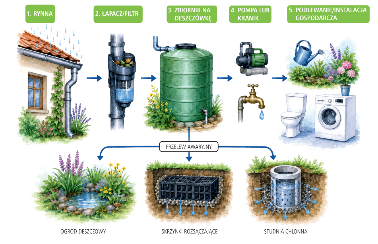

Projekt domowego systemu zbierania deszczówki
Projekt domowego systemu zbierania deszczówki.
Jak zaprojektować system zbierania deszczówki, żeby dostać dotacje z programu Mikroretencja?
  1. Policz źródła wody: dach, garaż, wiata, taras, podjazd.
  2. Określ cel gromadzenia deszczówki: podlewanie konewką, automatyczne nawadnianie, WC, pralka, retencja w gruncie.
  3. Dobierz pojemność: sprawdź czy program wymaga minimum, np. łącznej pojemności 2 m3.
  4. Zaprojektuj cały układ: rynna, filtr, zbiornik, pompa, wykorzystanie, przelew awaryjny.
  5. Jeśli planujesz automatyczne nawadnianie: dobierz pompę do parametrów sterownika i uwzględnij filtr przed pompą oraz czujnik poziomu z przełączeniem na wodociąg.
  6. Sprawdź grunt: piasek przyjmie wodę, glina może zablokować studnię chłonną (wykonaj prostą próbę wsiąkania przed podjęciem decyzji).
  7. Porównaj minimum trzy oferty: sam zbiornik, osprzęt, montaż, transport, gwarancja, serwis.
  8. Zweryfikuj regulamin naboru: kolejność działań, daty kosztów, wymagane faktury, zdjęcia, protokoły - i sprawdź, czy nie korzystałeś z programu „Moja Woda” w odniesieniu do tych samych elementów.
  9. Nie podłączaj do kanalizacji sanitarnej: to ryzyko kary i problem przy kontroli.
  10. Zachowaj dokumenty: faktury, potwierdzenia płatności, instrukcje, protokół montażu, zdjęcia przed i po.
  11. Sprawdź formalności budowlane: zwłaszcza przy pojemności zbiorników na deszczówkę powyżej 5 m3.

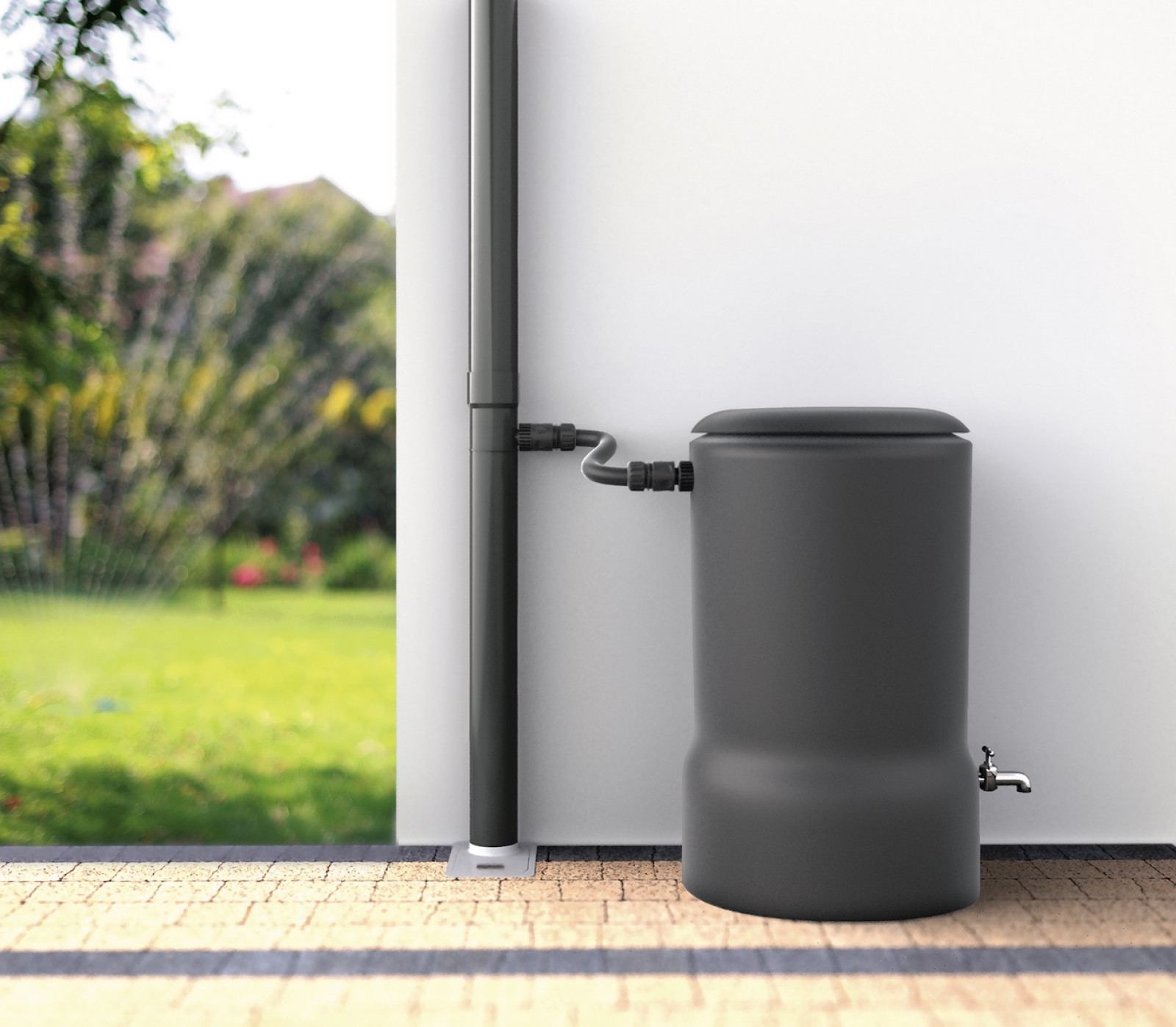

Zbiornik naziemny na deszczówkę podłącza się do rury spustowej
Zbiornik naziemny na deszczówkę podłącza się do rury spustowej, fot. CELLFAST
Jaki wybrać zbiornik na deszczówkę - naziemny czy podziemny?
Zbiornik naziemny na deszczówkę jest najprostszym rozwiązaniem. Ustawia się go przy rurze spustowej, podłącza łapacz lub filtr i korzysta z kranika albo pompy ogrodowej. Zbiornik naziemny na deszczówkę jest dobry na małą działkę, ogródek rekreacyjny, rabaty przy domu i sezonowe podlewanie. Jego zaletą jest niska cena i łatwy montaż. Wadą - ograniczona pojemność, wpływ mrozu i konieczność opróżnienia lub zabezpieczenia przed zimą. Zbiornik podziemny na deszczówkę jest droższy, ale bardziej uniwersalny. Nie zajmuje miejsca w ogrodzie, nie psuje widoku, może mieć kilka tysięcy litrów pojemności i działać całorocznie, jeśli instalacja jest dobrze wykonana. To rozwiązanie dla domów z większym dachem, ogrodem, systemem nawadniania, a także tam, gdzie deszczówka ma zasilać spłukiwanie WC, pralkę lub punkty gospodarcze - oczywiście w oddzielnej instalacji, bez połączenia z wodą pitną. Przy doborze pojemności zbiornika liczy się powierzchnia dachu, lokalne opady, rodzaj pokrycia, zapotrzebowanie ogrodu i miejsce przelewu awaryjnego. W małym ogrodzie 300-500 l może wystarczyć do podlewanie rabat po pojedynczym deszczu. Na dużą działkę z trawnikiem, warzywnikiem i automatycznym nawadnianiem lepszy będzie zbiornik na deszczówkę o pojemności od 2 do 5 m3, a nawet większy.

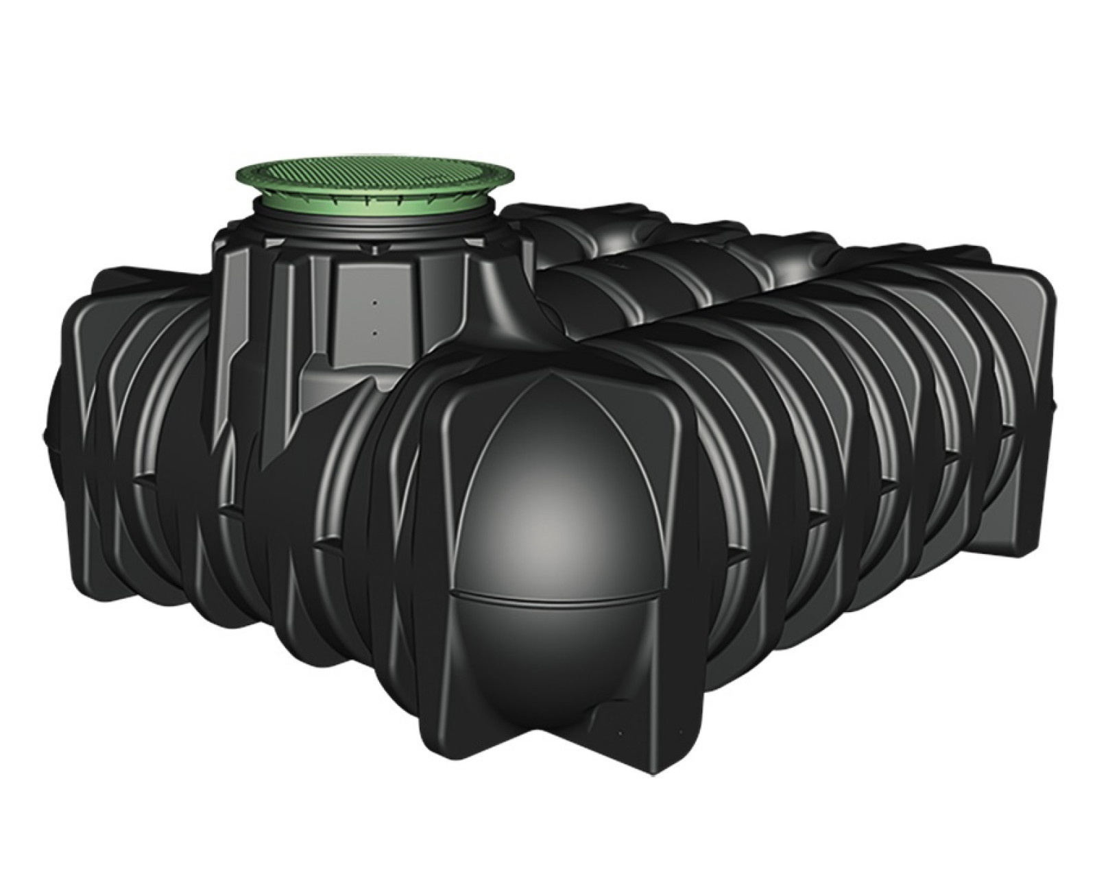

Podziemny zbiornik na deszczówkę o pojemności 5000 l. GRAF POLSKA
Podziemny zbiornik na deszczówkę o pojemności 5000 litrów, fot. GRAF POLSKA

Jeśli w ogrodzie ma pracować automatyczny system nawadniania zasilany deszczówką, zbiornik naziemny zazwyczaj nie wystarczy - ma zbyt małą pojemność i nie zapewnia wody pod ciśnieniem. Właściwym rozwiązaniem jest zbiornik podziemny o pojemności co najmniej 2-3 m3, z zanurzeniową lub zewnętrzną pompą do nawadniania. Pompa dobierana jest do wydajności instalacji - innej potrzeba przy kilku zraszaczach, innej przy rozbudowanym systemie z wieloma sekcjami.
Kluczowe elementy zestawu to:
  • filtr wstępny (łapacz liści lub filtr koszyczkowy na rurze spustowej) - chroni zbiornik przed zanieczyszczeniami z dachu;
  • filtr przed pompą lub na przewodzie ssącym - zatrzymuje drobne cząstki piasku i mułu, które mogłyby uszkodzić pompę, zawory i zraszacze;
  • sterownik nawadniania - większość sterowników jest przeznaczona tylko do montażu w instalacji wodociągowej, gdzie woda znajduje się stale pod ciśnieniem. Tu zaś potrzebny jest sterownik uruchamiający pompę wody. Do tego potrzebny jest przekaźnik wewnętrzny albo zewnętrzny sterujący zasilaniem pompy;
  • czujnik poziomu wody - gdy zbiornik będzie pusty, sterownik automatycznie przełączy się na wodociąg (tzw. układ dopełniania), dzięki czemu nawadnianie nie przerywa się w czasie suszy.
Warto zaprojektować cały zestaw razem z instalatorem nawadniania - łatwiej dobrać pompę do konkretnych parametrów sieci niż dopasowywać oddzielnie kupione urządzenia.

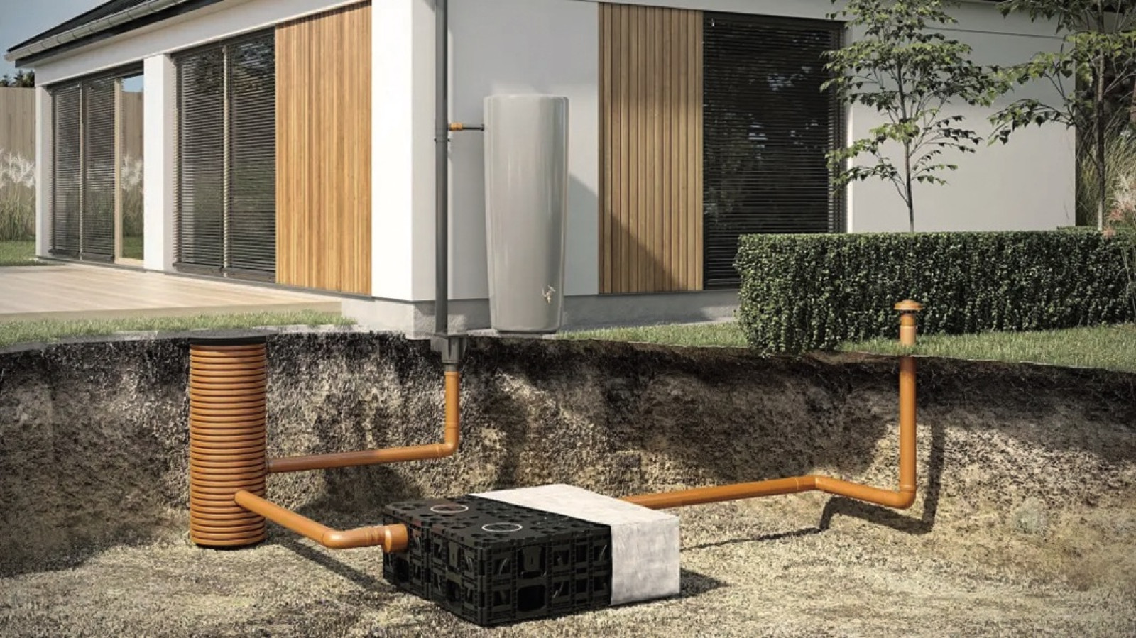

Studnia chłonna i skrzynki rozsączające - rozsączanie, a nie magazynowanie deszczówki
Zbiornik magazynuje deszczówkę, aby można było jej później użyć. Studnia chłonna, skrzynki retencyjno-rozsączające, tunele i drenaże rozsączają wodę do gruntu. Nie zastępują więc zbiornika, ale mogą być jego uzupełnieniem - szczególnie jako odbiór nadmiaru wody z przelewu. Studnia chłonna sprawdza się tam, gdzie grunt dobrze przyjmuje wodę, czyli na piaskach i żwirach, przy odpowiednim poziomie wód gruntowych. Na glinie lub gruncie spoistym może stać się pionowym zbiornikiem z wodą, która nie ma gdzie odpłynąć. Efektem tego może być cofka, zalany wykop i mokry trawnik. Skrzynki retencyjno-rozsączające stosuje się, gdy trzeba rozprowadzić dużą ilość wody na większej powierzchni pod ziemią. To modułowe elementy, z których buduje się podziemne pola retencyjne. Mogą działać jako rozsączanie, czasowa retencja albo element systemu odprowadzającego nadmiar wody z dachu i podjazdu.

Planując magazyn na deszczówkę warto sprawdzić, czy lokalny samorząd nie oferuje dotacji na budowę systemów małej retencji, jak np. skrzynki rozsączające
rozsączające, fot. WAVIN
