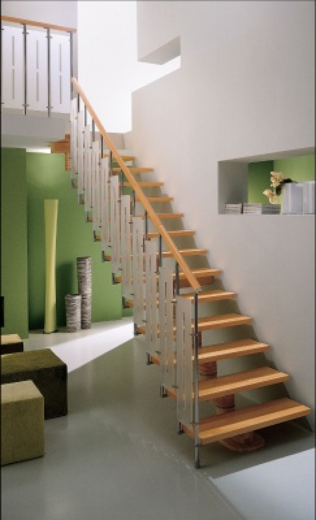

Jeśli mamy piętro lub poddasze – wtedy mamy i schody. Ale nie ma czego żałować; codzienne ich pokonywanie to niezły trening, a schody dobrze zaprojektowane i wykończone mogą być bardzo wygodne. Bywają przy tym wyjątkowo dekoracyjne! Na tak oryginalną ozdobę blokowego wnętrza mogą sobie pozwolić tylko mieszkańcy dwupoziomowych apartamentów.

Przy planowaniu schodów najtrudniejsze do pogodzenia mogą okazać się względy estetyczne, wygoda i uwarunkowania przestrzenne. Może się zdarzyć, że okazałe gabaryty schodów, o jakich marzymy, nie zmieszczą się w przestrzeni przeznaczonej na klatkę schodową. Innego typu problem, to dążenie do oszczędności miejsca, które może zaowocować dużym dyskomfortem; zbyt strome czy wąskie schody są utrapieniem niejednego inwestora. Różne rodzaje schodów mają też zróżnicowane wymogi konstrukcyjne, dlatego wybierając inny ich wariant, niż przewidziany w projekcie, należy upewnić się, czy będzie technicznie wykonalny.
Planując schody i balustradę, warto wziąć pod uwagę możliwości wszystkich domowników – także tych najmniej sprawnych i najmłodszych. Zdarza się, że zamiłowanie do awangardy utrudnia później życie – modna, ażurowa i lekka, szklana czy żelbetowa forma schodów, pozbawiona bezpiecznej poręczy i wygodnego pochwytu, z pewnością okaże się całkiem niepraktyczna w domu pełnym wszędobylskich dzieci czy zwierzaków. Więcej – będzie stałą przyczyną poważnego zagrożenia ich zdrowia.
