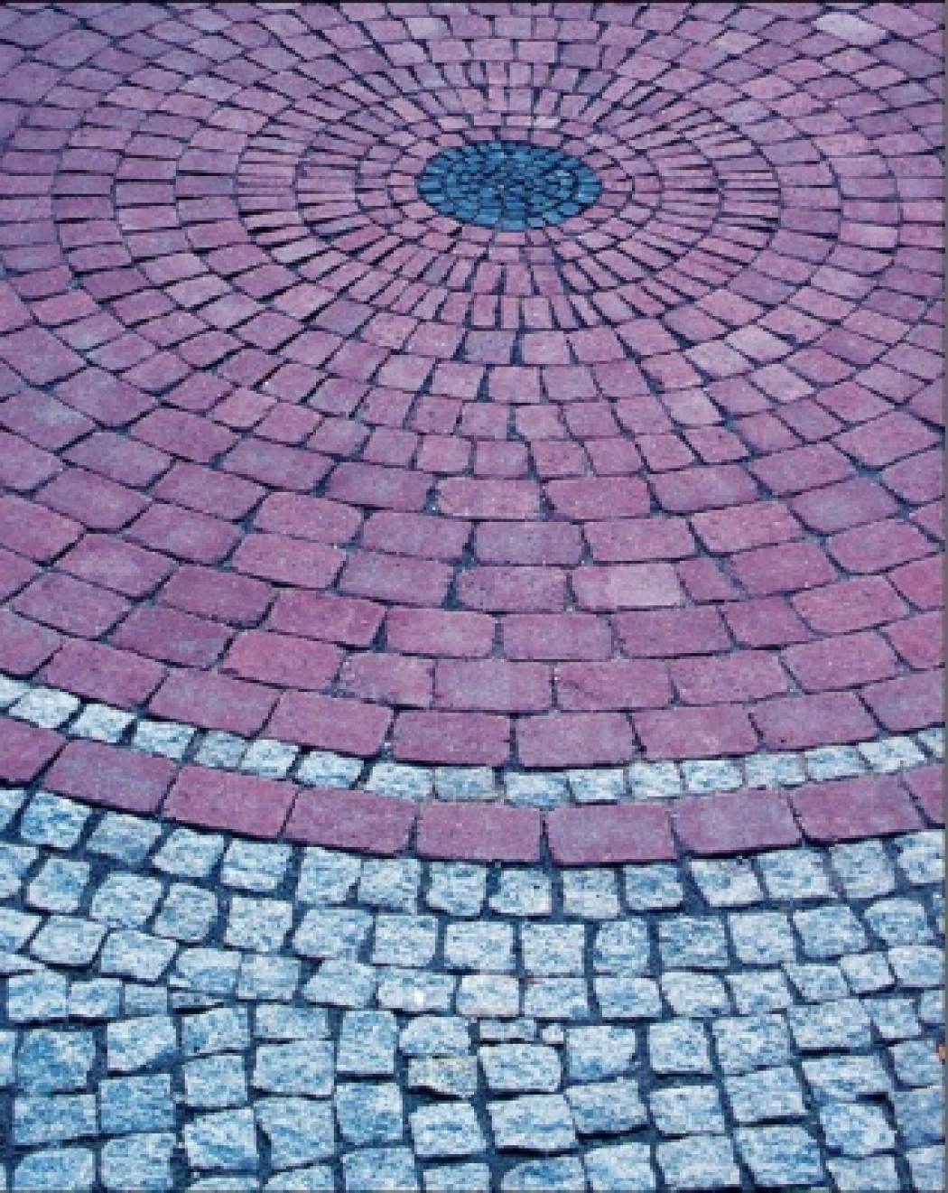

Nawierzchnia, po której będą jeździły samochody, musi mieć znacznie większą wytrzymałość, niż spacerowa ścieżka. Jednak nawet podjazd można wykonać w jednym z kilku wariantów. Najczęściej wykorzystywany i bardzo praktyczny jest bruk betonowy 1 i 2, oferowany przez wielu producentów. Kostka betonowa, wytwarzana z wibrowanego betonu sprasowywanego pod ciśnieniem, dostępna jest w dwóch odmianach: jedno- i dwuwarstwowej. Elementy jednowarstwowe są barwione w masie, dwuwarstwowe zaś składają się z szarej podbudowy konstrukcyjnej oraz barwionej warstwy wierzchniej.
Kostka przeznaczona na podjazd dla samochodu o masie całkowitej powyżej 2 t (a pułap ten przekracza wiele samochodów terenowych czy większych „dostawczaków”), musi mieć grubość co najmniej 6 cm. Dla zwykłego auta osobowego wystarczą elementy grubości 4 cm – takie, jakimi wykłada się ścieżki. By zewnętrzny obrys podjazdu pozostał niezmieniony, należy ułożyć wzdłuż niego betonowe obrzeża lub krawężniki. Obrzeże jest elementem mniej masywnym, który po ułożeniu nie wystaje ponad powierzchnię podjazdu.
Krawężnik wkopuje się w grunt głębiej, a jego górna krawędź (często profilowana) wystaje ponad powierzchnię kostki, dzięki czemu może być oparciem np. dla otaczającej podjazd niewysokiej skarpy. Innym sposobem na umocnienie brzegów utwardzonej strefy jest wykorzystanie betonowej palisady – takie elementy oferują niemal wszyscy producenci brukowej galanterii 3. Bruk betonowy dostępny jest w wielu kształtach i kolorach, a dzięki domieszkom kruszywa – także w kilku różnych fakturach.
