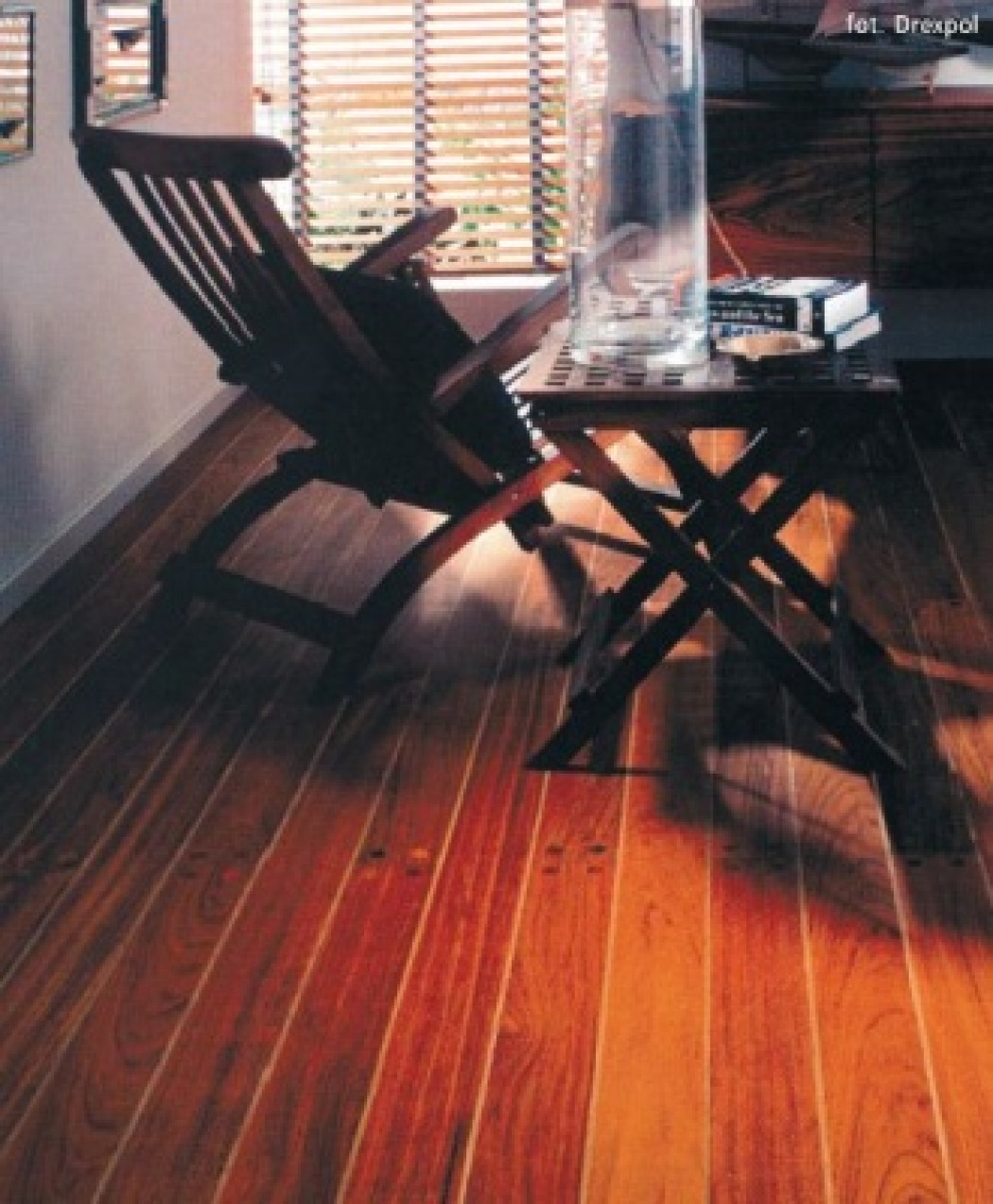

W gotowym domu oglądamy tylko wierzchnią warstwę podłogi, tymczasem każda z nich to złożona konstrukcja.
(fot. Drewpol)
