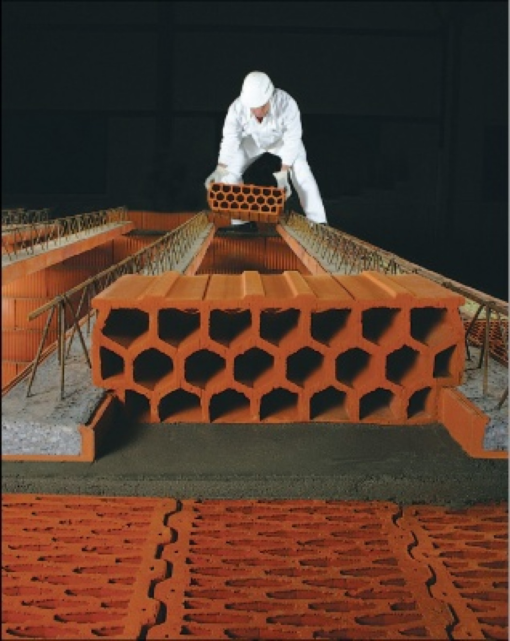

Obecnie największym uznaniem cieszą się stropy gęstożebrowe, których konstrukcję nośną stanowią zbrojone żebra, układane równolegle do siebie w rozstawie nie większym niż 60 cm. Cenią je projektanci, co znajduje odbicie w katalogowej ofercie projektów gotowych – tego typu konstrukcje zdecydowanie tam przeważają. Swoją popularność zawdzięczają łatwości wykonania; waga elementów nośnych (betonowych belek z zatopionym ożebrowaniem zbrojącym) jest na tyle nieduża, że z ich ręcznym ułożeniem bez problemu radzi sobie ekipa krzepkich robotników.
Dodatkową zaletą konstrukcji gęstożebrowych jest ograniczone zapotrzebowanie na beton i deski szalunkowe. Najlepiej sprawdzają się w domach o regularnym (opartym na kącie prostym) obrysie. Na rynku dostępnych jest kilka odmian, różniących się wytrzymałością, rozpiętością i rozstawem belek, wysokością konstrukcji oraz rodzajem wypełnienia przestrzeni między belkami. Najpopularniejsze z nich to Teriva I i Teriva I bis (o nieco dłuższych elementach nośnych), a także Ceram i Fert.
