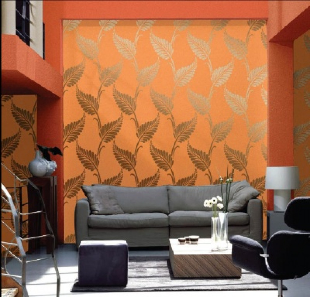

(fot. AS Creation) |
Neutralna gładka biel lub odwrotnie – bogactwo faktur, kolorów i wzorów. Po drodze jeszcze kilka wariantów pośrednich. Każdy z nich może stanowić doskonałe tło dla mebli, ozdób i rodzinnych pamiątek. Ważne, by ściany – bo o nich mowa – tworzyły właściwy klimat, a także były perfekcyjnie wykonane, łatwe do utrzymania w czystości i trwałe.
To prawdziwe aktorki drugiego planu – niby w tle i w cieniu innych elementów wystroju, ale jakże ważne dla ostatecznego efektu. Kolorem ścian można zatuszować mankamenty wnętrza lub narzucić w nim określony nastrój. A dobrana ze smakiem i wyobraźnią okładzina ścienna może stać się dominującym elementem aranżacji.
