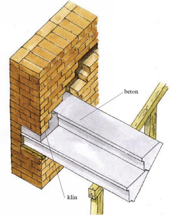

Podczas wznoszenia ściany, zostawia się w niej odpowiednie bruzdy, głębokości (wyznaczającej głębokość osadzenia stopni) co najmniej 20 cm, a przy szerokości biegu większej niż 1 m - nawet 25 cm. Do montowania stopni ustawia się podporę - belka, w odległości 2/3 biegu od ściany, podparta na stojakach tak, by miała nachylenie takie jak przyszły bieg. Stopnie wsuwa się w bruzdę, począwszy od najniższego. Kolejne będą się opierały na położonych niżej.
Każdy stopień wypoziomowuje się klinem stalowym lub dębowym, wbijanym między niego a dno bruzdy. Wolną przestrzeń w bruździe wypełnia się następnie betonem drobnoziarnistym, spoiny zaś między stopniami - zaprawą cementową. Mur w sąsiedztwie stopni musi wytrzymać duże obciążenia. Powinien więc być wykonany z cegły dobrze wypalonej, murowanej zaprawą cementową wysokiej marki. Podporę można usunąć po 28 dniach od zakończenia montażu.

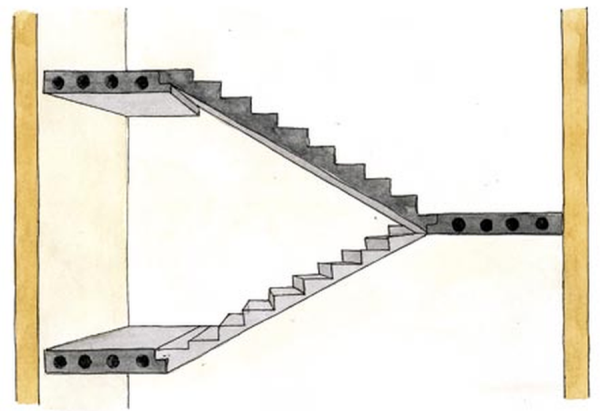

Tego rodzaju schody żelbetowe montuje się na ścianie solidnej, w praktyce - nośnej. Jeśli takie ich umiejscowienie z jakichś powodów nie jest możliwe, mamy natomiast miejsce na coś w rodzaju klatki schodowej, możemy zamontować schody z prefabrykatów wielkowymiarowych, charakterystyczne raczej dla budynków wielorodzinnych. Składają się z całych płyt biegowych oraz spocznikowych.
Do osadzenia płyt biegowych konieczny jest żuraw, a więc i dostęp od góry. Pracę trzeba więc wykonać przed położeniem stropu. Jeśli prefabrykaty zostały dostarczone w postaci takiej, że nie wymagają już wykańczania, stopnie i obrzeża płyt musimy na czas dalszych robót zabezpieczyć przed uszkodzeniem.
Schemat: Montowanie prefabrykowanych żelbetowych schodów drobnoelementowych
