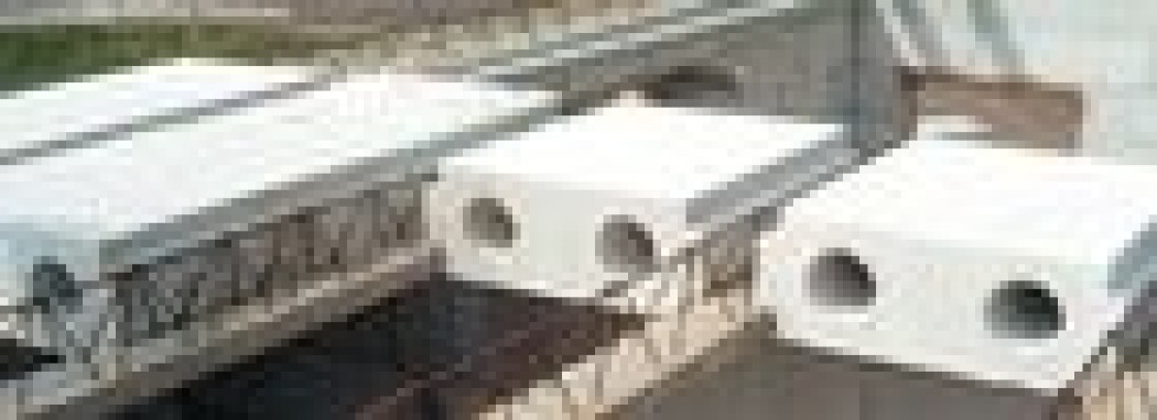

Z rozpiętością i rodzajem stropu ściśle związana jest jego grubość. Zależy ona także od przewidywanego obciążenia użytkowego górnej kondygnacji. Przy najczęściej spotykanej rozpiętości – 6 m – najcieńszy będzie monolityczny strop żelbetowy (10-12 cm), po nim plasuje się strop typu filigran (12-20 cm), a dalej kolejno: strop z prefabrykowanych płyt kanałowych (20-24 cm), strop drewniany (20-28 cm) oraz gęstożebrowy (20-29 cm). Wybierając strop i oceniając wysokość pomieszczeń pamiętajmy jednak, że do tego wymiaru musimy doliczyć grubość tynku, planowanej podłogi i posadzki, a także np. sufitu podwieszanego. Wszystkie one zwiększają ostateczną grubość stropu, co niejednokrotnie bywa przyczyną rozczarowania niezadowalającą wysokością wnętrz.

w efekcie tzw. klawiszowania (nierównomiernego uginania się elementów nośnych). Z natury rzeczy nie klawiszują wylewane na budowie żelbetowe stropy monolityczne, stanowią bowiem jednorodną konstrukcję. Najłatwiej – i najtaniej – można je też wykończyć: starannie wykonany strop monolityczny wystarczy zaciągnąć gładzią szpachlową. Niewielkie rysy mogą się pojawiać na dolnej powierzchni wykończonych stropów gęstożebrowych, zwłaszcza jeśli podłoże pod tynk przygotowano niestarannie. Większym pęknięciom zapobiegają stosowane w tych stropach żebra rozdzielcze. Zamontowane prostopadle do belek nośnych, pośrodku ich rozpiętości, żebra te usztywniają całą konstrukcję stropową. Strop gęstożebrowy od dołu najczęściej wykańcza się tynkiem cementowo-wapiennym, przy czym bardzo istotne jest jego silne zespojenie z podłożem. Najtrudniej uniknąć widocznych rys w przypadku stropów z płyt kanałowych, w miejscach ich łączenia. W praktyce jest to problem nie do wyeliminowania; nawet łączenie płyt na specjalne zamki nie zapobiega mu całkowicie. Najskuteczniejszą receptą będzie tu sufit podwieszany, ale należy pamiętać, że jego grubość (razem z rusztem konstrukcyjnym) może obniżyć pomieszczenie nawet o 30 cm.
