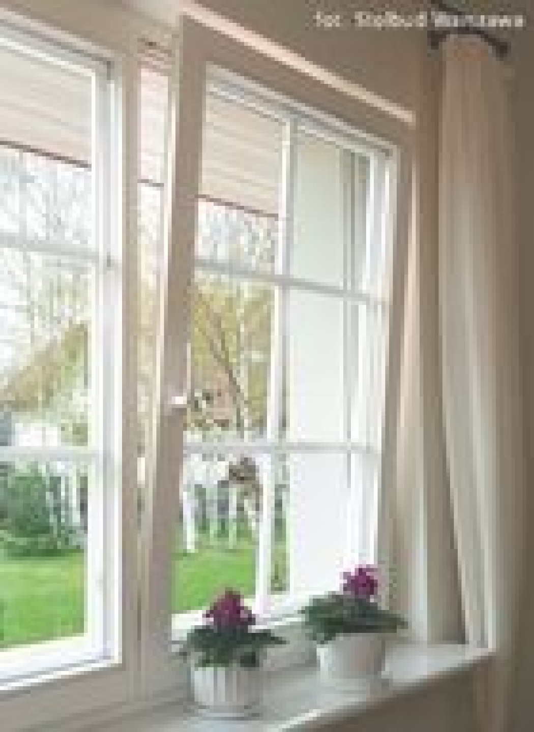

Najczęściej okna są szkone pakietem szyb zespolonych Za okna nietypowe trzeba dopłacić (fot. Okland, Domex Okna i Drzwi, Zakład Stolarski Jan Gebauer)Okna – w porównaniu do ścian – są kosztowne, wypuszczają też z naszego domu sporo ciepła. A jednak budynku bez ładnych dużych przeszkleń nikt nie kupi. Z prostego powodu – jego elewacje są szpetne, wnętrza ciemne...
