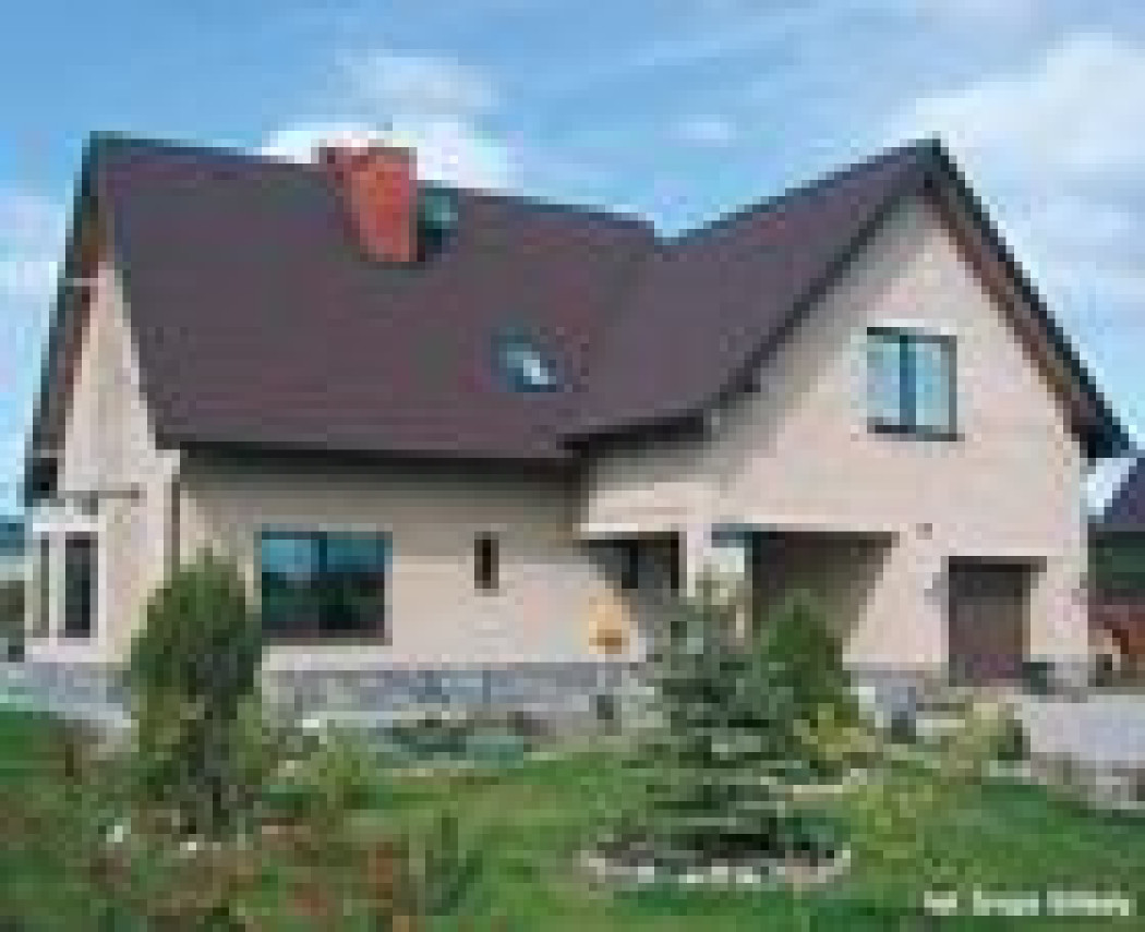

Któż nie chciałby mieszkać w ciepłym, energooszczędnym domu 1. Problem komfortu cieplnego i kosztów ogrzewania jest na tyle istotny, że wielu inwestorów jako podstawowe kryterium wyboru materiału ściennego wymienia ciepłochronność. Są tacy, którzy popadają przy tym w przesadę, jednym materiałom przypisując same wady, innym zaś niemal cudowne właściwości. Różnice oczywiście istnieją, są jednak mniej znaczące, niż się powszechnie uważa. Nie należy przy tym zapominać, że w przeciętnym budynku jednorodzinnym straty ciepła uciekającego przez ściany stanowią jedynie 30% – reszty dokonują: dach, okna, podłoga na gruncie oraz wentylacja.
