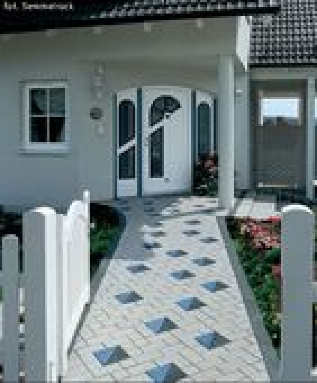

Jaki kształt?
Kostka produkowana jest w wielu kształtach geometrycznych oraz nieregularnych. Wybór może utrudniać stosowanie przez firmy różnych nazw w odniesieniu do wyrobów o takim samym kształcie. Najczęściej spotykane formy to kwadrat, prostokąt, sześciokąt, fala (o łagodnie wygiętych brzegach), domino (wyglądem przypominająca kość).
Ale sam fason kostek to nie wszystko – można z nich dodatkowo tworzyć najróżniejsze wzory, przy czym szczególnie efektownie prezentują się te o kształcie koła lub półkola 1. Do takich „układanek” przeznaczone są kostki o specjalnych kształtach, które wpasowują się w powstające łuki.
Górne krawędzie kostek mogą być proste lub fazowane (ukośnie ścięta krawędź), co utrudnia ewentualne uszkodzenie w tym miejscu. Krawędzie fazowane ułatwiają również spływanie wody w szczeliny między elementami. Z kolei powierzchnie kostek mogą być gładkie lub śrutowane.
Z kostek śrutowanych można układać rozety imitujące stary bruk. W sprzedaży są też elementy o powierzchni licowej imitującej naturalny kamień – najczęściej bazalt, granit, porfir lub marmur. Spotykane kolory to szary i żółty granit, czarny bazalt, biały marmur, czarno-czerwony porfir.
