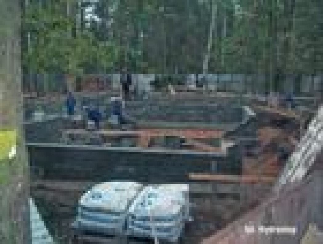

Fundament jest elementem budynku, od którego zależy bardzo wiele. Pełni bowiem rolę amortyzującej „przepony” pomiędzy domem a podłożem. Dostosowany do warunków gruntowych i poprawnie wykonany, przeniesie wszelkie przewidziane w projekcie naszego domu obciążenia. Potraktowany po amatorsku lub opieszale, może stać się przyczyną pękających tynków i ścian, a nawet – poważnej katastrofy budowlanej.
W znakomitej większości przypadków wystarczającą podbudowę dla domu jednorodzinnego stanowi fundament bezpośredni, czyli taki, w którym ciężar budynku przenoszony jest na grunt przez jego podstawę. Pod wpływem tego nacisku grunt pod fundamentem zagęszcza się – proces ten trwa aż do momentu osiągnięcia stanu równowagi pomiędzy obciążeniem a nośnością podłoża; potocznie nazywamy go „osiadaniem budynku”. Zagęszczaniu gruntu towarzyszy jego wypieranie ku powierzchni – podobnie, jak to się dzieje podczas stąpania po suchym piasku. Dlatego przy planowaniu głębokości posadowienia domu (patrz ramka) ważna jest znajomość lokalnych zjawisk związanych z nośnością i wypieraniem podłoża.
Drugim równie istotnym czynnikiem, decydującym o głębokości fundamentowania, jest głębokość przemarzania gruntu, zróżnicowana w zależności od rejonu Polski. Średnia głębokość fundamentów – przyjmowana zależnie od strefy przemarzania – mieści się w przedziale 0,8-1,2 m. Wyjątek stanowią grunty piaszczyste; tu dopuszczalne jest posadowienie domu na fundamencie jeszcze płytszym. Bywa też odwrotnie – gdy niestabilna charakterystyka wierzchnich warstw podłoża każe wykonać fundament głębszy, niż stosowane zwykle w danym rejonie.
Przy prawidłowo zaprojektowanym i bezbłędnie wykonanym fundamencie na stan budynku nie mają wpływu obciążenia występujące w trakcie jego budowy i eksploatacji.
