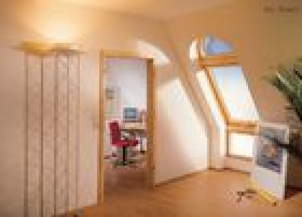

Najczęściej chcemy mieć przestronne pokoje i tak budujemy dom. Czasem jednak życie weryfikuje te plany – trzeba przestrzeń podzielić. Ale może być też tak, że od początku decydujemy się na ścianki działowe jako lżejsze, tańsze i możliwe do przestawienia później. W każdym przypadku muszą być trwałe, solidne i w miarę możliwości, jak najbardziej dźwiękoszczelne.
Ścianki można wznosić z różnych materiałów, jako murowane, o konstrukcji szkieletowej lub z pustaków szklanych. Dzielą one pomieszczenia, ale nie przenoszą żadnego obciążenia oprócz ciężaru własnego i rzeczy, które na nich wiszą. Wznosi się je dopiero wówczas, gdy zostanie zakończona budowa zewnętrznych i wewnętrznych ścian konstrukcyjnych. Ich wyburzenie nie zaszkodzi konstrukcji domu. Można je też przenosić w inne miejsca, ale tu już jest potrzebna pomoc konstruktora. Wyda on opinię, czy dany strop przeniesie ciężar ściany działowej, a jeśli nie – sporządzi projekt jego wzmocnienia.
W ściance działowej o pełnej wysokości pomieszczenia często znajdują się drzwi, ale bardzo modne są ostatnio rozmaite półścianki, które nie tworzą z jednego pokoju dwóch, ale tylko wydzielają kąciki funkcjonalne.
Większość dodatkowych ścianek działowych stawia się poza tymi miejscami, w których na niższej kondygnacji są wewnętrzne ściany nośne. Powinny więc być możliwie lekkie. Każda też powinna być dobrze zamocowana do ściany nośnej, z którą się styka.
Nie wszystkie ścianki działowe muszą być z tego samego materiału. Na parterze najkorzystniej będzie zrobić przegrody z cegieł lub bloczków silikatowych. Podłoga na gruncie z powodzeniem przeniesie obciążenie pochodzące od takich ścian. Nie sprawi też kłopotu zawieszenie kuchennych szafek. Natomiast na poddaszu znakomicie sprawdzą się lekkie ścianki szkieletowe z poszyciem z płyt gipsowo-kartonowych lub gipsowo-włóknowych. Nie obciążą zanadto stropu, a spełnią wszystkie wymagania użytkowe.
